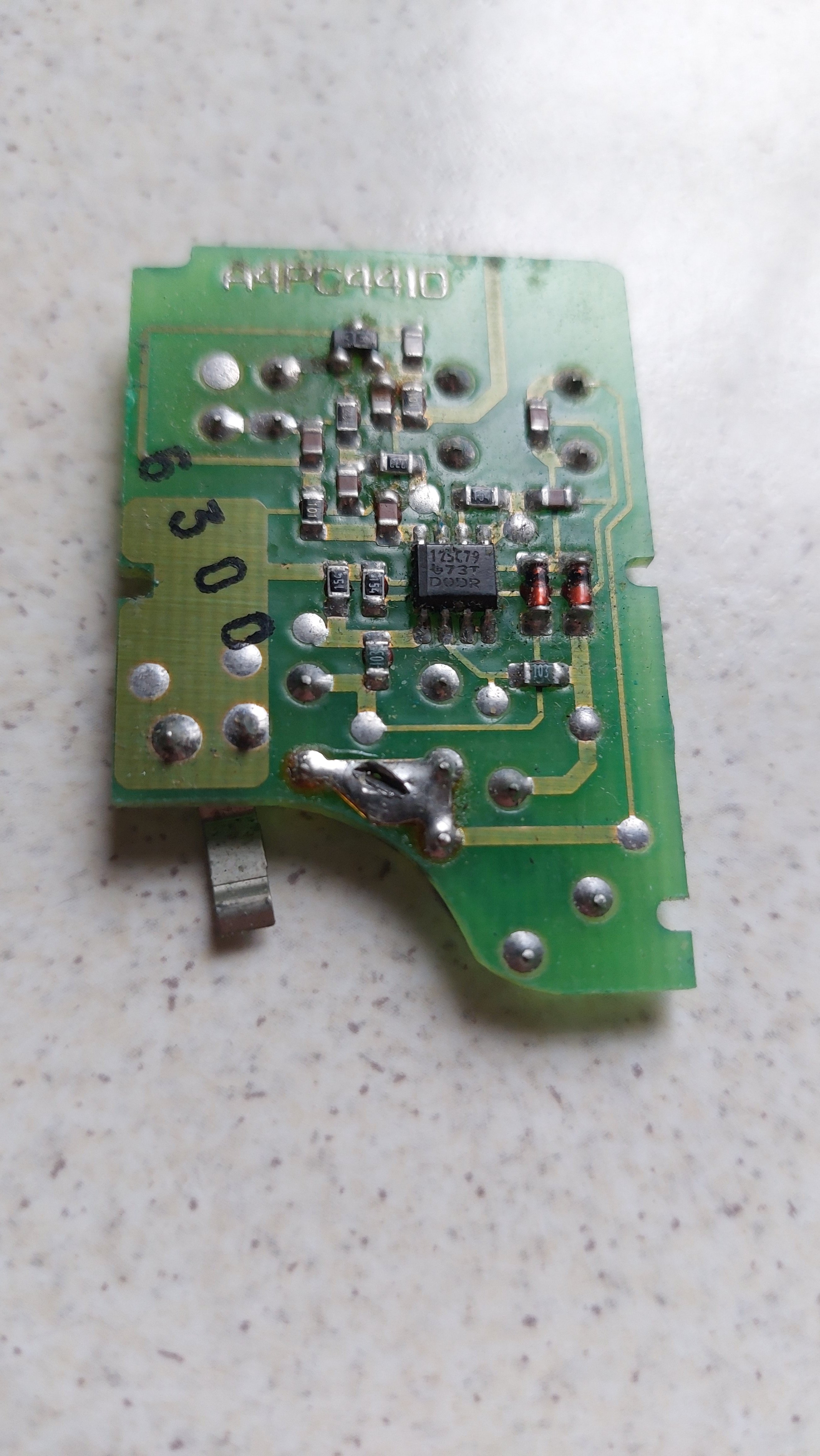

Hallo Leute,
kurz rein gegrätscht zum Thema. Hab hier noch einen alten Garagentor Antrieb quasi vom US Erfinder Chamberlain (Motorlift 4000). Damals im Bauhaus gekauft, läuft mechanisch noch super nach eigener Montage. Die Handsender verabschieden sich aber langsam mechanisch. Das Plastikzeug geht halt kaputt. Das alte Teil hat sicher keine wundersame Codierung, aber könnte man nach Ersatz suchen? Klein und handlich wäre natürlich super. Bild der Platine unten, viel ist da nicht drauf.
Die meisten Universalhandsender kann man mit dem Original Handsender anlernen. Du musst nur schauen das die Frequenz passt.
Würde mich anschließen. Hab auch eine Chamberlain. Dem Sender kann man aber nicht entnehmen mit welcher Frequenz das Ding funkt. Habe auch keine DIP Schalter zum einstellen.
Hab bei Amazon mal so ein Ding bestellt und lasse mich überraschen. Sieht auf den Bildern zumindest schon schöner aus, als das originale blaue Plastikding und soll auch kompatibel zum Motorlift 4000 sein. Bin gespannt. Nach dem "Anlernen" soll das wohl funktionieren.
