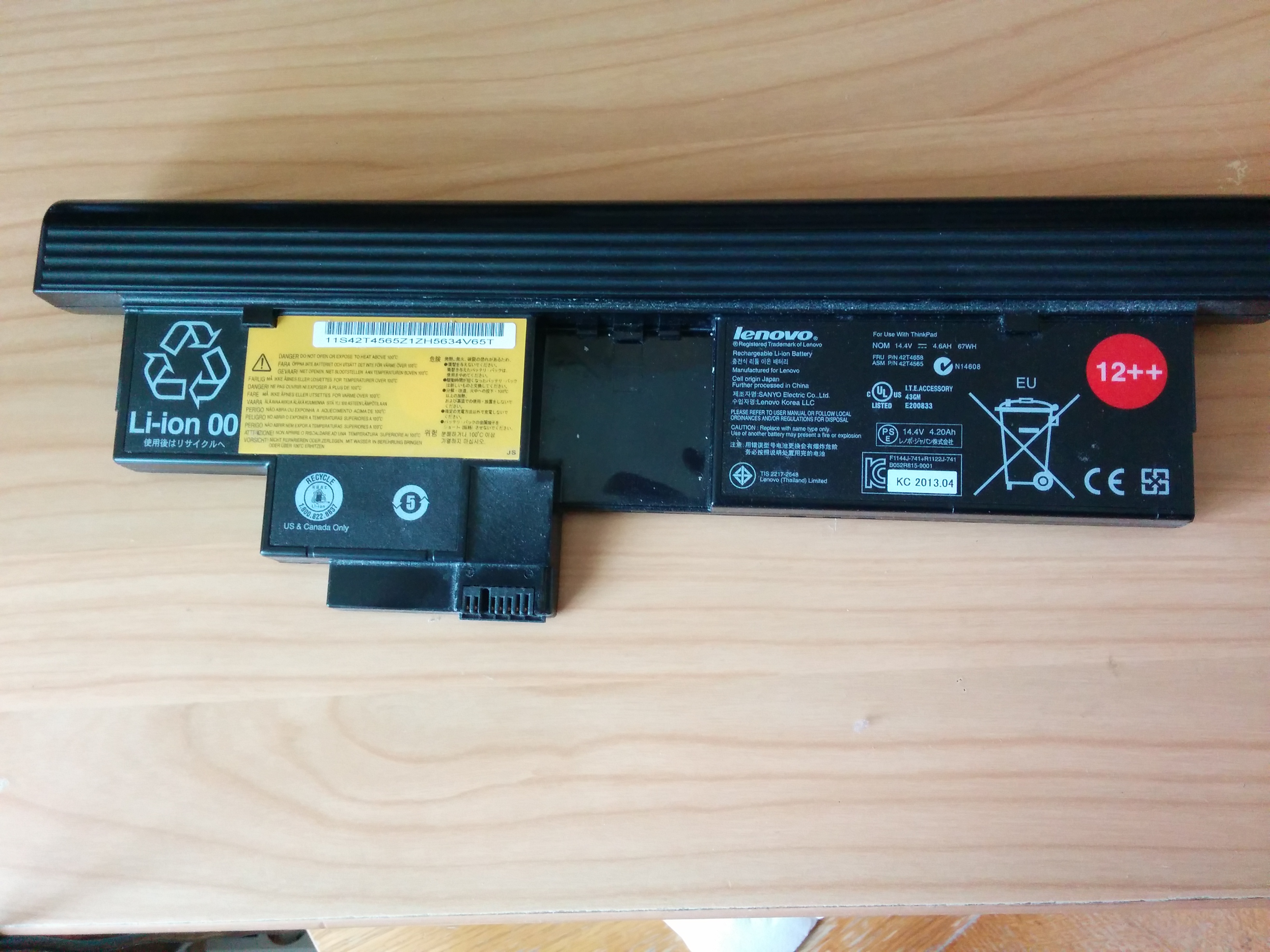

@Holt: Offenbar ist der Akku von Anfang 2013, gekauft Anfang 2017, ist also vier Jahre im Regal gelegen: IMG_20190425_182501.jpg
War aber anfangs wie gesagt bei 100% der Entwurfskapazität.

Man könnte jetzt überlegen, ob man, völlig ohne Kenntnis und ohne Beachtung einer Rechtslage, nicht mal höflich beim Verkäufer nachfragt, warum man einen uralten Akku erhalten habe, der schon ordentlich gelitten hat.
Darauf antworten die ja womöglich. Und dann kann man vielleicht wirklich etwas tun - sofern die Antwort nicht sowieso schon hilfreich ist.
Na ja, bei notesbookbilliger.de würde ich jetzt auch nicht von einem Plagiat ausgehen.
War dann wohl doch einfach überhängige Lagerware, die zum vergünstigten Preis dann verkauft wurde.

Wobei das mit dem Alter wohl den Grund haben dürfte, dass es vermutlich keine neuen Akkus mehr zu kaufen gibt. Ich glaube nämlich kaum, dass die Hersteller die Akkus noch lange nach dem Auslaufen der Fertigung der Notebooks bauen (lassen), sondern die werden sie dann noch einige als Ersatzteil auf Lager legen und fertig. Nachgefertigt wird dann allenfalls, sollte der Bedarf unerwartet hoch sein.
