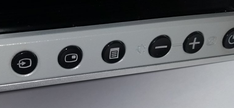

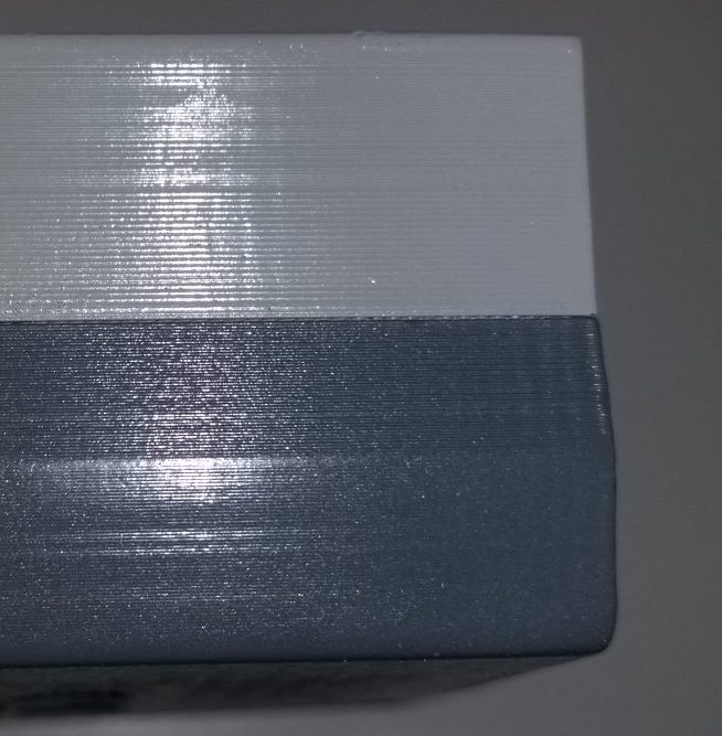

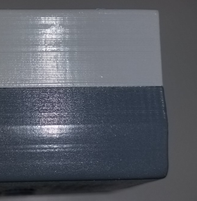

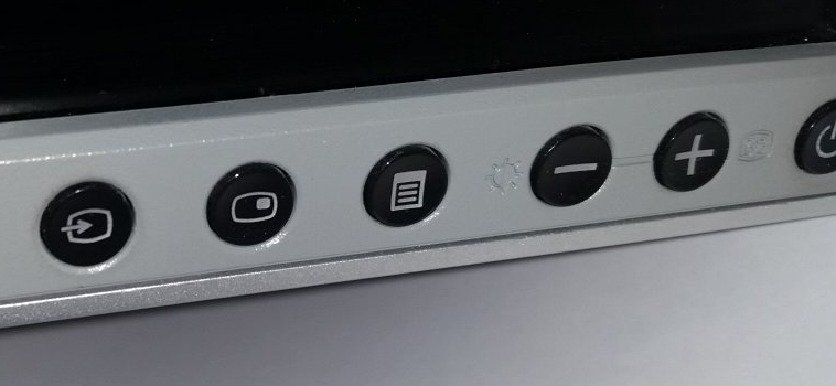

Habe aus einem 3D Drucker ein NES-Gehäuse für einen RPI drucken lassen.
Sprühlack Dunkelgrau und Hellgrau aus dem Sonderpreisbaumarkt gekauft (deren Billighausmarke).
-Teile mit Spiritus gesäubert > Lackiert (ohne Schleifen, ohne Klarlack am Schluss).

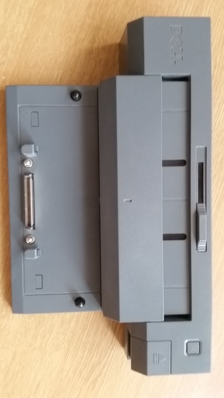

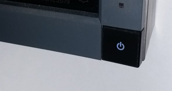

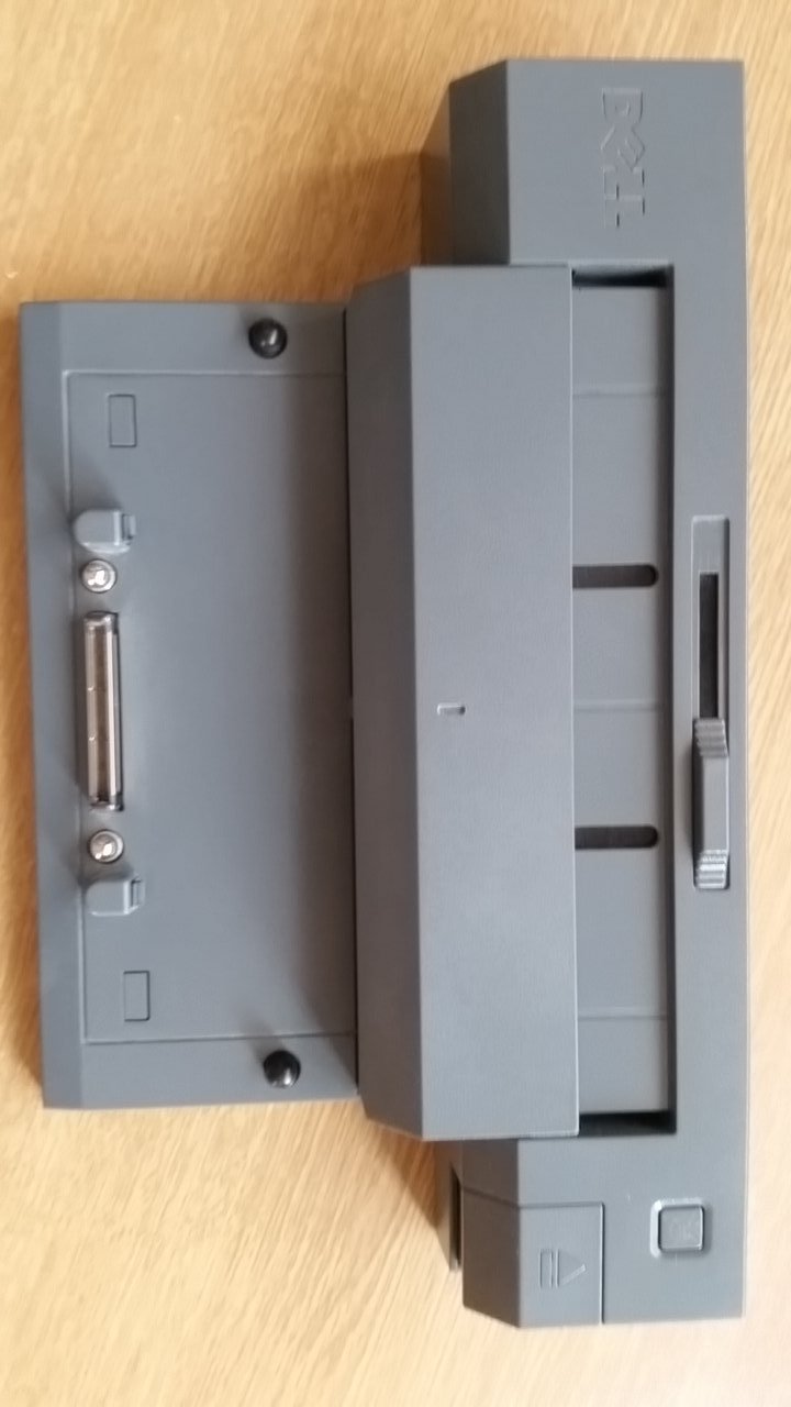

Da ich noch viel Sprühfarbe übrig hatte, habe ich Dockingstation und TFT-Gehäuse (samt Standfuß) auch noch lackiert. Ebenso nur gesäubert & besprüht (ohne Schleifen, ohne Klarlack am Schluss).
Sind seit zwei Jahren in Gebrauch. Keine Absplitterungen. Allerdings waren sämtliche Teile aus Plastik.

Okay bei 3D gedruckten Teilen kann ich mir vorstellen, dass aufgrund der nicht ganz so glatten Oberfläche der Lack auch ohne Grundierung haften kann.
Hast eventuell Fotos von deinem Werk?

Bilder: (die Dockingstation würde ich noch gerne zeigen. Da komme ich allerdings erst übermorgen zu)
Ja es liegt unter Anderem auch am vergilbten Plastik, den Trick mit dem Peroxid bzw. Retrobright habe ich bereits gesehen. Jedoch ist der Nachteil an der Retrobright Lösung, dass man die Sonne braucht, damit es richtig funktioniert und diese scheint grade im Winter nicht so wirklich. Ebenso kann es passieren, dass es ungleichmäßig ausbleicht und am Ende Flecken entstehen können, was ich in diversen Tests auch gesehen habe. Auch habe ich gelesen, dass die Vergilbung schneller wieder zurück kommt und man den Prozess erneut durchführen muss.
Daher habe ich mich für's Casemodden entschieden, da dies bei korrekter Anwendung und entsprechender Pflege auch permanent ist. Und die Konsole ist dann auch etwas einzigartiger. :D
Danke für die Bilder, dafür dass keine Grundierung oder Klarlack verwendet wurde, sieht das recht sauber aus! Demnach ist das korrekte Auftragen des Lacks am Ende wohl das Wichtigste, Grundierung und Klarlack schadet aber sicher nicht. :)
