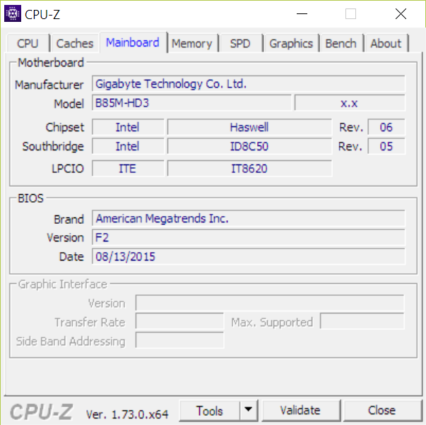

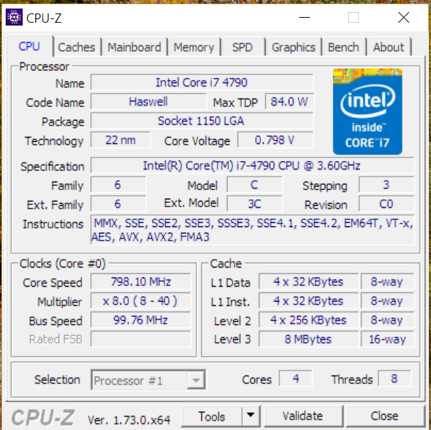

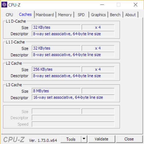

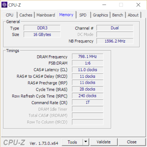

Also wir bräuchten noch dein Mainboard, dein RAM und dein Netzteil. Hol dir mal CPU-Z, da steht drin welches Mainboard und welchen RAM du verbaut hast. Fürs Netzteil musst du uns schreiben was auf dem Etikett vom Netzteil draufsteht, gerne auch ein Foto jenes Etiketts.
Reaktionen: Subramanyam
Vielen Dank für die Rückantwort
Bin gerade erst heimgekommen.
So nun habe ich CPU-Z runtergeladen und die Snapshots gemacht. Diese im Anhang.
Das Netzteil ist ein Corsair RM750x
Danke schon im Voraus für Eure Hilfe

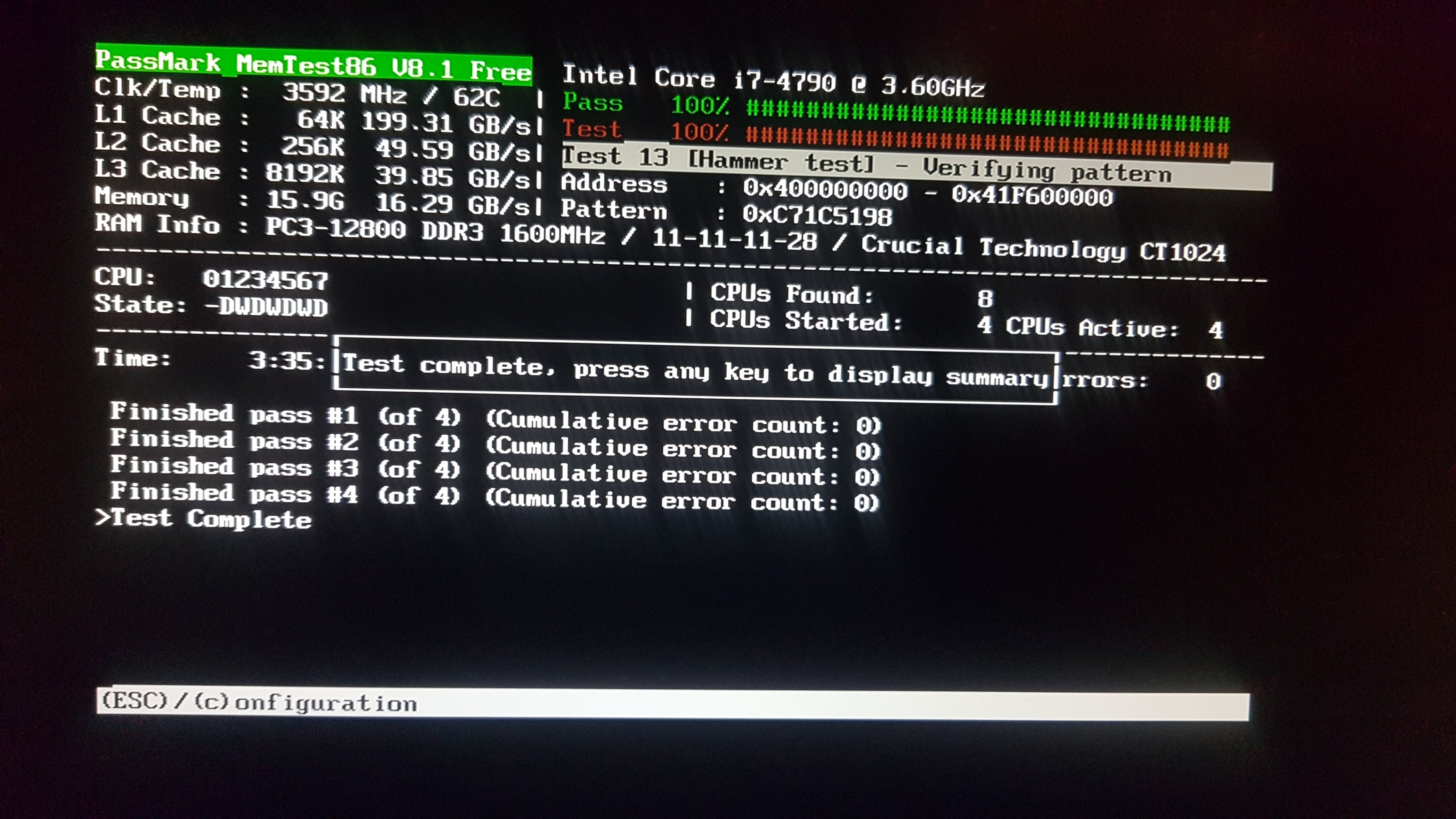

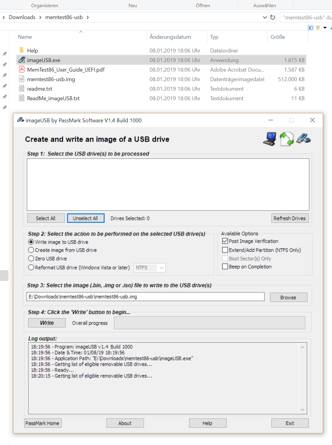

Würde mal 3 Sachen vorschlagen:
1. Den Arbeitsspeicher testen mit Memtest86

Memtest 86 habe ich runtergeladen entpackt und als Administrator gestartet. Bringt mir keine Ergebnisse. siehe snapshot. Und die entpackten Dateien siehe oben
2. Die Ereignisanzeige -> System auf Fehler und Warnungen durchsuchen
3. Die SMART-Werte der Festplatte auslesen
Test ist fertig - keine Probleme gefunden
