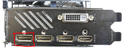

Ich werde zuerst einmal ein anderen DP Anschluss von der Grafikkarte probieren, aktuell benutze ich folgenden:
Würden hochwertigere DP Kabel das Problem lösen, habt ihr hierzu eine Kaufempfehlung?
