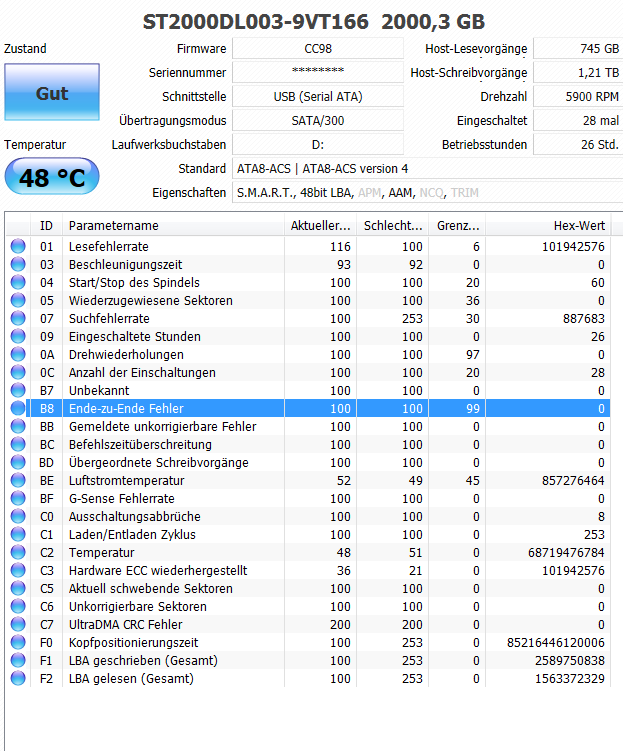

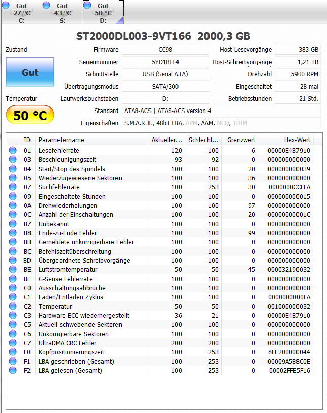

ich habe heute zum ersten Mal die SMART-Werte meiner externen USB 3 Platte ausgelesen. Sie wird seit ca 1 Jahr als Backup-Platte genutzt. Noch sind alle Werte im grünen Bereich, aber einige liegen gefährlich nah an den Grenzwerten dran.
Habe daher nun die Befürchtung, dass die Platte demnächst schlapp macht. Ich würde euch um Eure Meinung bitten, ob die SMART-Werte im Anhang auf einen baldigen Ausfall schließen lassen, und ob dies dann ein Garantiefall ist.
Vielen Dank

Solange die Platte noch ordnungsgemäß läuft bekommst du nur wegen schlechter Werte natürlich keinen Garantiefall.
Sieht doch eigtl. ganz gut aus. Defekte Sektoren wären ein Problem, aber so ists doch ok.
Wenn bestimmte Smart Werte unter gewisse Grenzen fallen wäre das durchaus ein Garantiefall. Aber das ist bei dir ja nicht der Fall.
Allerdings würde ich was an den Temps der platten machen 50 Grad sind nicht ideal... ich vermute das haben die im Leerlauf?
Und nein wegen Smart werten kannst du nichts umtauschen ...
@Revolution: Bei ner externen wird er da nicht viel machen können, ist aber noch ok solange die nicht 24/7 läuft

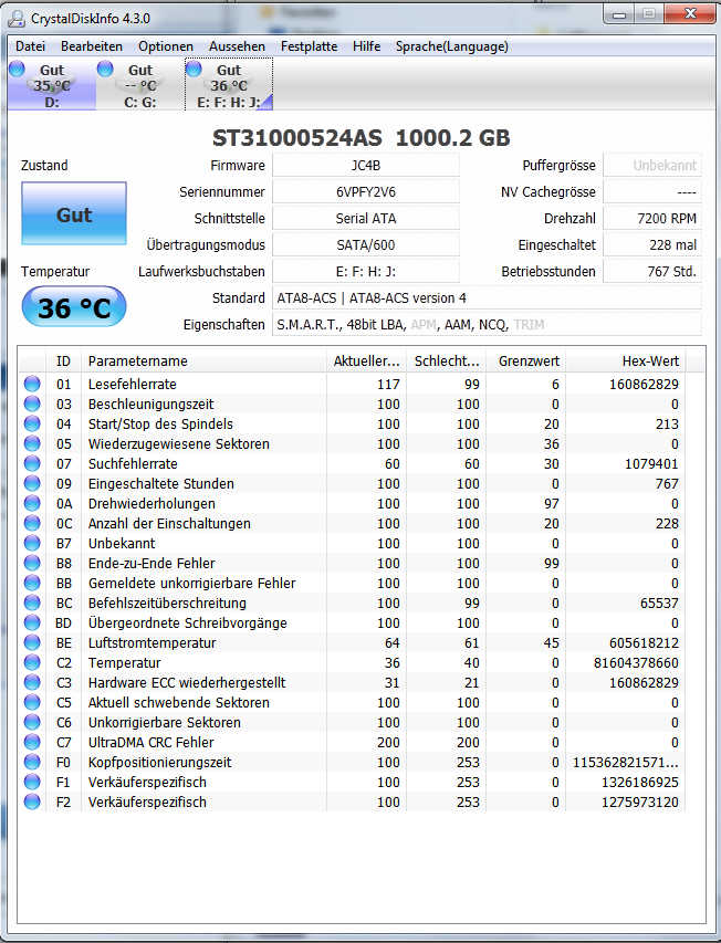

Edit: So wie die Werte aussehen ist da bestimmt ne Seagate HDD drin, die spuckt bei mir auch so schwachsinnige Werte aus. Die ist in Ordnung.
Im Anhang ein Bild meiner Werte mit der Seagate
Seagate ist korrekt ;)
Hatte mir wegen den Ende-zu-Ende-Fehlern und Drehwiederholungen Sorgen gemacht, aber wenn die Werte unkritisch sind, dann umso besser.
Und die Frage nach dem Garantiefall bezog sich natürlich auf den Worst Case, dass die Platte ex geht. Ich würd die nicht einfach so reklamieren !

Er zeigt doch 0 an bei den Werten. Der entscheidende Wert ist der letzte (den du umgestellt hast)
nimm die Tools der jeweiligen Hersteller, die müsstest du eh nehmen wenn du nen Defekt vermuten würdest. Wenn das Tool sagt, dass alles ok ist, ist es egal was irgendein Programm anzeigt. Das Tool sagt dir auch, ob du nen Garantiefall hättest.

Die Platte von A.I. Master ist Fehlerfrei, bis auf die hohe Temperatur.
@Biggunkief: das Umstellen auf Dezimalanzeige ist kontraproduktiv, siehe Parameter 01 und 07, jeweils 0 Lese- und Such-Fehler, die Anzahl der Fehler siehst du nur bei hexadezimaler Anzeige, nähmlich die ersten 4 Zeichen (hier 0000 = 0).
