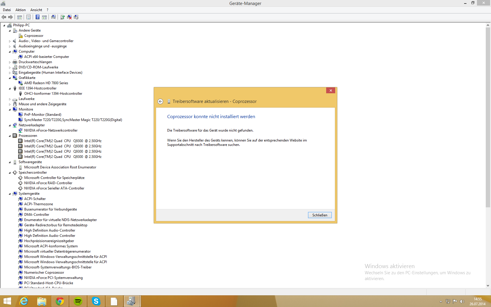

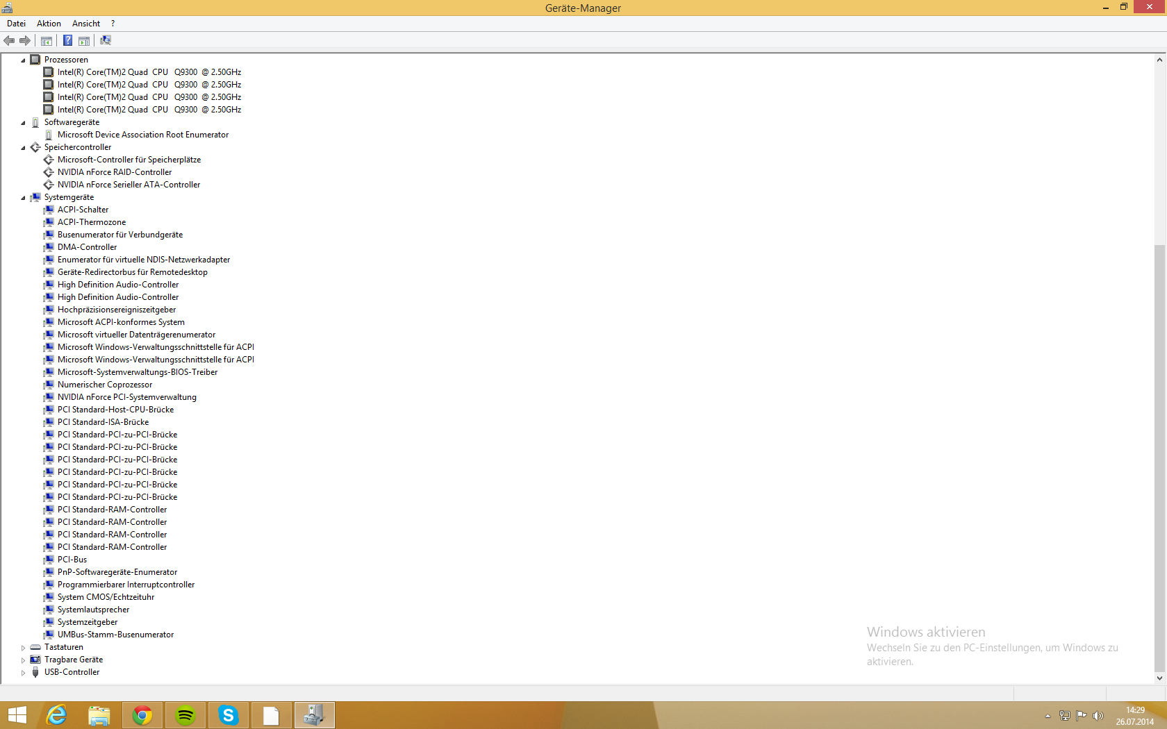

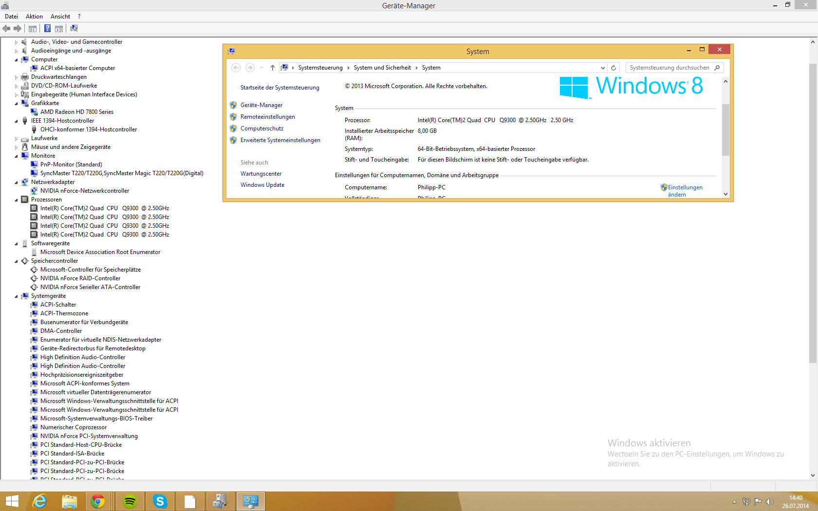

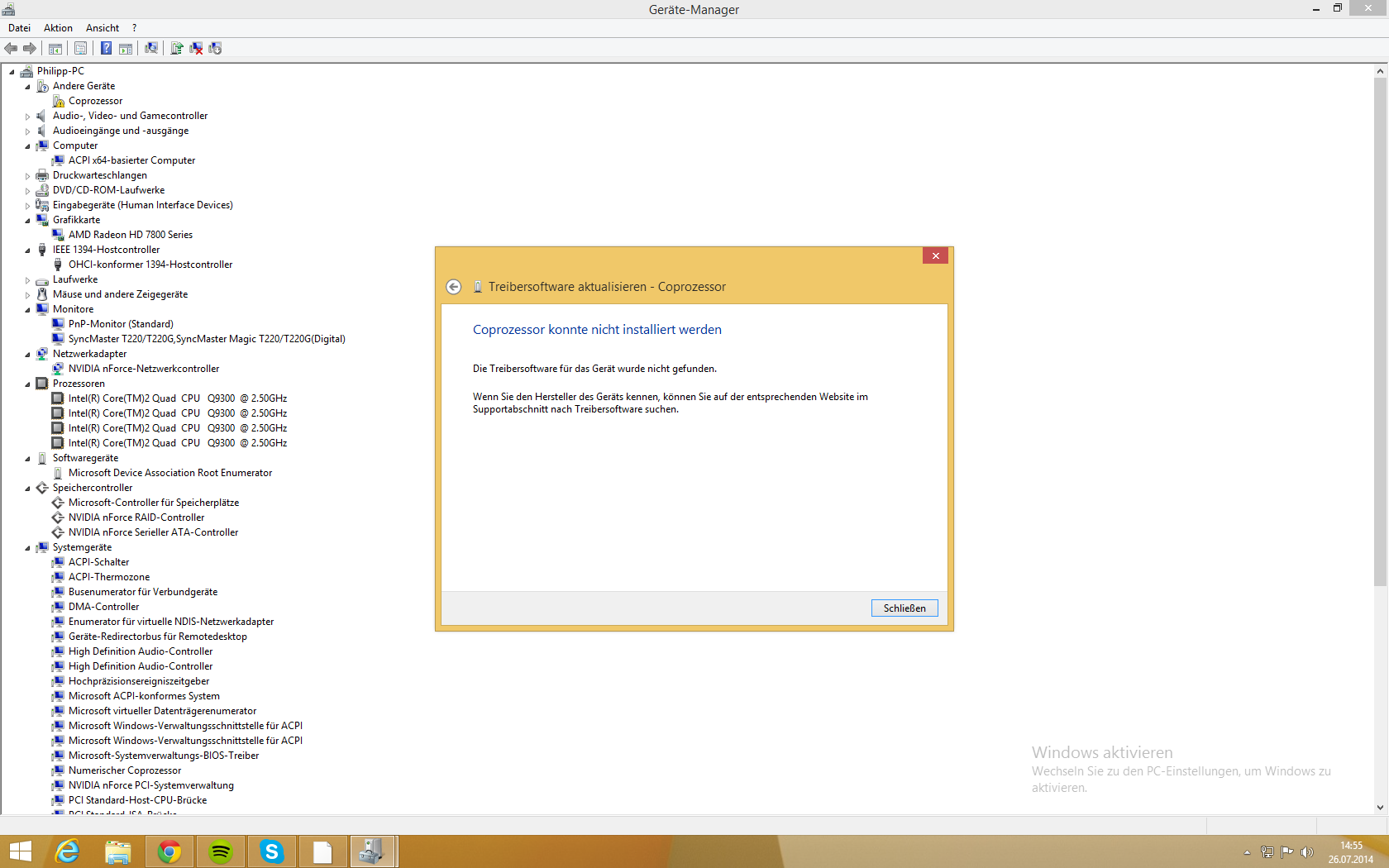

Habe nun seit einiger Zeit eine an sich gute Grafikkarte, komme aber nicht an die Leistung ran, bzw. kann ich Spiele, welche die Karte mehr als locker schaffen sollte gerade mal auf "low" spielen. Ich dachte mir es könnte vlt am restlichen Sytem/Hardware liegen. Hab die AMD Radeon HD 7870.
Wenns alles klappt sind Bilder im Anhang die die Systemkomponenten zeigen.. kenne mich da wenig aus :p

CPU ist viel zu Schwach für aktuelle Spiele. Zum übertakten auch nicht geeignet, des weiteren installier mal bitte die Chipsatztreiber soweit für Win8 vorhanden

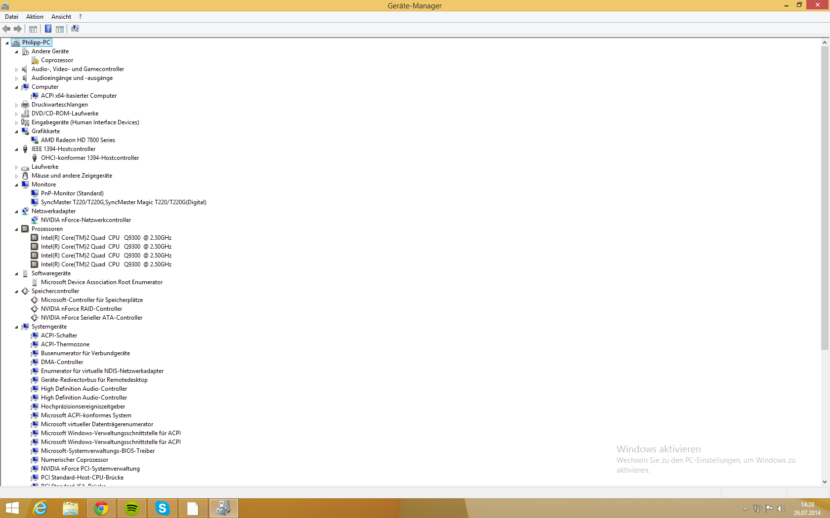

1. Im Gerätemanager ist ein Treiberproblem zu sehen: fixen!

1. der CPU ist zu alt für aktuelle Games
2. Grafikkarte sollte mit aktueller i5 CPU besser harmonieren bei Full HD Games
update mal bitte dein bios für dein coprozessor problem und neusten chipsatz treiber installieren!!!

Ausserdem feht da noch was. Der CoCPU ist nicht richtig installiert. Dann würde ich mal den Chipsatztreiber und alle anderen Treiber installieren bzw. updaten.

Wie behebe ich dieses angesprochenen Fehler im Gerätemanager habs mit Fehlerbehebung nicht hinbekommen.
Wie installiere ich diese Chipsatztreiber?

Woher weiß ich denn welche chipsatztreiber ich brauche?
Und wie bekomme ich nun das Problem mit dem CoProzessor in den griff?
Geh auf die Seite des Hardwareherstellers des Mainboards, lade dir die Treiber runter und installiere sie. Wenn das zu viel ist: jemanden Fragen der es für dich macht.
