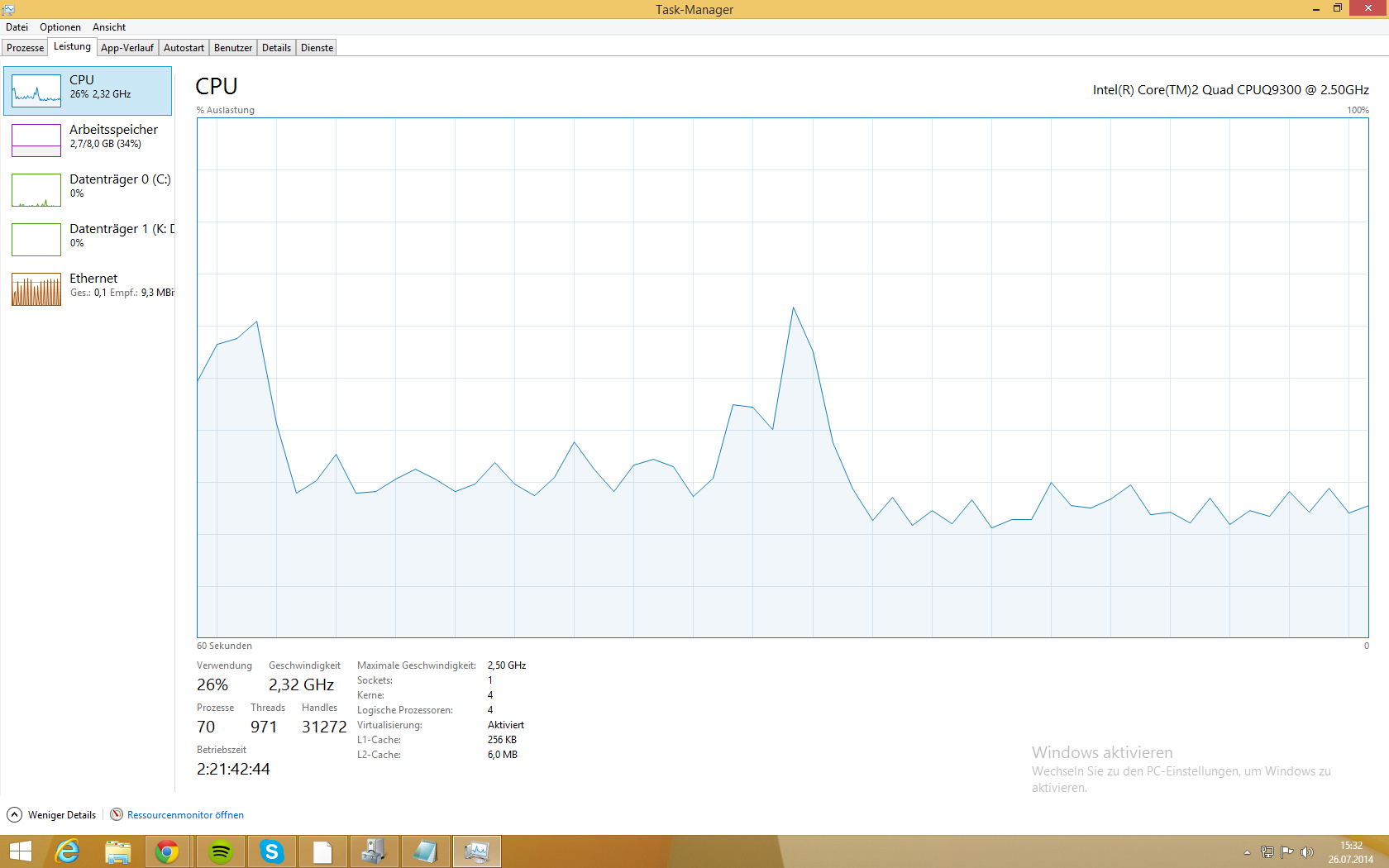

Also ich tippe auch auf ein Softwareproblem, da ich mit meinem alten Notebook (core2duo 2.5GHz) sc2 auf niedrig/mittel spielen konnte. Hast du mal im Teskmanager geguckt ob auch alle Prozessorkerne angezeigt/genutzt werden? ich hatte letztens den dubiosen Fall, dass der core2duo nur noch mit einem CPU Kern lief(da war dann im Taskmanager nur ein diagramm für die Kernauslastung). Lösung bei mir war ein einfacher BIOS reset.

der Taskmanager erkennt zumindest schonmal 4 Kerne, soweit so gut......aber warum läuft der mit 2,33 anstelle von 2,5Ghz? wenn das die Stromsparmechanismen sind dann sollte der Takt noch niedriger sein. Zwischenstufen kannte der core2Quad nicht sowet ich weiß
Ich werde die Windows 7 Treiber versuchen und danach bericht erstatten.Baal Netbeck schrieb:Wenn die Chipsatztreiber nicht unter Windows 8 funktionieren wird das nichts kaputt machen. er wird sie verweigern.
Habe jetzt die Mainboard Treiber von der Acer Website für win7 installiert, hat geklappt, aber das coprozessor Problem besteht noch, und ich frage mich wie ich das jetzt löse..

Was ebenfallst auffällt ist die CPU auslastung von 26%. sind das einfach die Firefox-seiten oder ist ein Prozess aktiv, welcher einen CPU-Kern dauerhaft auslastet? du kannst unter Prozesse sehen was die Auslastung verursacht. Und du kannst den von tomtom 333 verlinkten test machen, um herauszufinden ob es wirklich der Prozessor ist, welcher limitiert oder doch irgendwie die GPU(sollte bei sc2 eigentlich nicht der Fall sein, dein Monitor schafft ja auch nur 1680*10x0 Da sollte die GPU schnell genug sein)
Ja waren nur Firefox und Skype offenBaal Netbeck schrieb:Was ebenfallst auffällt ist die CPU auslastung von 26%. sind das einfach die Firefox-seiten oder ist ein Prozess aktiv, welcher einen CPU-Kern dauerhaft auslastet? du kannst unter Prozesse sehen was die Auslastung verursacht. Und du kannst den von tomtom 333 verlinkten test machen, um herauszufinden ob es wirklich der Prozessor ist, welcher limitiert oder doch irgendwie die GPU(sollte bei sc2 eigentlich nicht der Fall sein, dein Monitor schafft ja auch nur 1680*10x0 Da sollte die GPU schnell genug sein)
