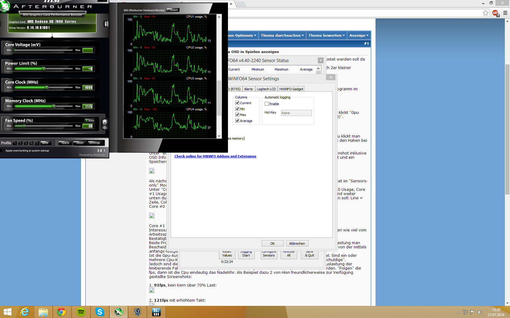

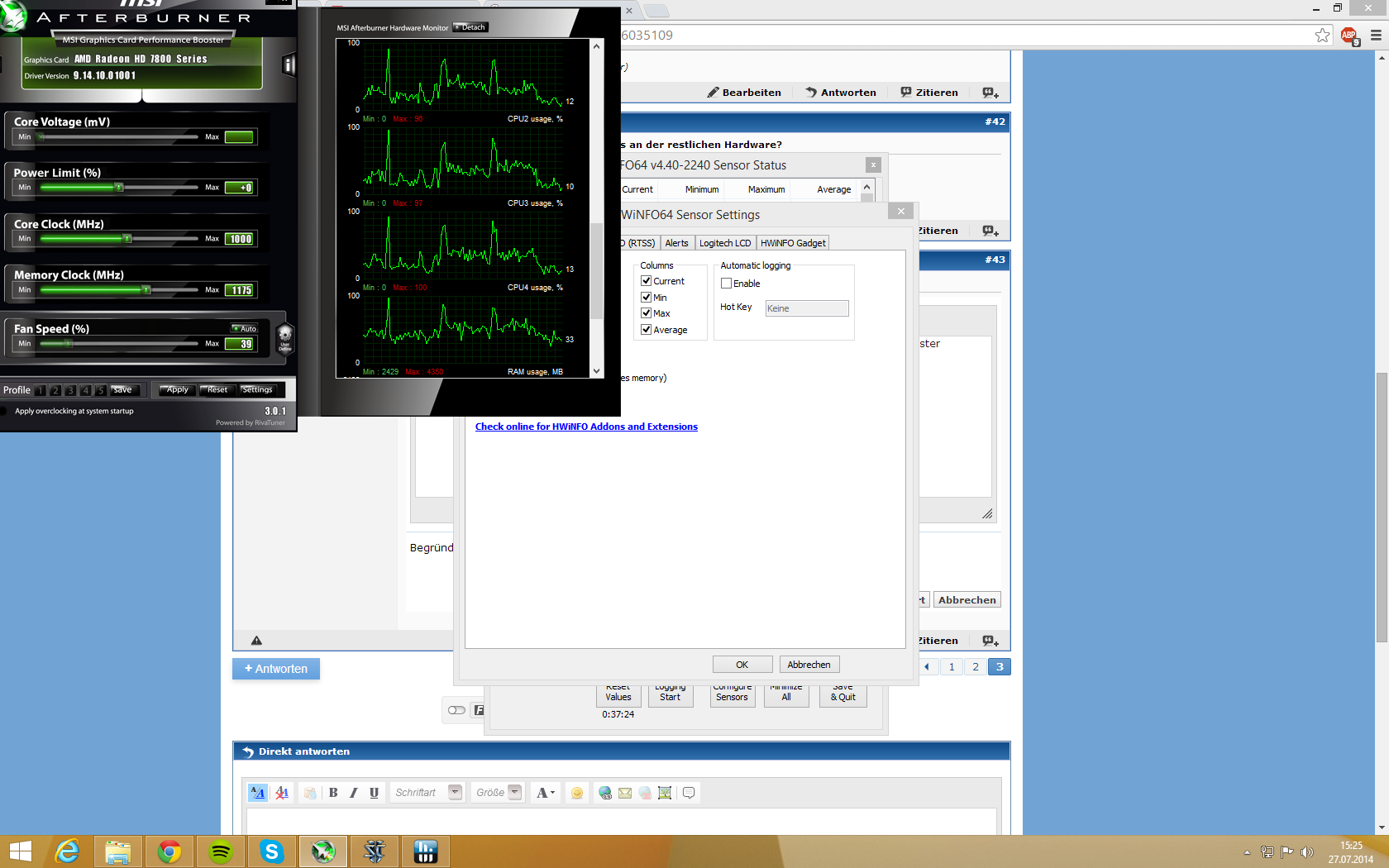

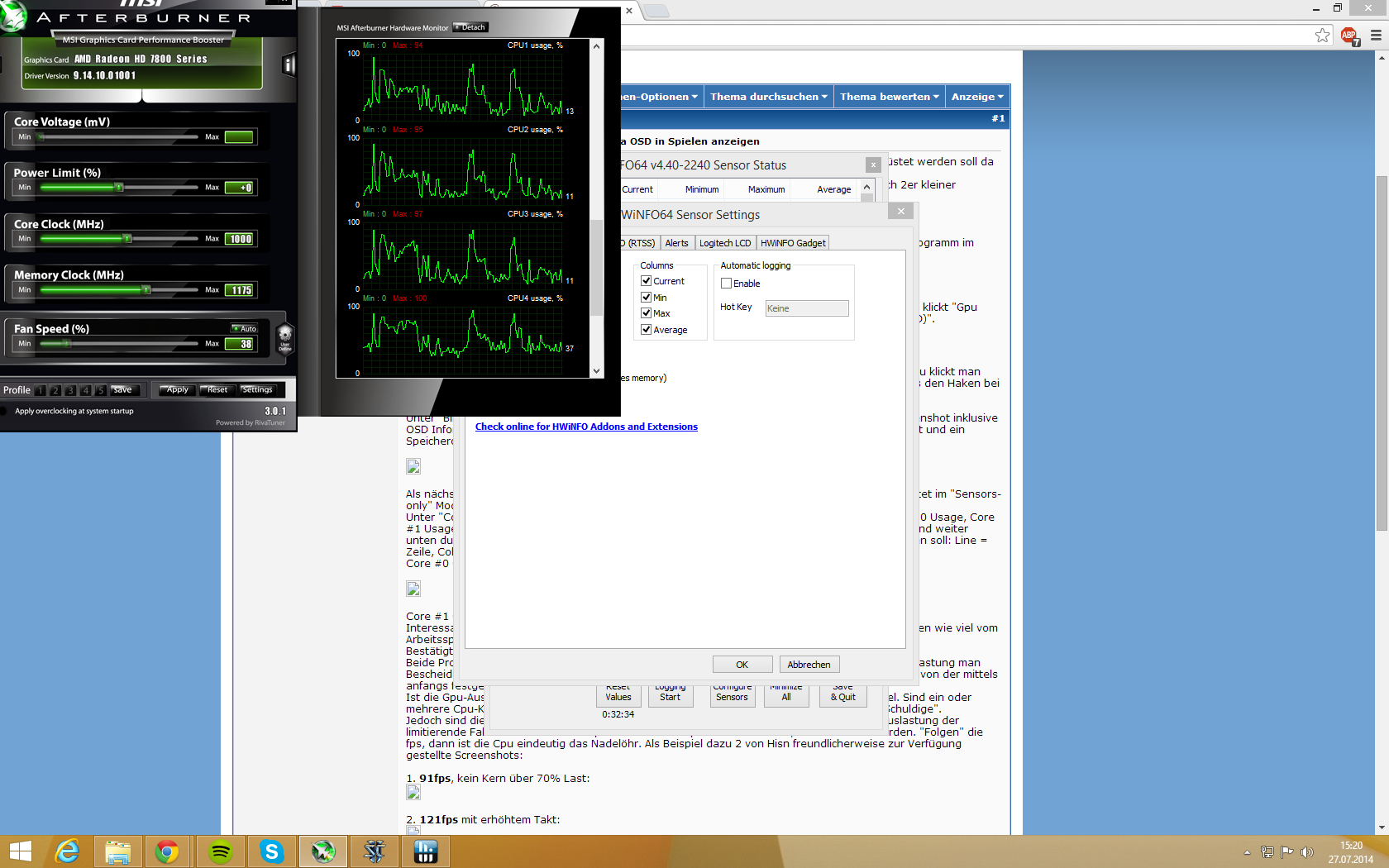

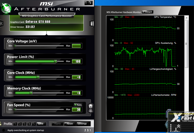

So, da ich kein Ingame Screen von sc2 machen konnte, hier die cpu auslastung von sc2 bei höchster grafikeinstellung (und laggs -.-) GPU Auslastung liegt oft nur bei 20-30% höchsten bei 45&
Als Maximale Auslastung beim sc2 spielen wird in dem anderen Programm für alle 4 Kerne ein Wert von 80-90% angegeben.
Hoffe irgendwer kann mir daraus jetzt eine Schlussfolgerung ziehen
EDIT: Bei Gw2 ist die CPU Auslastung bei allen Kernen nahezu jederzeit an der 85-90% Grenze, manchmal bei 95%

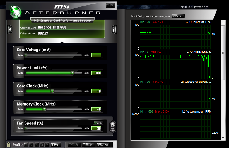

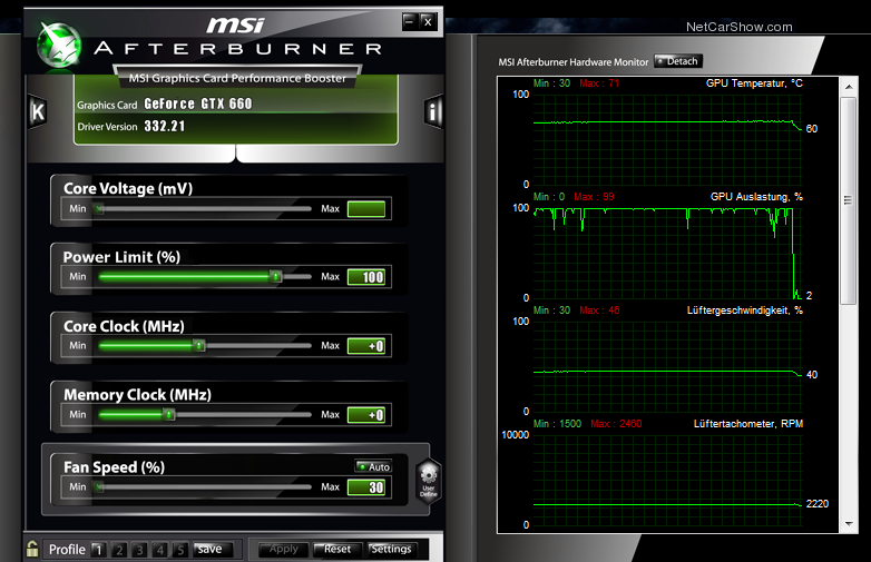

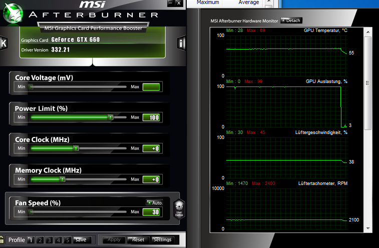

Ganz klares CPU limit .
Deine Grafikkarte ist ja so gut wie gar nicht ausgelastet.

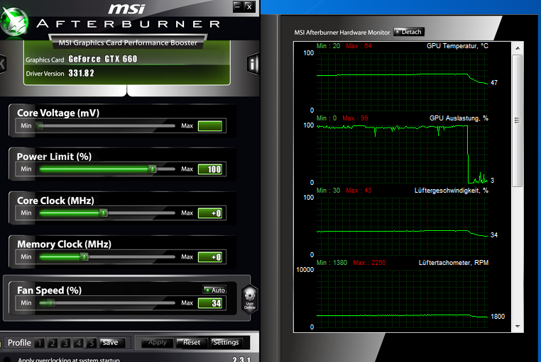

Hier zum Vergleich :
Crysis 3 / Far Cry 3 / Metro : ( GPU Limit ) Crysis 3 GPU auslastung.PNGFar Cry  Ausl- in Ultra.PNGMetro 2033.PNG
Hmm, so wie es aussieht limitiert wirklich die CPU....Ich habe dann mal CPU Benchmarks zu sc2 und Gw2 gesucht und demnach ist Gw2 sehr CPU hungrig und mit deiner CPU nur so um die 20-30fps spielbar(also leicht ruckelig). Sc2 scheint die CPUs ineffizient auszulasten und nur 2 Kerne zu benutzen...
