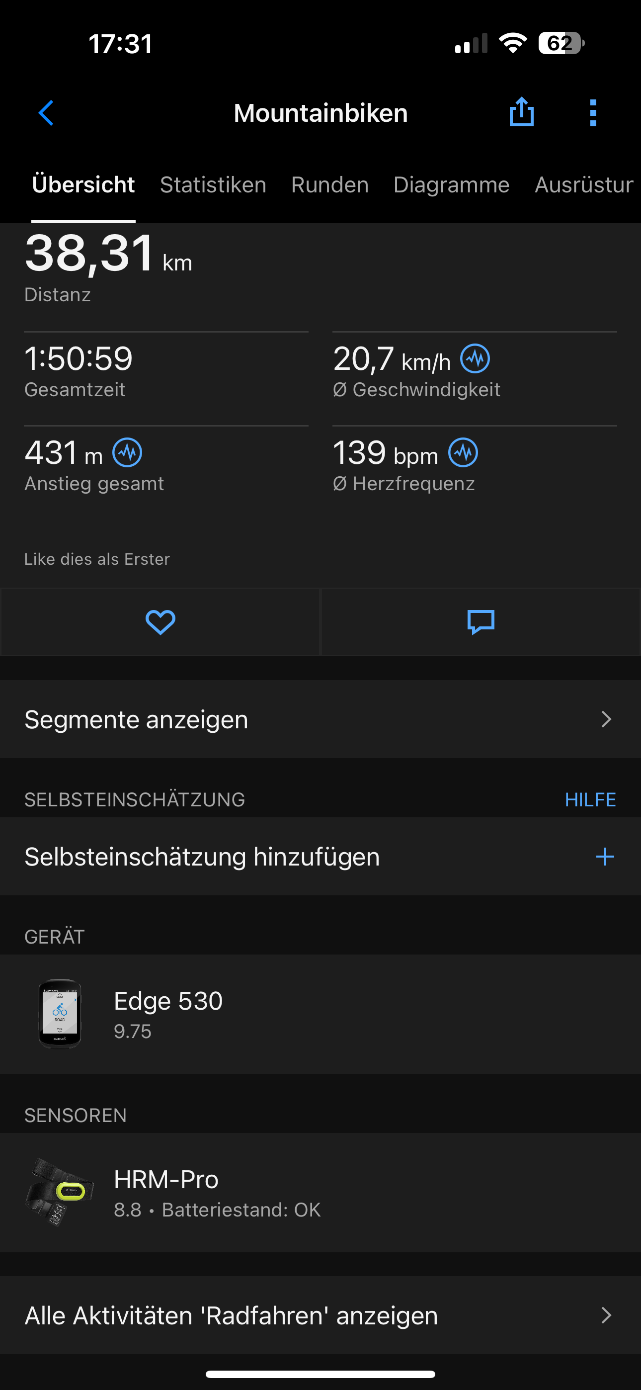

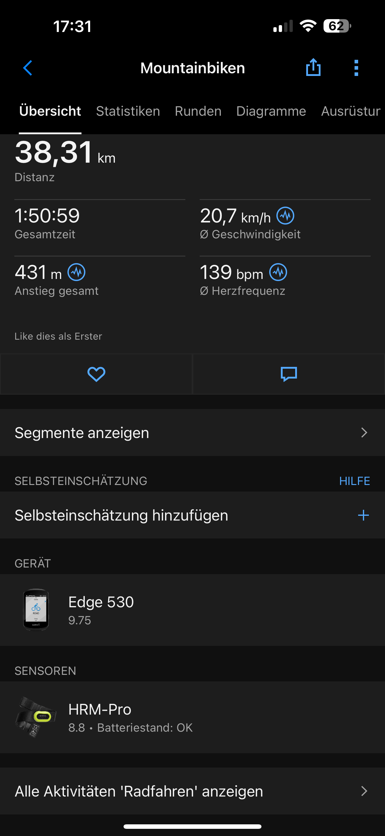

Sieht man bei der Aktivität.
@Frightener wird bei mir nicht dort angezeigt weil kein Garmin Brustgurt sondern Polar mit der Uhr gekoppelt.
