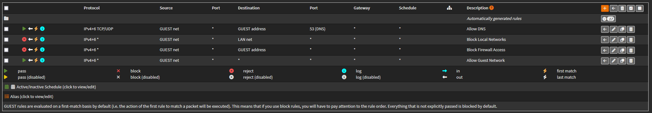

ich hätte gerne ein Gastnetz auf einem Port meines Routers. Ich bin dabei so vorgegangen wie hier, ohne das ganze Captive Portal / Voucher Zeug.
Meine Firewall-Regeln auf dem GUEST Interface sehen so aus:
Trotzdem bleibt der gesamte Traffic in der Default deny / state violation rule hängen. Was muss ich hier noch machen?

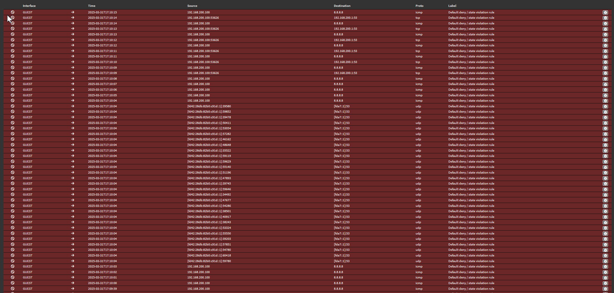

Ja, wenn ich da reinschaue, sehe ich, dass sämtlicher Traffic durch Default deny / state violation rule blockiert wird. Das habe ich ja im ersten Post schon geschrieben. Aber wie hilft mir das jetzt weiter? Warum greifen die Allow-Regeln nicht?

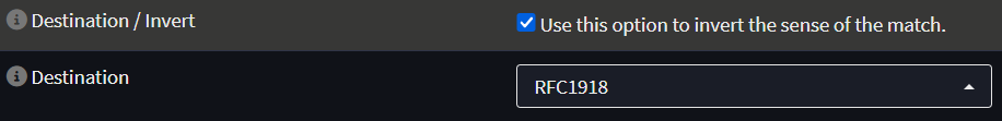

Wenn das Ziel ist das Gastnetz nur ins Internet zu lassen, wäre ein Alias mit allen RFC 1918 Netzen und ein Regel welche jeglichen verkehr erlaubt, außer in diese lokalen Netze:
Die Regel für DNS ist richtig und muss auch so an erster Stelle bleiben. Die Regel muss noch auf "This Firewall" geändert werden statt GUEST address auf Destination.
Alternativ könnte man natürlich auch einfach die bereits vorhandene bogons Liste nutzen. Da sind alle möglichen Privaten Adressen enthalten

Dann ist die OPNSense Doku tatsächlich falsch? Ich hab beim Einrichten 20 mal hingeschaut, aber das da auf dem Screenshot sind alles Out-Regeln.
Reaktionen: qiller

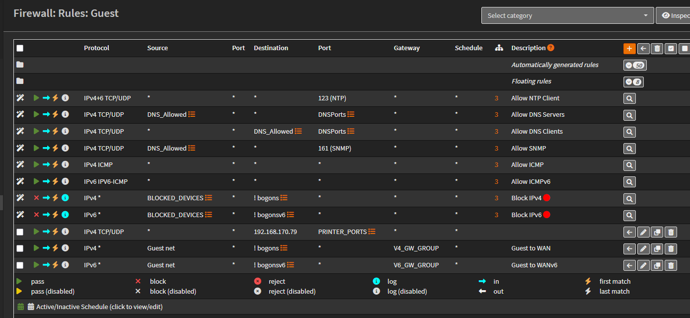

In deiner nachgefügten Blockliste sieht man auch den Pfeil nach rechts, d.h. wohl bei OPNSense "Incoming". Also hatte er bisher einkommende Verbindungen blockiert. Da helfen dann natürlich "Outgoing"-Allowregeln nix.
Ok, dann sind es wohl IN Regeln auf dem Screenshot und ich habe den Knopf zum Verschieben der Regeln mit dem Symbol für OUT verwechselt, weil beide einen Pfeil nach Links zeigen. Wohl doch einmal zu wenig hingeschaut.
