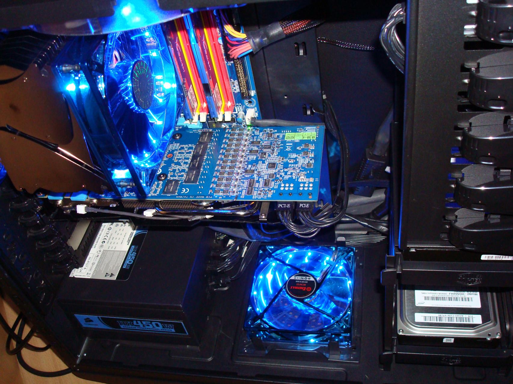

knall den Lüfter mal bei furmark auf 100% ... normal sollten dann die Temp. runter gehen... Du musst bedenken, ich hab 3 Lüfter die frischluft direkt vor die karte ballern, bei Dir kommt von den Platten pipiluft, vom NT, und von CPU.. du hast nen Schwitzkasten.

Wollte ich auch noch sagen: mache mal alle HDD's raus die Du nicht brauchst !
Die stören nur den Airflow im Case.Achja und mal Deine Kabel aufräumen wäre auch net übel !
Auf diese Art machst evtl.3-5°C gut.

Hab ich groß was verpasst oder wo hab ich kabelsalat? Das ist bei dem Asus maximus 3 formula so ungünstig angelegt -.-
Die hdds raus geht mal garnicht 1 sys hdd 1x raid0 werde das mal mit dem anderen slot testen indikator ist ja das bei gpu-z pcie 2.0@16 oder so steht richtig?

Gut das es Gehäuse gibt, wo die Platten über dem Mainboard sind... da wo deine Platten sind hab ich 3 Lüfter die direkt die Karte mit kalter luft beblasen und die SpaWas kühlen samt Speicher... PCB ist bei mir 31°c warm aktuell. ( last hab nen Game laufen )
Für die Graka ist dein Gehäuse wirklich nicht großzügig.

Furmark sind 37°c PCB GPU 82°c mit Prime95 84°c das wars...
Wozu muss ich mich denn wiederholen steht alles in der sig.
Und nen Lüfter links der dreht auf 2200 U/min und saugt die Luft raus... das fällt bei Dir flach, die Luft kommt nicht aus dem Gehäuse.... ( zu schlecht )

Ähm ne schlecht kommt die glaube ich nicht raus oben 200x200mm lüfter der alles rausnimmt und hinten auch einen der alles wegpustet. würde mich wundern wenn das sich schlecht verhält.
Habe jetzt die 2 käfige aus den bays genommen und den strömungswiderstand etwas zu reduzieren.
und die karte runtergesetzt und installiere gerade die trieber und gucke ob das klappt
nein leider ist es x8.0

Na dann hoffe ich für Dich,das Du etwas bessere Temp's bekommst
