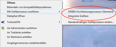

Starte das Spiel mal mit der rechten Maustaste -> mit Grafikprozessor ausführen -> Nvidia Hochleistungsprozessor wählen. Denn das Spiel läuft aktuell nur mit der HD4600 von deinem i5.

D3 nutzt def. die GraKa. Das brauche ich ihm also nicht richtig sagen. Ich starte das Spiel auch öfters von der Nvidea Software aus. Ram hatte ich nicht nachgerüstet. Hab die Version mit Hyprid aus SSD und HDD.
