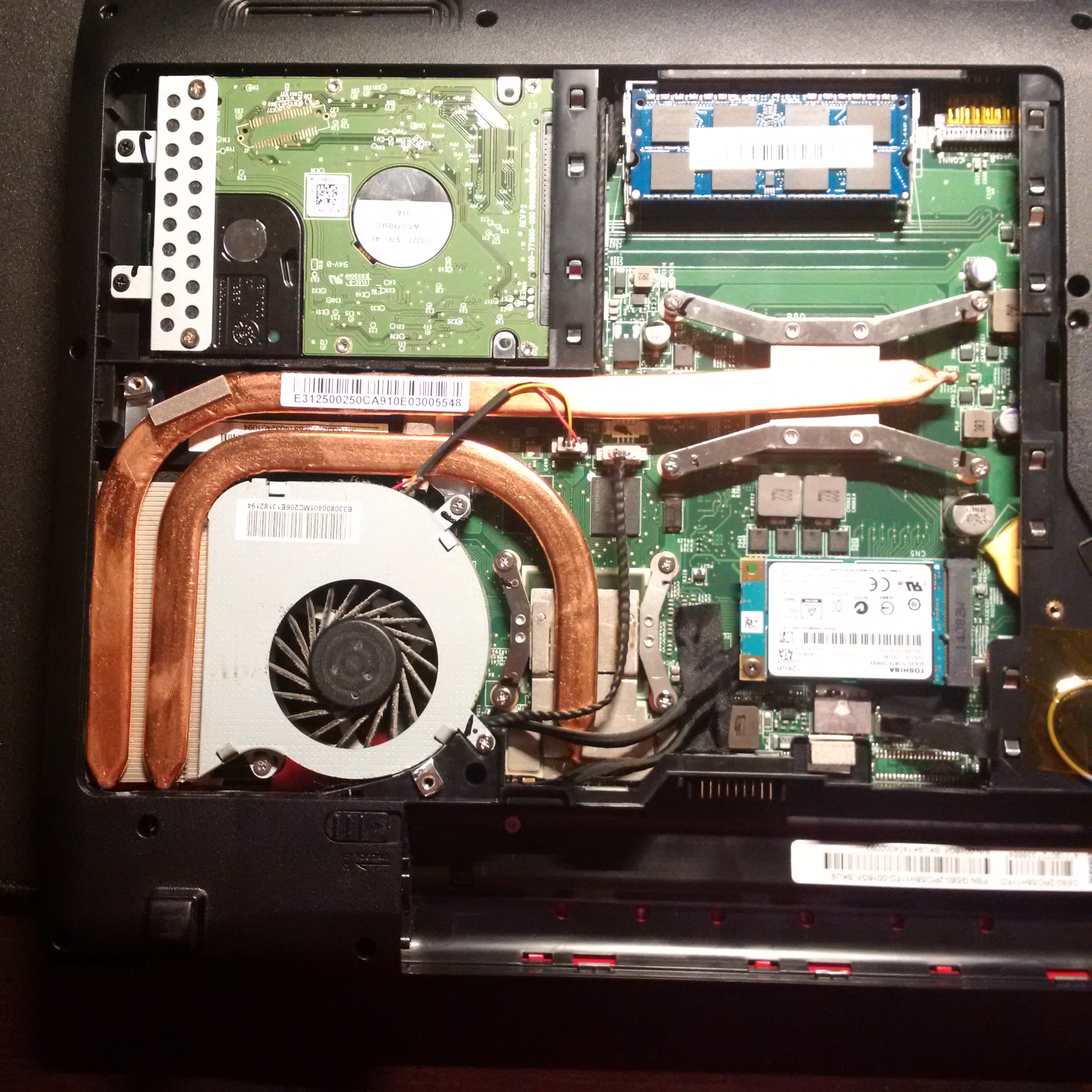

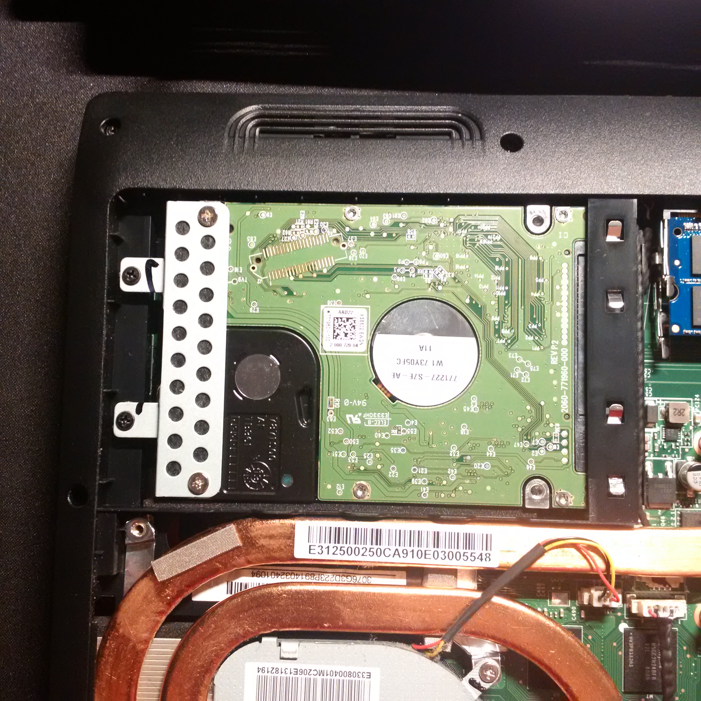

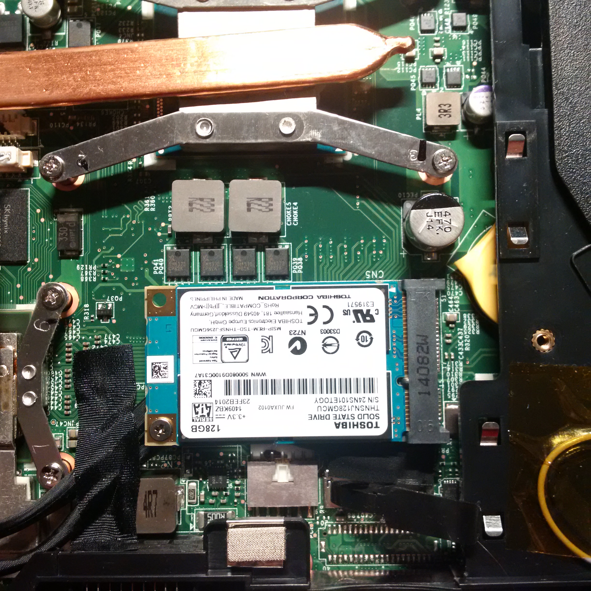

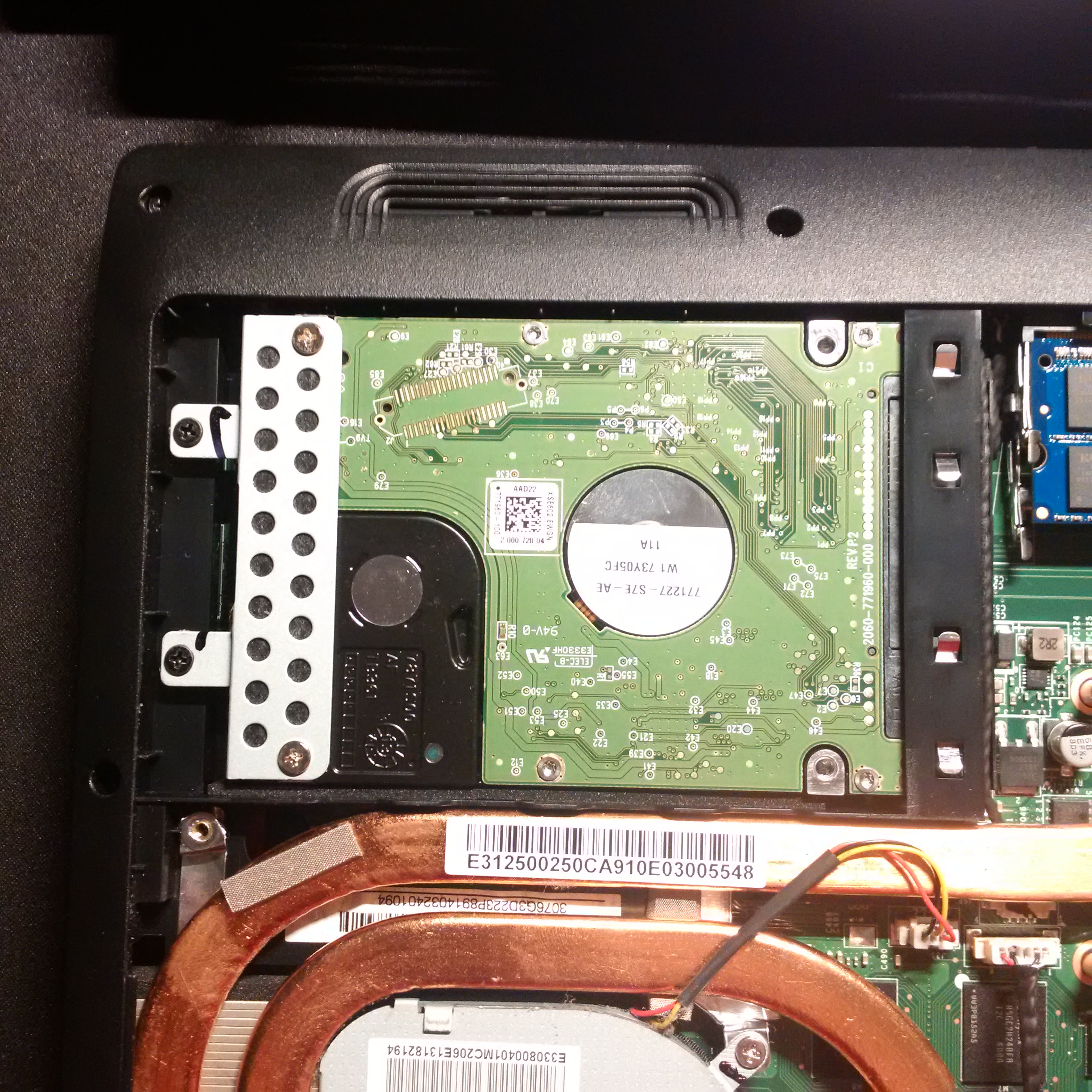

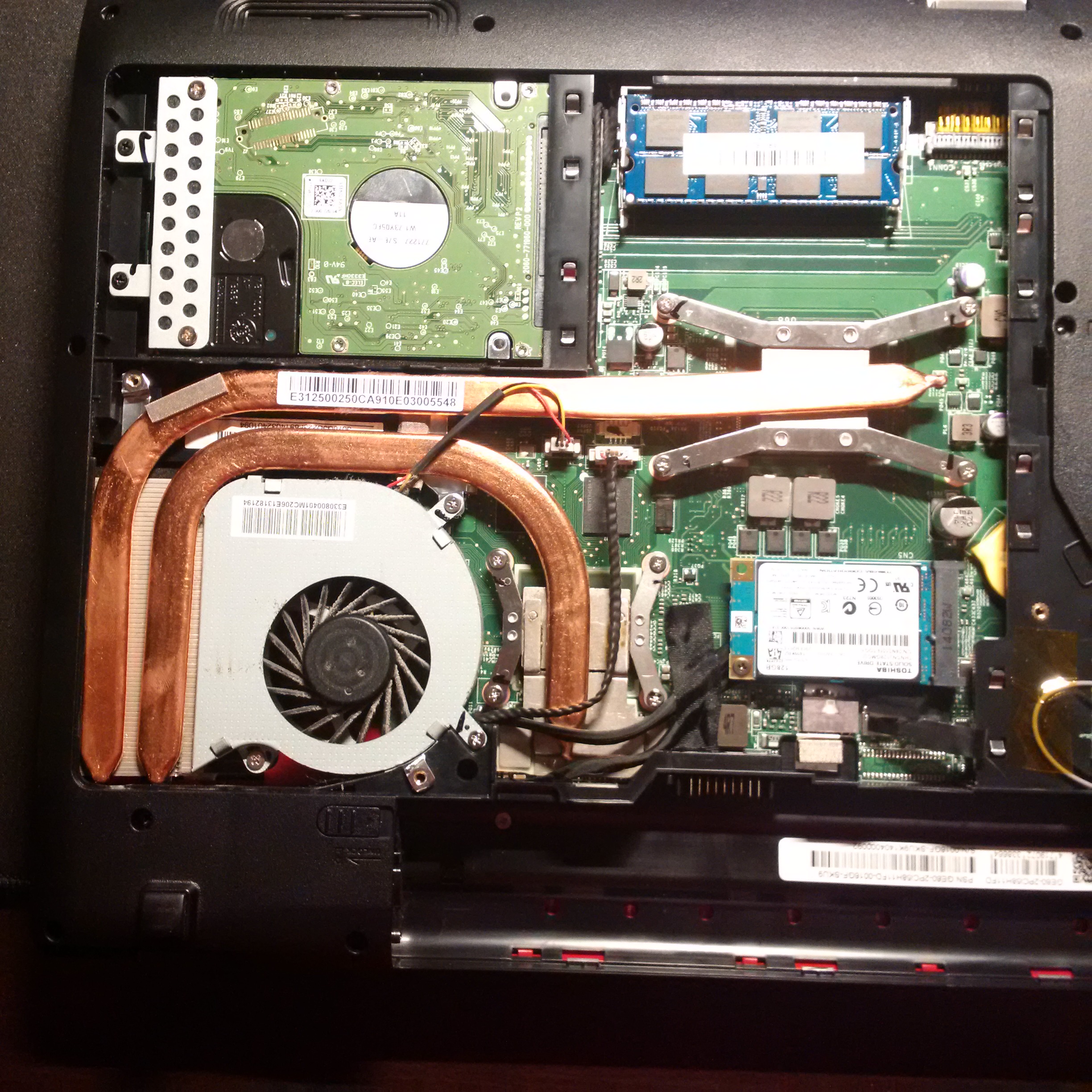

Am besten schraubst du die Wartungsklappe mal auf und machst ein Bild von den innereien.
Japp.... Hab jetzt nochmal gegooglt. Scheint wohl wirklich nur mSATA zu gehen und keine normale SSD. Oh man. Hab schon bestellt. Aber kann noch storniere. Dann brauch ich also eine mSATA. Was würdet ihr da empfehlen? :D
Foto kann ich trotzdem nochmal machen.
Macht das Sinn, davon 2 zu kaufen und die "alte wegzuschmeißen"?:http://www.amazon.de/Samsung-MZ-M5E...&ie=UTF8&qid=1451335671&sr=8-1&keywords=msata
Oder die alte behalten und eine 500 gb mSATA kaufen?
Jupp, die habe ich auch oben verlinkt! ;) Die Frage jetzt nur 2x250 oder 1x500?
@nex86 nein, das GE60 mit GTX850M besitzt einen mSATA und einen 2.5" SATA Schacht. Das was du meinst wird einmal beim GE40 und dann beim GT70&GT60 verbaut.
@Quarzer wie schon erwähnt hat dein Gerät einen 2.5" Schacht für eine normale SSD/HD und halt einen mSATA Slot, in dem sollte sich nun deine 128GB SSD befinden.
Ich hab jetzt erstmal storniert. Ist ja nicht weiter wild. Hab gleich Feierabend und dann werde ich mal nen Foto machen! :D Und dann entscheiden wir neu, welche ich mir holen sollte :D
So hier die Fotos, welche sollte ich jetzt nehmen?
Also akutell ist die EVO 850 von Samsung als SSD mit 2,5" sogar günstiger als die Crusial und von den Abmaßen einen Hauch KLEINER! Müsste dann also easy passen und die hol ich mir jetzt ;)
