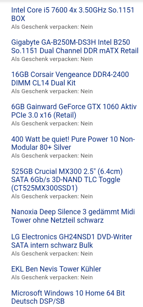

Hallo, ich suche eine gebrauchte GTX 1080 und habe eine Gigabyte 1080 oc Turbo für 330 gefunden, 9 Monate alt. Ist diese Version zu empfehlen oder sollte ich nach anderen Versionen suchen? Macht es da viele Unterschiede welche Version bzw vom welchen Hersteller man kauft?
Und würde mein Netzteil durch das Upgrade ausreichen? (Siehe Anhang mein PC, der i5 7600 ist mittlerweile durch einen i7 7700k ersetzt worden und eventuell wird das b250m durch ein z270 ausgetauscht)

Reicht mein Netzteil aus wenn ich auf 1080 Upgrade? Wie gesagt bereit auf i7 7700k upgegradet, jetzt Frage ich mich ob 450w reichen.

Weiterhin schreibst oben was von 400 Watt Netzteil und jetzt auf einmal 450 Watt ?
Also 450 Watt scheinen ja zu reichen aber ein 400 Watt Netzteil wäre mir zu klein dafür.
Wichtig ist halt auch das Nativ vom Netzteil die passenden Stromstecker da sind dann passt das schon.
Also drauf schauen ob die 2*8 pin oder 1*8 pin und 1*6pin je nach Karte auch am Netzteil drann sind.
Das Netzteil wird eng. Erstmal hat das Wahrscheinlich nur einen PCI-E Anschluss und die Kombie aus I7 7700k und GTX 1080 kann bis 350Watt nuckeln.
