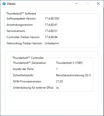

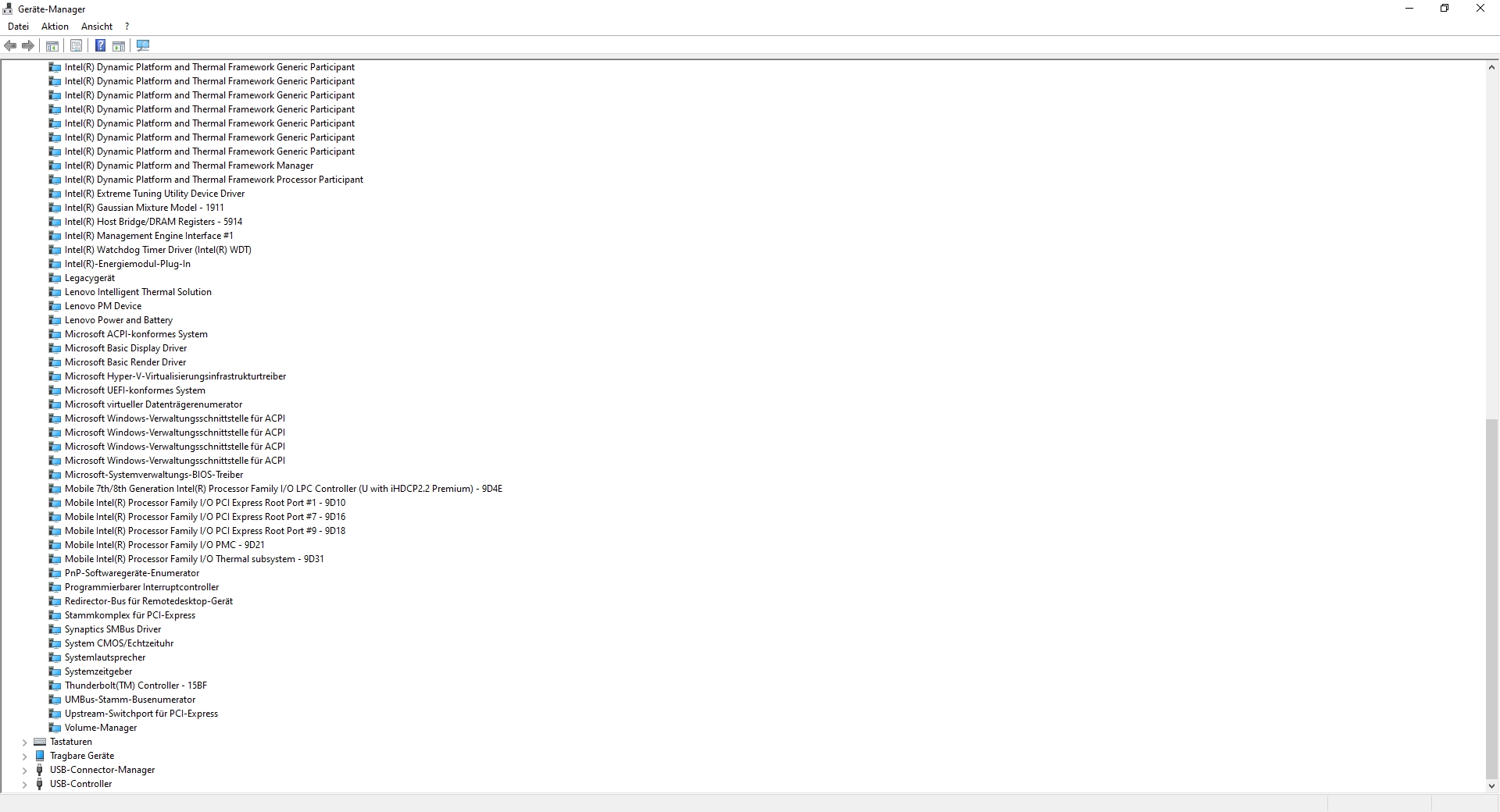

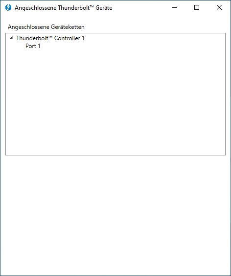

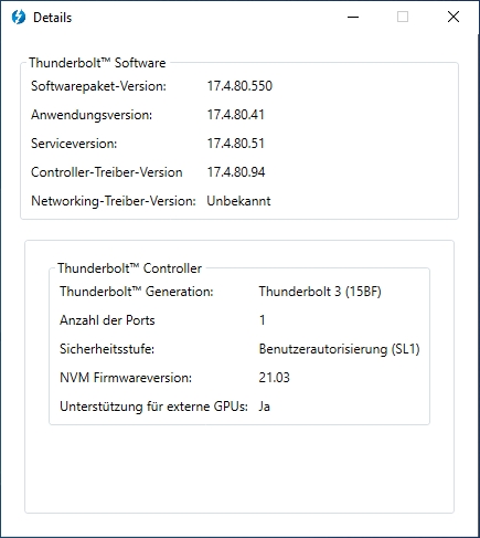

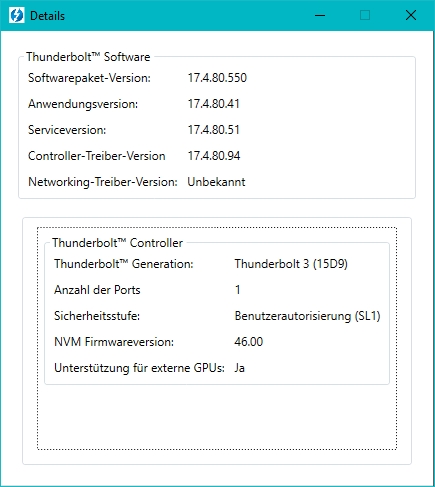

Anzeichen für einen funktionierenden Thunderbolt-Chip:
Die Screenshots stammen von einem T580 mit 15BF-Chip
  • Der 15BF-Chip hat keine Energiespar-Modi und ist immer aktiv
  • Thunderbolt-Controller ist in der Systemsteuerung als aktives Gerät permanent gelistet
  • In der Software werden Controller und Ports aufgelistet
  • In der Software-Info werden alle Informationen angezeigt

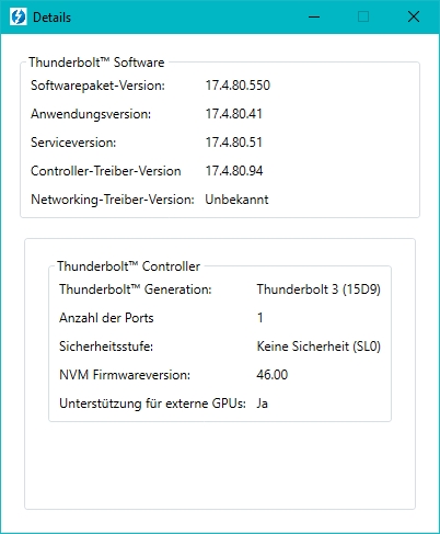

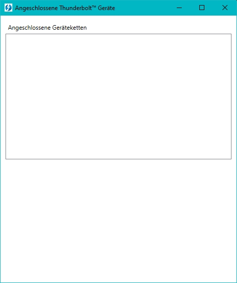

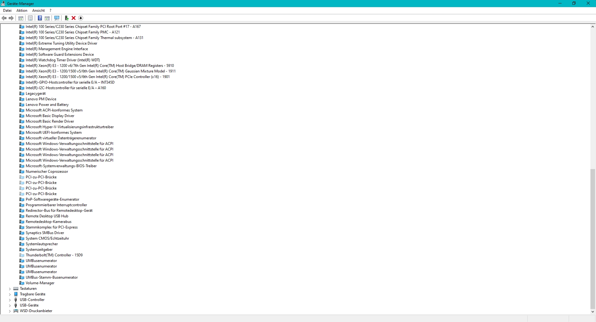

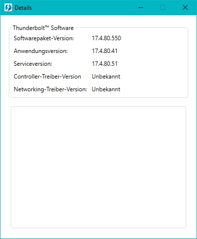

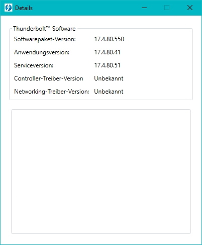

Anzeichen für einen möglicherweise defekten Thunderbolt-Chip:

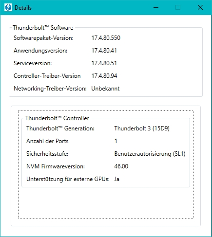

Diese Screenshots stammen von einem P51 mit 15D9-Chip
  • Thunderbolt Gerät ist in der Systemsteuerung nicht vorhanden oder wird als getrenntes Gerät gelistet
  • In der Software werden keine Controller oder Ports aufgelistet
  • In der Software-Info fehlen diverse Informationen zum Controller
Dies könnten Anzeichen für einen defekten Controller sein. Aber wie schon erwähnt, ist dies ein Thunderbolt-Controller der erst aktiv wird, wenn ein Thunderbolt-Gerät angeschlossen ist.
Soll heißen den Zustand eines Thunderbolt-Controllers kann man erst mit Anschlusses eines expliziten Thunderbolt-Gerätes zuverlässig bestimmen.

So jetzt wird es so richtig irre.

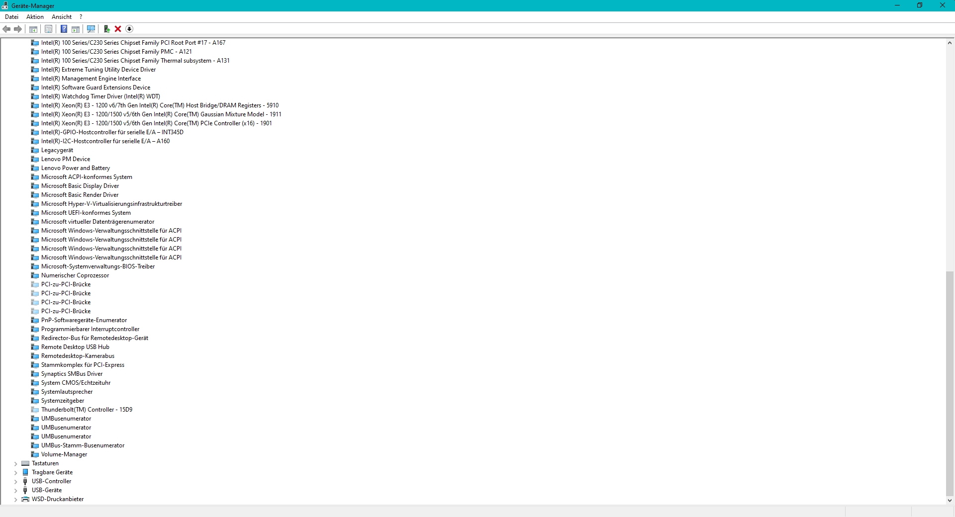

Seitdem mir das Problem bekannt war, funktionierte an meinem P51 am USB-C nur Displayport, aber kein USB. Die PCI-zu-PCI-Brücken waren im Gerätemanager stets dauerhaft getrennt.
Das von mir verwendete Lenovo M15 Display, funktioniert über Displayport, hat aber auch zwei USB-Geräte. Die Erkennung der USB-Geräte ist bislang immer fehlgeschlagen und es gab eine recht umfangreiche Abfolge von "Gerät erkannt, Gerät getrennt"-Windows-Sounds bis nach ca. einer Minute "aufgegeben" wird.

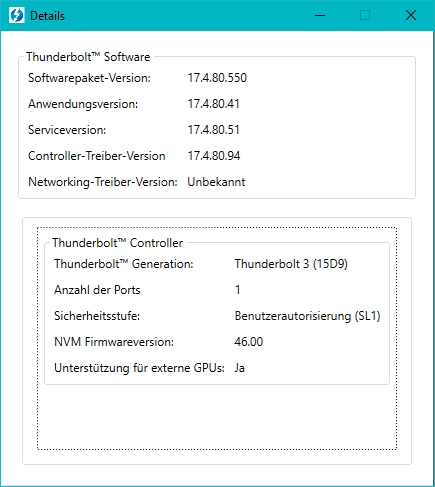

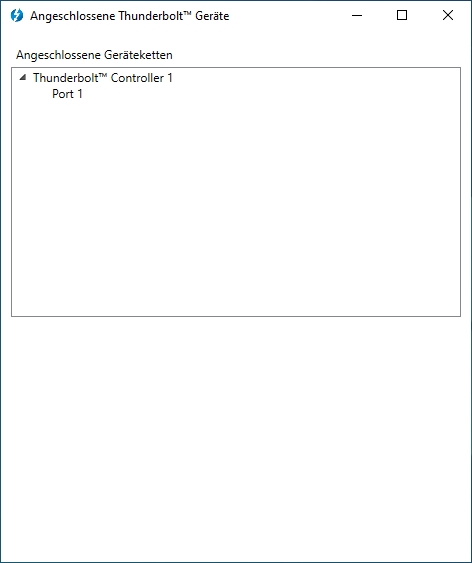

Jetzt habe ich gerade die Screenshots angefertigt und die Thunderbolt-Software dafür manuell gestartet und eine Weile laufen lassen (diese startet beim T580 immer mit und hängt unten im Tray). Nun sind die die PCI-zu-PCI-Brücken aktiv!!! Zudem zeigt die Thunderbolt-Software nun Informationen zum Chip an. Und die USB-Verbindungen funktionieren! Irre!!! ¯\(°_o)/¯
Interessant ist jedoch, dass der Punkt "Sicherheitsstufe" falsch ist. Im Bios ist die Stufe SL1 aktiviert. Bin gespannt was nach einem Neustart passiert.

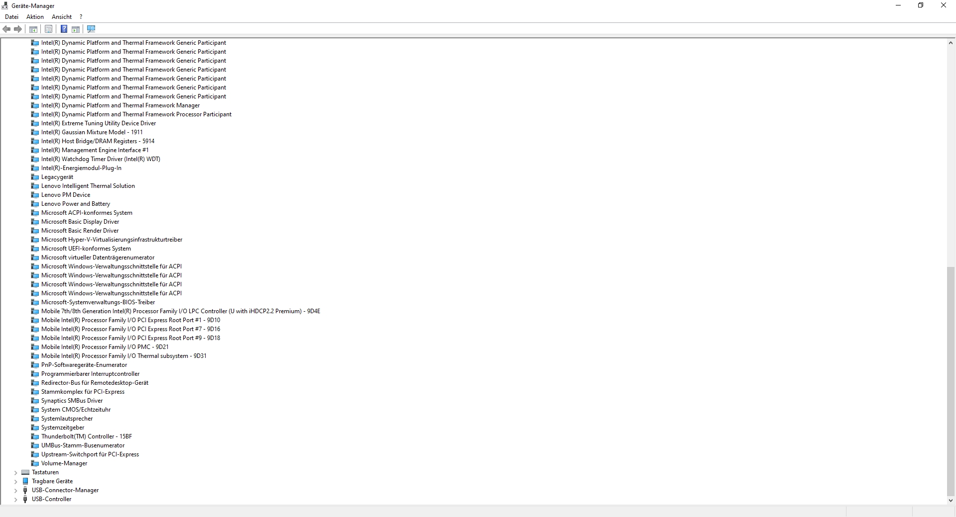

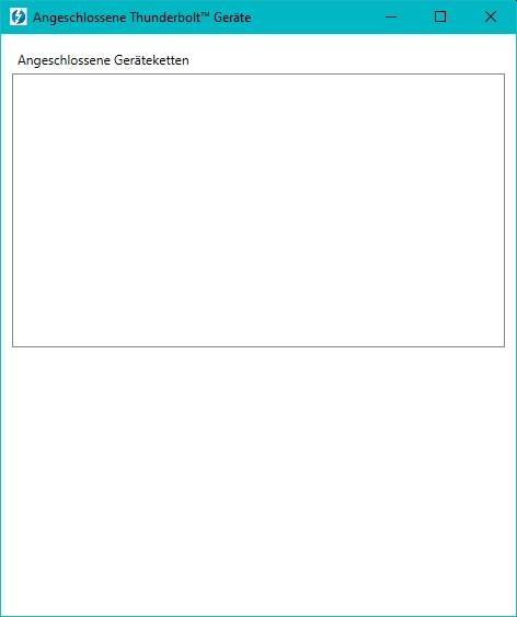

Verhalten nach Neustart:
  • PCI-zu-PCI-Brücken sowie Thunderbolt sind im Gerätemanager getrennt
  • Thunderbolt-Software zeigt weder Chip noch Ports
  • Thunderbolt-Software Infofenster zeigt immer noch falsche Sicherheitsstufe
Schließe ich nun das M15 an:
  • PCI-zu-PCI-Brücken werden im Gerätemanager aktiv
  • USB-Geräte des M15 werden im Gerätemanager aktiv
  • Thunderbolt bleibt im Gerätemanager getrennt

p.s. so langsam habe ich den Verdacht, dass sich die unterschiedlichen Thunderbolt Controller auch unterschiedlich verhalten. Beim T580 ist der dauerhaft aktiv, beim P51 und P52 könnten die zum Energiesparen deaktiviert werden.

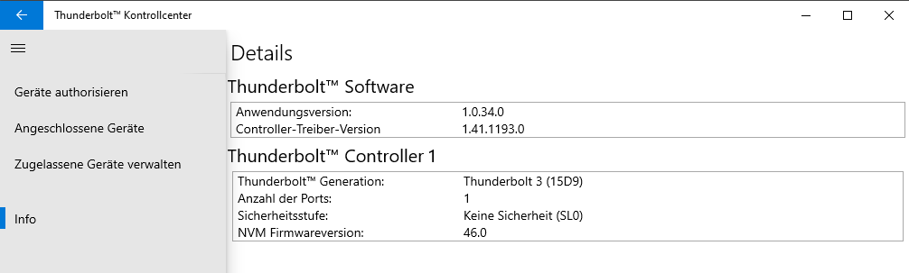

Bei meinem Dell Precision 7520 ist TB3 ebenso inaktiv, solange die Schnittstelle nicht genutzt wird. Besitze selbst aber kein TB3- oder USB-C-Gerät, um es zu testen. Lediglich die Software zum Firmware-Update aktiviert den Controller und auch nur dann sind Infos im Thunderbolt Kontrollcenter sichtbar
Ansonsten ist die Zeile Controller-Treiber-Version leer und er zeigt auch nichts Weiteres an

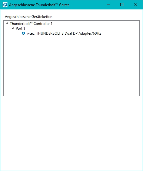

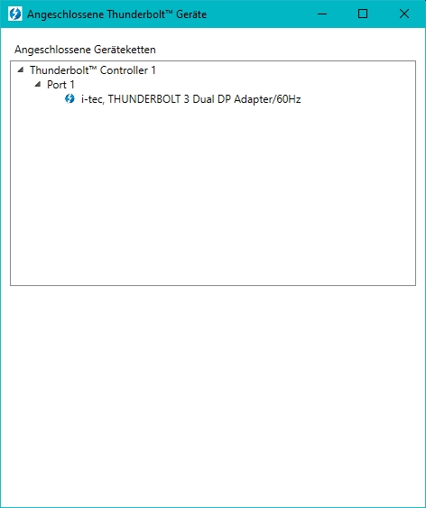

So der itec-Adapter ist gerade gekommen. Wird vom T580 sowie von meinem P51 erkannt!
Damit hatte ich jetzt nicht gerechnet, freue mich aber. Morgen folgen die P52 Geräte.
Genau dies ist scheinbar beim P51 auch der Fall. Sobald ich das Gerät eingesteckt hatte, wurde Thunderbolt aktiv und die Software gestartet. Jetzt werden auch die Informationen zur Sicherheit usw. korrekt ausgelesen.
Was mich aber massiv verwundert ist, dass die USB-Funktion bei meinem P51 definitiv erst seit kurzem wieder funktioniert, obwohl das Firmware-Update locker ein Jahr her ist. Alles ein wenig verwirrend.
Ich passe mal oben die Informationen diesbezüglich an.
