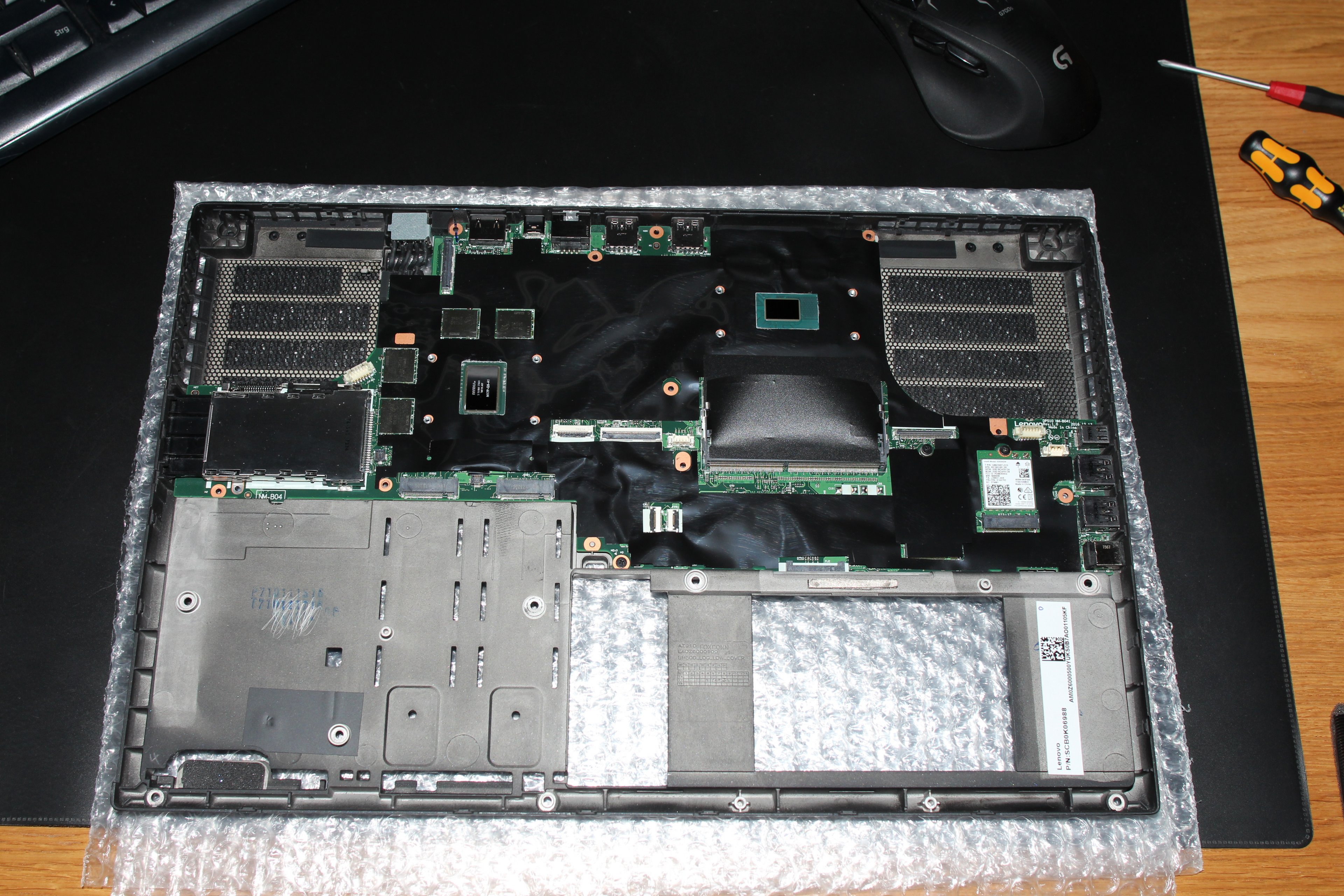

Kühlkonzept:
Das Kühlkonzept ist adäquat. GPU und CPU haben jeweils eine eigene Heatpipe nebst Kühler und Lüfter. Der gesamte Kühlkörper sowie die Lüftergehäuse besteht aus Kupfer. Die jeweiligen HeatPipes sind in der Mitte verbunden.
Wie üblich ist die werkseitig verwendete Wärmeleitpaste nach zwei Jahren ausgetrocknet. Ich habe diese mit Noctua NT-H1 ersetzt. Flüssigmetall ist jedenfalls keine Option auf Grund des blanken Kupfers (und bei Notebooks eh nicht so ganz toll). Leider sind die Lüfter nicht über die Service-Klappe erreichbar. D.h. wer die Lüfter säubern möchte (was ja durchaus sinnvoll ist!), macht dies entweder vorsichtig mit Pressluft oder demontiert fast das gesamte Notebook. Ausgebaut werden müssen:
- Tastatur
- Oberes Kunststoff-Geäuse
- Innerer Body inkl. Display (kann an einem Stück komplett entfernt werden)
Positiv zu erwähnen ist folgendes:
- Alle Kunststoff-Klips haben überlebt (z.B. beim E590 / E595 brechen diese super einfach ab)
- VRMs der CPU sowie der VRAM der GPU werden mitgekühlt (per Wärmeleitpad) (grau und rosa auf dem Foto der Kühlereinheit)
- Display und innerer Body lassen sich wirklich einfach entfernen

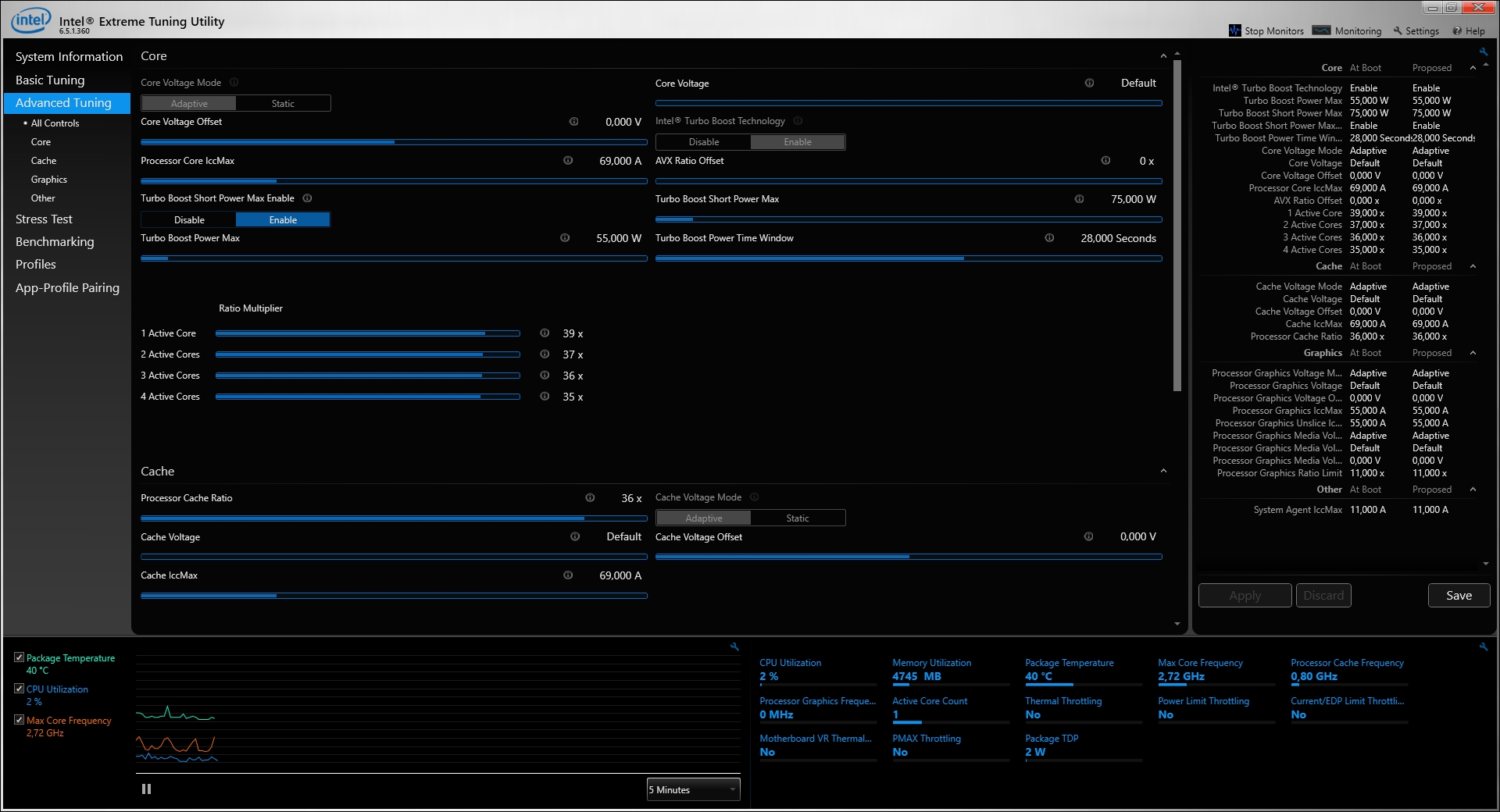

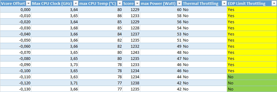

Undervolting / Overclocking:
Wer mag, kann mit dem Intel XTU das volle Potential der CPU auslosten.
Im Stock genehmigt sich die CPU bis zu 60 Watt und erreicht das EDP-Limit. Der maximale Stromfluss wird limitiert. Bei einem Offset von -0,120V braucht die CPU nur 42 Watt und taktet selbstständig eine Stufe höher, ohne das EDP-Limit auszulösen. Die Temperatur wird kaum beeinträchtigt. Unterhalb von -0,130V hat die CPU Probleme.
Eine Übertaktung der CPU via Turbo ist möglich, führt aber zu einem rasanten und heftigen Anstieg der Temperaturen. Meiner Meinung nach lohnt dies nicht, denn eine mögliche sinnvolle Leistungssteigerung ist minimal.
