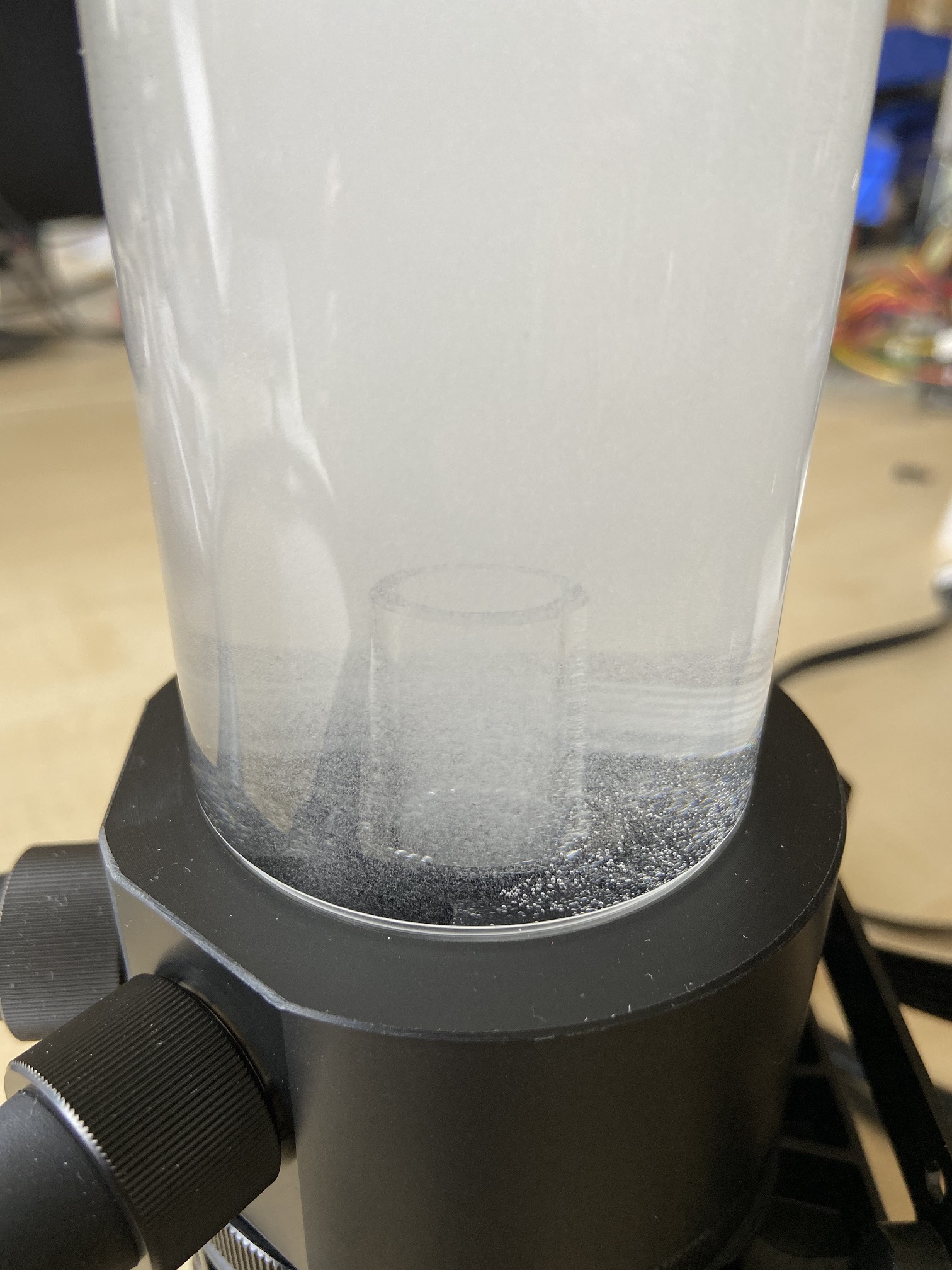

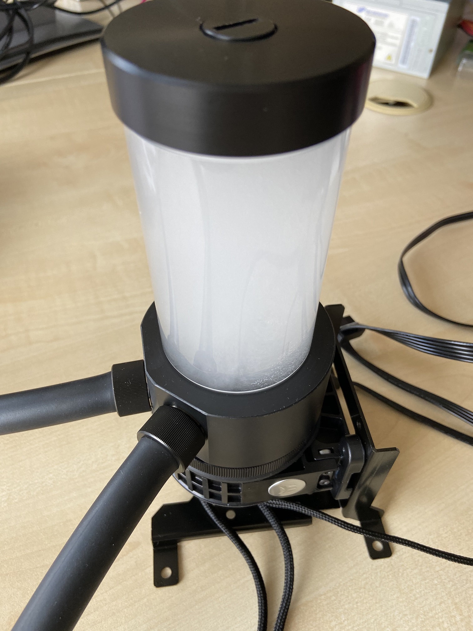

Also ich hab die Pumpe jetzt mal getestet, alles ist da und sie läuft.
Ich wundere mich nur über die Blasenbildung sowie den anfänglichen Schaum, der sich mit dem destillierten Wasser gebildet hatte. Hab sie jetzt schon 2 mal abgelassen und mit neuem Wasser befüllt. Der Schaum ist weg (lag evtl. an den Schläuchen), aber es bilden sich halt immer noch viel Blasen.
Mach ich was falsch?
