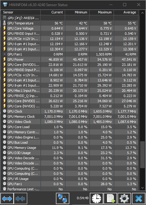

Habe die GPU für 300Euro gekauft. Danke für eure Hilfe - habe mich am Ende für Unigine Heaven Benchmarks sowie einen Borderlands 3 Benchmark entschieden.
Temps unter Vollast bei maximal 63 Grad und die Karte is sehr leise. Jedoch ist die GPU auch beim Browsen bei rund 57 Grad (Gehäuse seitlich geöffnet), was ich erst im Nachhinein festgestellt habe. Ist das normal/akzeptabel im Idle (die Lüfter drehen nicht. Erst, wenn ich einen Benchmark starte bzw. ein Spiel)?
Ja, ist normal. 57°C ist ja unkritisch, und mit solchen zerofan modi wollen die hersteller die geräuschkulisse im idle verbessern.
Bei den Screenshot ist wohl im Browser Hardwarebeschleunigung aktiv, weshalb irgendwas um die 1100MHz anliegt.
Komplett Idle werdens dann irgendwas um die 300MHz sein.
Reaktionen: Faizy und maloz
Ja, ist relativ normal. Meine (ASUS DUAL 2080S) ist im idle bei ca. 52° Grad.
DIe idle Temp kommt auch stark auf den Airflow im Case an.
Reaktionen: Faizy
