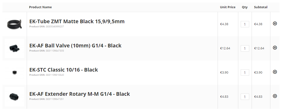

Okay die Einkaufsliste für den Drain Port sieht jetzt quasi so aus:
An welcher Stelle im Loop wird der Kugelhahn angeschlossen? Wird eventuell noch ein Y-Stück/3-Way-Splitter benötigt?
Ansonsten könntest Du mit einem zweiten STC Fitting die Pumpe/AGB Kombi mit einer geschlossenen Mini-Loop testen.
Reaktionen: aDriesel
Würden nicht sogar einfach 2 STC Fittings und ein Schlauch reichen?
Ja für den Drain Port reicht es nicht, aber das kann ich auch später noch bestellen.
