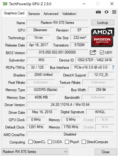

GPU-Z ließt zwar die Daten aus, zeigt allerdings bei GPU Clock 0 Mhz an, manche Bereiche wie Memory Bandwitdth werden als unbekannt angezeigt.
Ist die Karte defekt oder gibt es irgendwas, was ich noch prüfen kann? Oder hat die Karte evtl. ein gemoddetes Bios?

Wie schon oben geschrieben, wenn er am Bios rum gespielt hat sollte! der Treiber trotzdem laufen, aber du kannst das Bios per GPU-Z beim Pfeil neben der Bios-Version abspeichern und hier reinstellen damit man das mit dem Original abgleichen kann.

Es handelt sich um eine MSI Gaming X 570 mit 4GB Vram.
Hurricane271 schrieb:
Das ist natürlich kein gutes Zeichen.
[...] du kannst das Bios per GPU-Z beim Pfeil neben der Bios-Version abspeichern und hier reinstellen damit man das mit dem Original abgleichen kann. [...]
Achso du meinst bestimmt die Datei und nicht die Nr, oder?
Hier bitte.
Ich hab Pixel Patcher drüber laufen lassen und es funktioniert!?
Fan Stop funktioniert
3DMark und Treiber erkennt meine Karte.
Also ein gemoddetes Bios? Wie kann ich denn das ursprüngliche wiederherstellen? :confused_alt:
