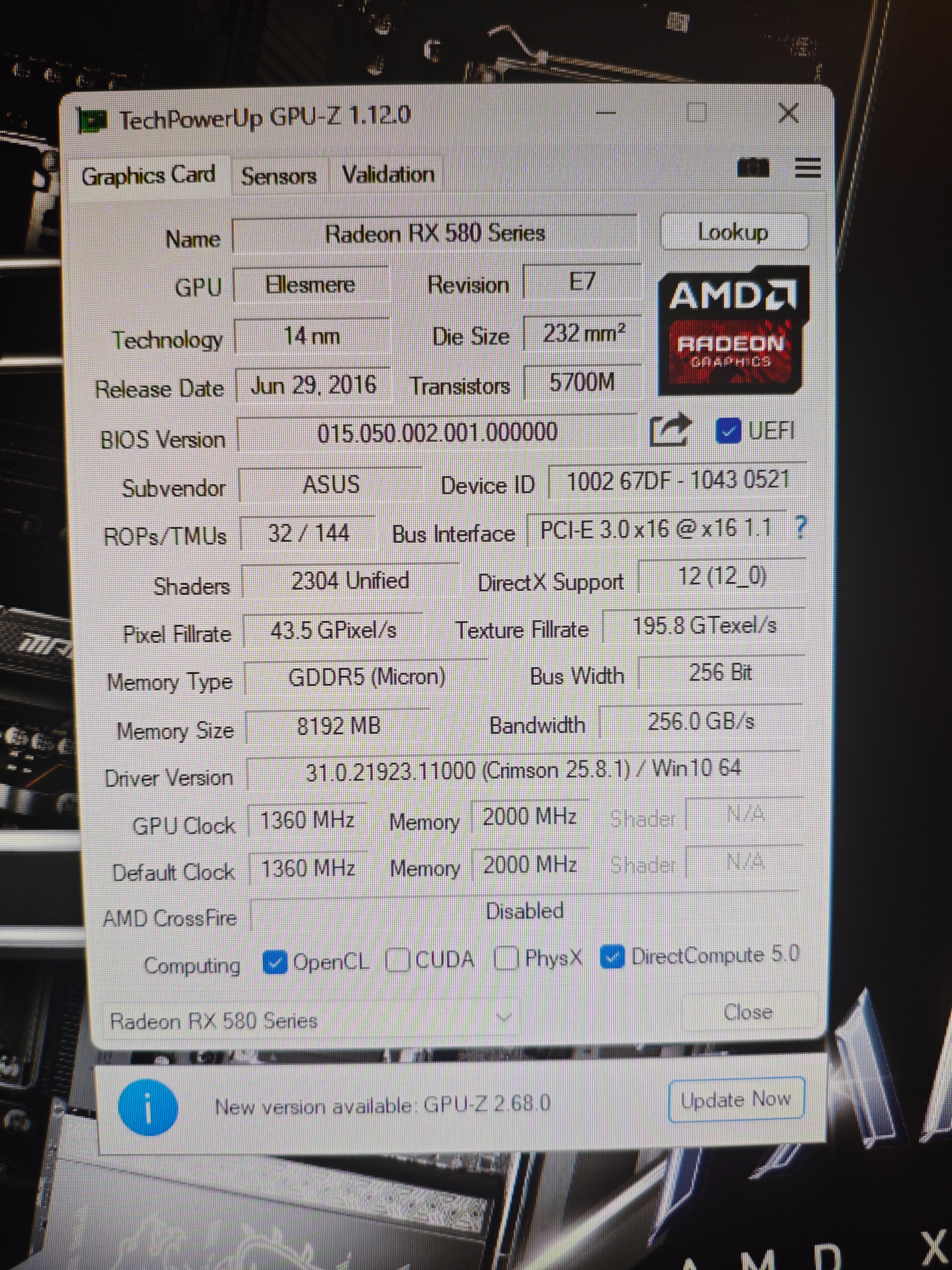

Ich hab noch mit GPU Z geschaut ob da was an der Firmware gemacht wurde, aber es scheint die aktuellste zu sein.

Hatte mal sehr ähnliche Probleme mit einer rx580 die ich einem miner abgekauft hab. Die hatte schlussendlich ein miningbios drauf, nach flash aufs originale Bios lief die Karte wie sie sollte.
Gibts eine glaubhafte Vorgeschichte zu deiner Karte?
Die Karte kommt von einem Arbeitskollegen und durch Zufall kam das Interesse von mir, er wollte sie nicht unbedingt loswerden, die Karte war in einem alten Computer, vermutlich auch schon eine gewisse Zeit, vielleicht Jahre ausserbetrieb. Die BIOS Version habe ich über GPU Z gecheckt und sie stimmt zumindest mit der aktuellen überein.
