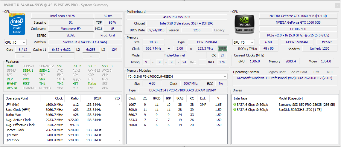

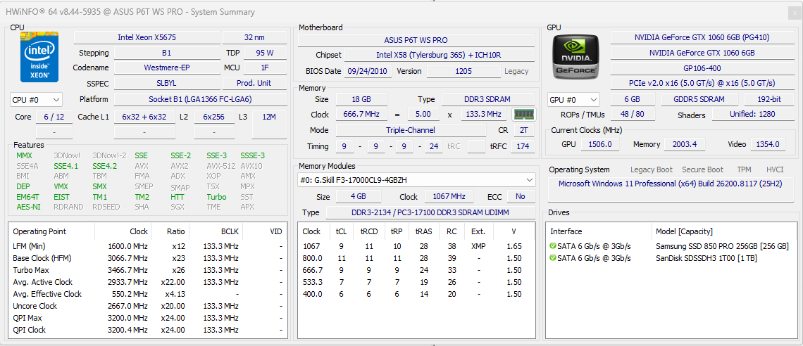

Hier die Summary von HWiNFO:
Falls es hilft anbei noch der vollständige HWiNFO Report.
Macht meine Vorgehensweise Sinn?

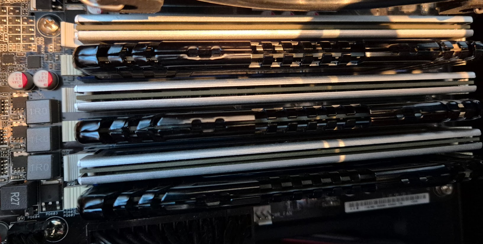

Die RAm Konfiuration ist 4 (G-Skill) + 2 (Corsair) + 4 + 2 + 4 + 2
Aua. Erstaunlich, dass die Speicherkonfig überhaupt läuft. Die Dinger gibts doch billig gebraucht in der Bucht, oder ?
Immer Drei oder Sechs Riegel verwenden. Und möglichst von GENAU dem selben Typ !

Hier die Summary von HWiNFO:Anhang anzeigen 1719911

Kann ich etwas besser machen in der RAM Bestückung?
Da da Triple Channel im Screenshot steht, nein, da läuft alles super.
Wenn man nicht alles liest vielleicht.. er benutzt aber...
Also Mischbestückung... Das kann immer Problem machen.
BIOS Batterie ist wohl auch leer und daher vergisst er auch die RAM Einstellungen.
Merkt man an 666 MHz statt möglichen 1066 bei deb g-skills.

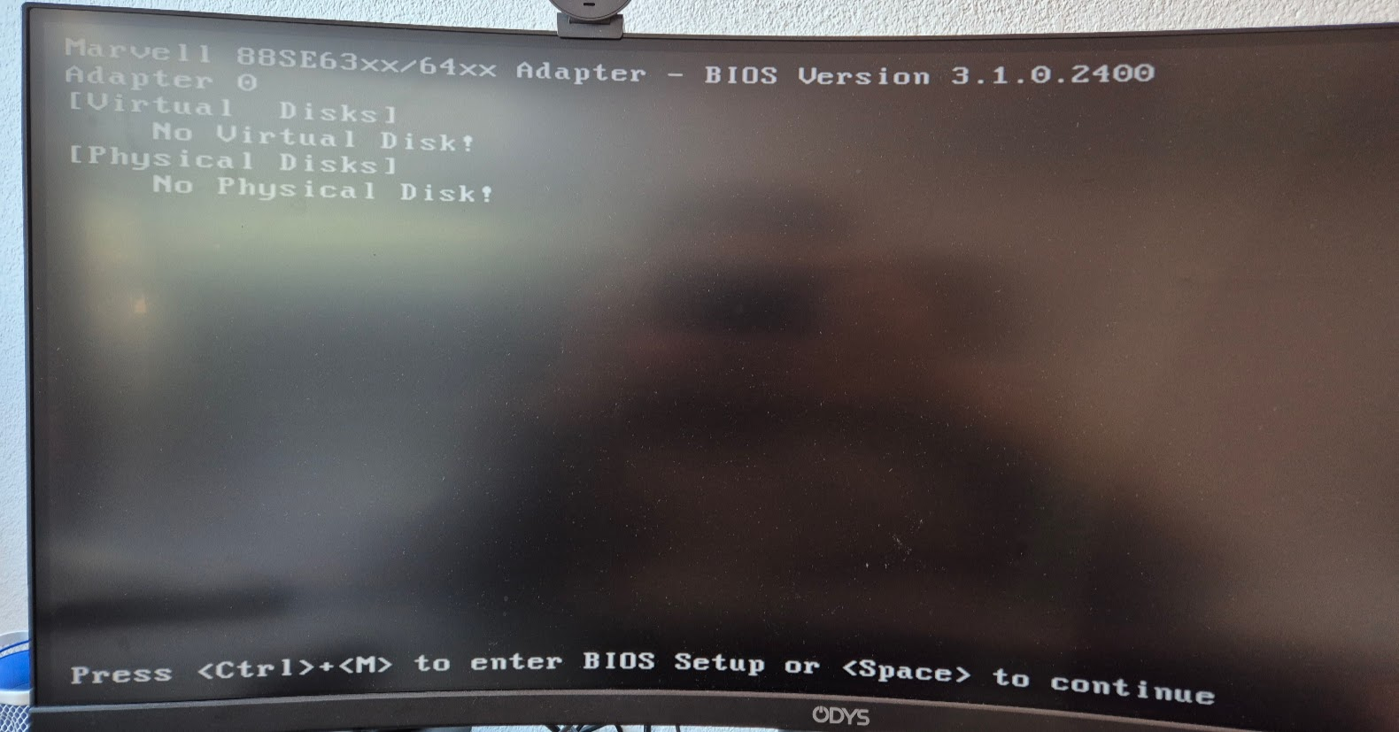

domwien schrieb:
Ich bekomme hin und wieder "overclocking" Fehler bereits beim Hochfahren oder "no physical disk detected".
Das könnte auf lockere Kabel oder Kontaktprobleme hindeuten.
Im Worst Case könnte es aber auch ein wirklicher Mainboard-Defekt wie z.B. Oxidation oder Rissbildung sein.
Trotzdem würde ich aber erstmal die Verkabelung prüfen, alle Steckkontackte abziehen, auf Oxidation prüfen und neu aufstecken.

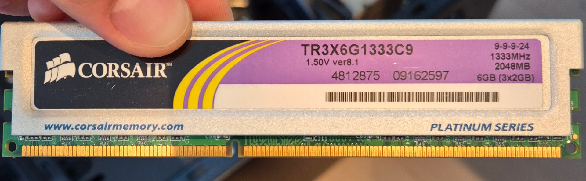

Mit vier 4GB und zwei 2GB Modulen müsste man eigentlich auf 20GB kommen.
Sieht aus als würden die 2GB Module evtl. Double-Sided sein und in Vollbestückung nicht erkannt werden. Deswegen würde ich die beiden 2GB Module (zumindest) testweise rausnehmen.
Dann hättest du je nachdem welche Slots du für die 4GB Module verwendest 8GB+8GB Dual-Channel oder 8GB + 4GB + 4GB Triple-Channel mit insgesamt jeweils 16GB.
Für Office und Counterstrike reicht das locker.
Reaktionen: xxMuahdibxx
VDC schrieb:
Die Channel sind halt trotzdem alle gleich groß, sonst würden da weder die 18GB noch der Triple Channel stehen von daher stecken die schon korrekt.
Woher möchtest das wissen...
Intel Flex mode wird nie angezeigt wenn es halbwegs passt schreibt es trotzdem Triple Channel hin.
Und siehe Post über mir... Kann natürlich auch sein das das 2 GB Modul ein 2 GB Kit war ... Dann wären beide Channel mit 9 GB belegt.

@VDC : Nach ein paar Mal neustarten schaffe ich es dann bis zum Windows Login. Vorher u.a. dieser Fehler:
@RealMax123 : Die Steckverbindungen habe ich geprüft und nachgezogen. Ich kann hier keine offensichtlichen Mängel erkennen.

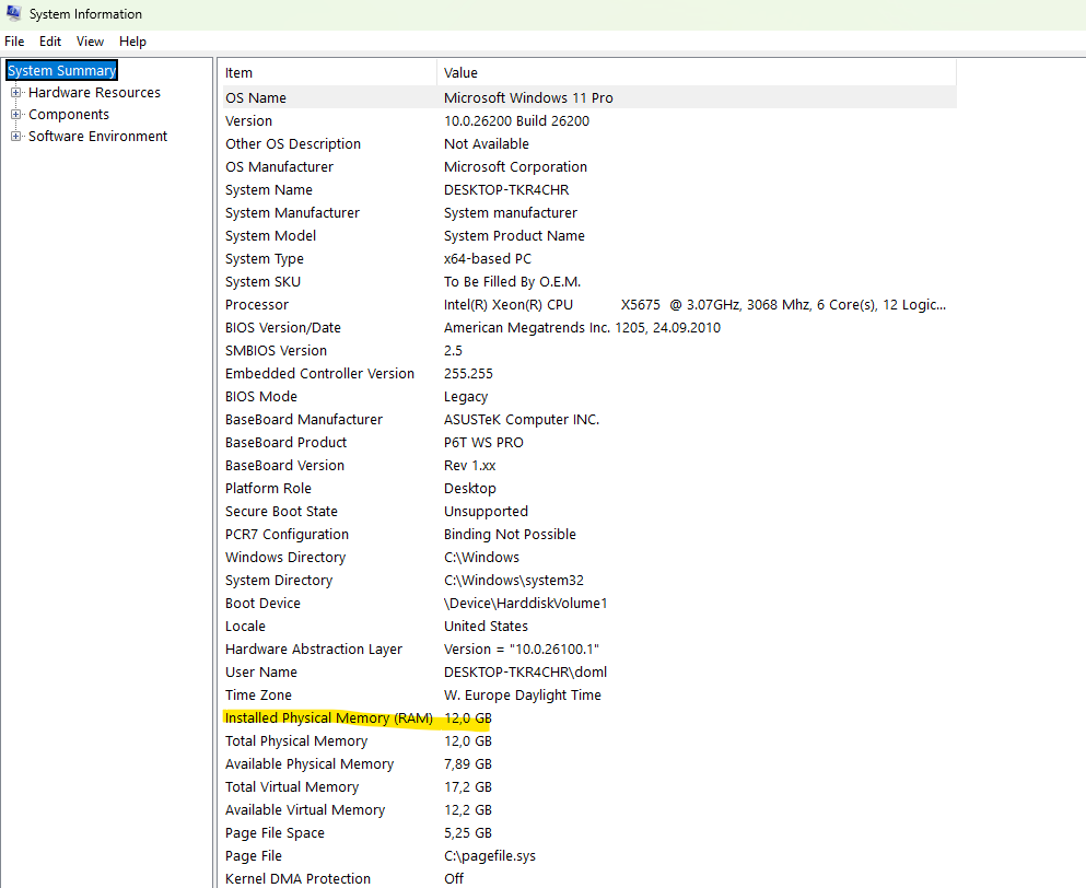

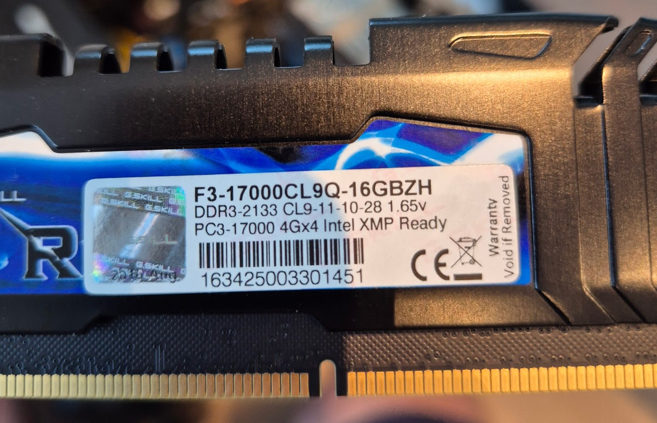

RAM
Hier könnte tatsächlich irgendwas faul sein. Der HWiNFO Screenshot sagt zwar 18GB RAM, Windows erkennt aber nur 12GB davon.
Die Konfiguration ist lt. HWiNFO
#0: G.Skill F3-17000CL9-4GBZH
#1: Corsair CM3X2G1333C9
#2: G.Skill F3-17000CL9-4GBZH
#3: Corsair CM3X2G1333C9
#4: G.Skill F3-17000CL9-4GBZH
#5: Corsair CM3X2G1333C9
Windows erkennt aber nur 12GB:
