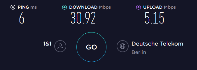

Hallo Leute,
seit einiger Zeit ist mein Download bei etwa 3 MB/s bis 3,8 MB/s. Daher habe ich Windows 10 neu aufgesetzt. Den Computer habe ich im November neu gekauft. Die Daten dazu sind in der Signatur. Als LanController habe ich einen Intel® I219V Gigabit LAN controller. Normaler ist der Download etwa bei 5 MB/s bis 6 MB/s, daher wunder es mich schon, dass der Download trotz neu aufgesetztem Windows 10 um die Hälfte Reduziert ist. Ein Screenshot bezüglich eines Speedtest habe ich Abgehangen.
In letzter Zeit habe ich zwar sehr viel Heruntergeladen, ansonsten kann ich mir das nicht wirkliche erklären. Ich hoffe Ihr könnt mir weiter helfen.
Hardware:
Mainboard: Asus H410M-A Pro (MS-7C89) | CPU: Intel Core I5 10400F @ 2,9 GHz | Arbeitsspeicher: 2 * DDR4-2667 (1333 MHz) Crucial 8GB (insgesammt 16 GB) | Grafikkarte: NVIDIA GeForce RTX 2070 (TU106-400) 8GB GDDR6

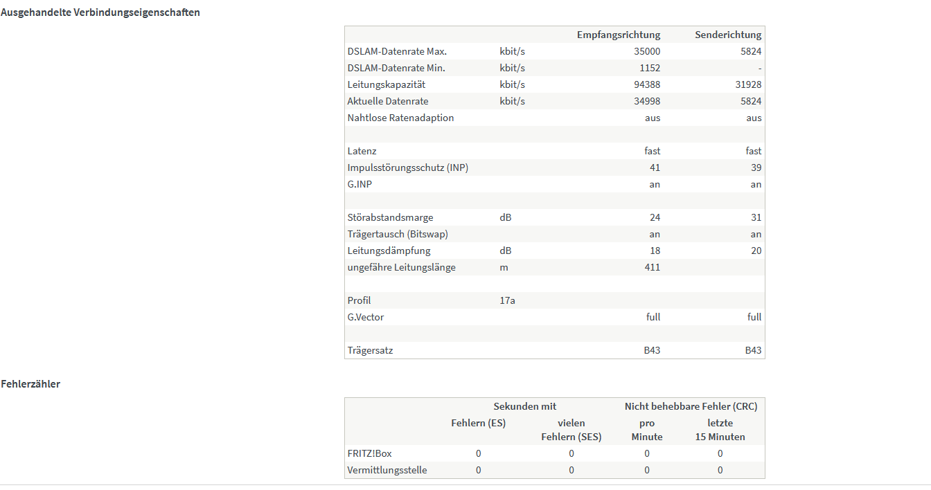

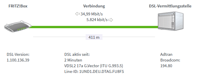

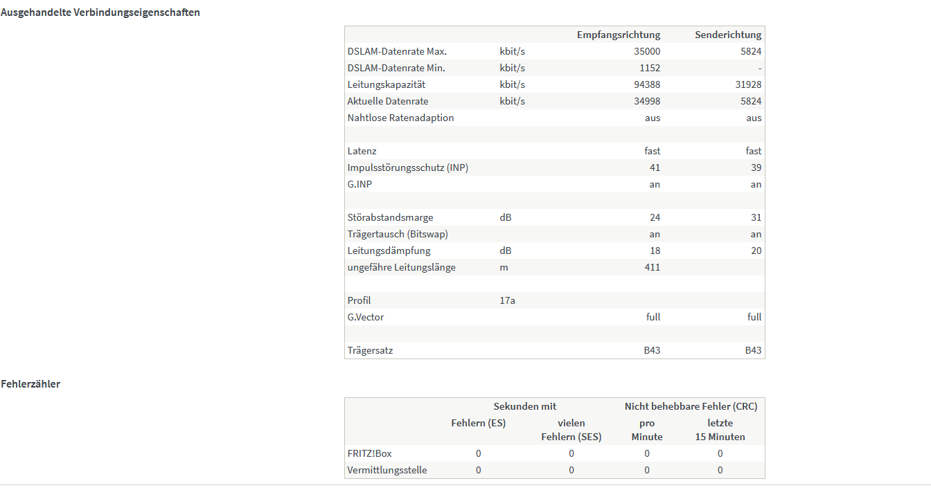

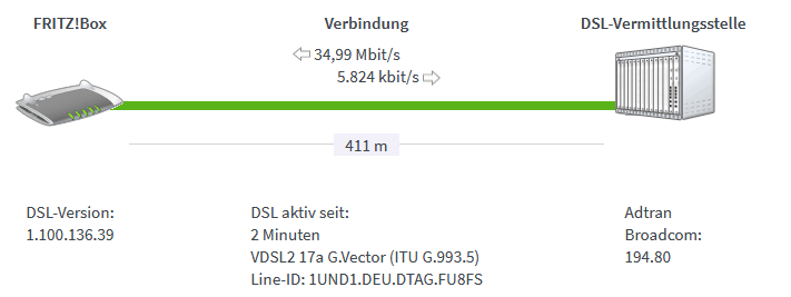

Die Informationen vom Router sind Angehangen. Habe den Router vom TAE und Steckdose herausgezogen und wieder eingesteckt. Die Screenshots sind von danach.
