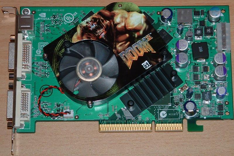

... die 6600GT AGP hat eine externe Stromversorgung über einen 4 PIN HD Stecker:
@hayden, nimm mal einen anderen Festplattenstecker (HD Stecker).
Scheint sich wohl der Stecker veabschiedet zu haben der der auf der Graka ist,sonst hilft nur noch Backofen ...
