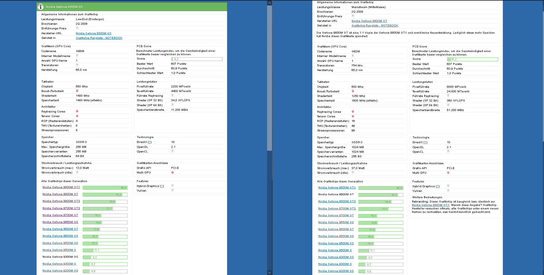

Hallo Zusammen,
ich habe bezüglich eines kleinen Projekts ein HP Touchsmart IQ512de erworben.
Ich weiß, ist ein altes Schätzchen. ;)
Diesen möchte ich gern mit einer stärkeren Grafikkarte und besseren CPU ausstatten.
Ebenso soll er auch mehr RAM bekommen.
Aktuell ist eine CPU Intel Core 2 Duo, 2000 MHz Typ: T7250 und die im Titel genannte Grafikkarte verbaut.
Kann ich die CPU durch eine Intel Core i7 820QM oder 840QM und die auf der rechten Seite im Bild gezeigten GPU ersetzen?
Falls nicht, was wäre maximal bei diesem AIO PC noch möglich rauszuholen?
Vielen Dank im Voraus :)
cpu mag gehen je nach cpu support grafikarte ist aber fest verbaut da geht leider nichts
Nein kannst du nicht der T7250 hat Sockel PPGA478 oder PBGA479 der i7 hätte PGA988.

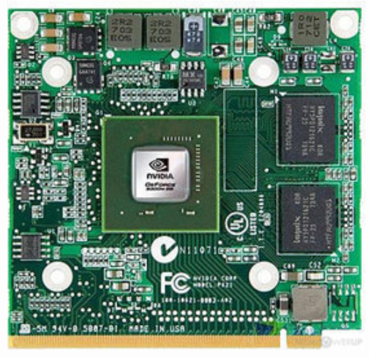

Das ist solche eine
hm chipset GM965.
ein T9500 (notebooktechnik: 965gm)wird das höchste sein. fsb800, und leider DDR2.
und der könnte locker das kühlsystem überfordern.
und: das bios könnte was dagegen haben.
und bei 2 sockel heisst DDR2: max.4gb ram.
du wirst win10 installieren können (mit ssd als systemdatenträger), ob sinnvoll, sei dahingestellt.
einen browser mit ein paar tabs jo, videos h264 ja, weil die graka h264 kann. aber trotzdem erhebliche systemlast.
aber wurscht was du in diesem windows tust: der prozessor geht auf 100% und bleibt da eine ganze weile.
das ist ein museumsstück aus win vista zeiten.
im prinzip ein pegatron barebone mit hp logo.
eine einzige (halbe) gen später (fsb1066, x45chipset, ddr3) wäre ums mehrfache benutzbarer.
Reaktionen: GTrash81

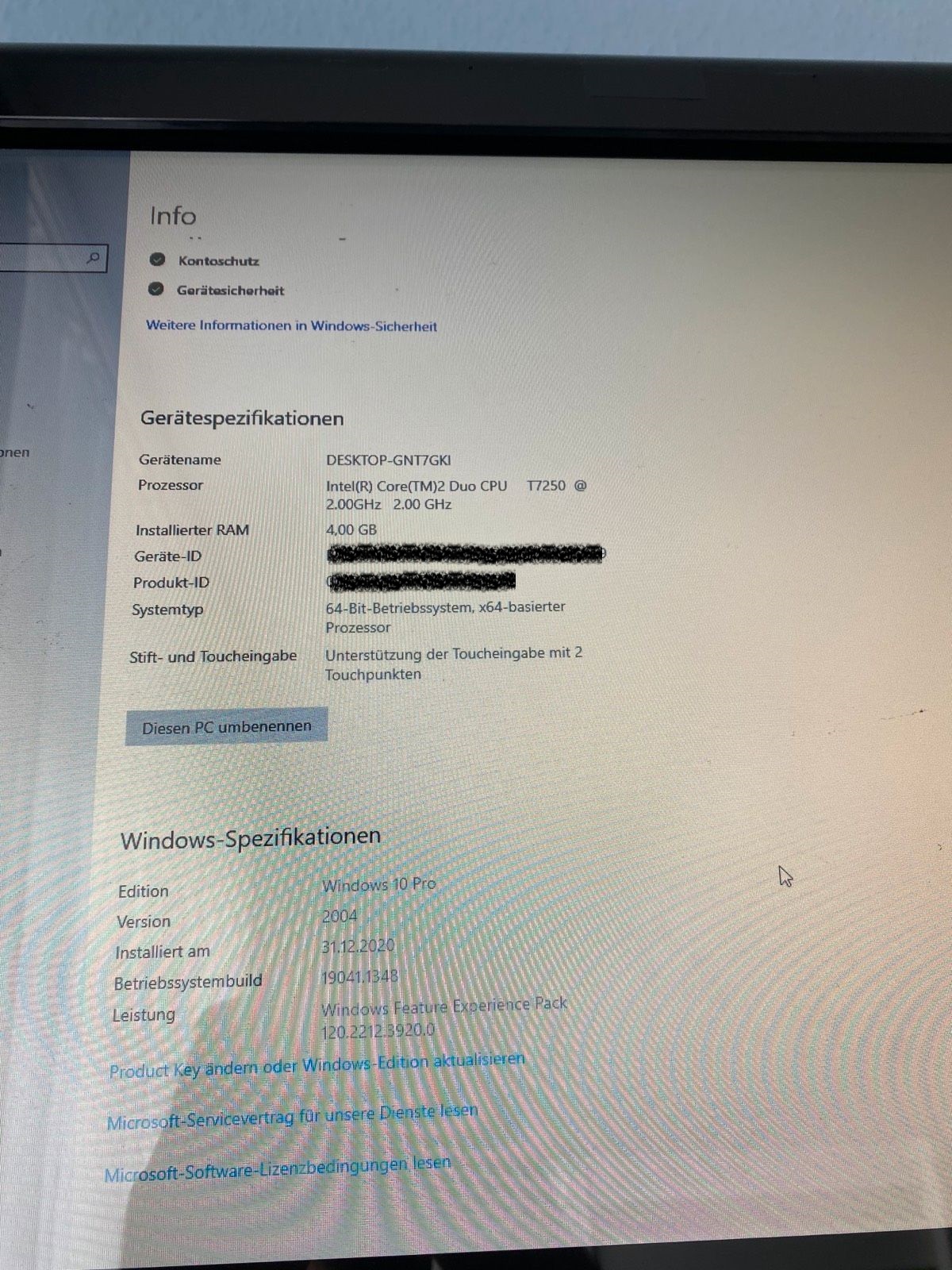

Ich hoffe ich hab mich jetzt nicht mit der CPU vertan.
Ich schau morgen nochmal genau nach.
Ich habe den in meiner Bastelwerkstatt stehen. leider nicht zuhause.
Aber die Grafikkarte ist das definitiv.
Habs gefunden.
na dann: sinnvoll kannst da ned viel tun.
nuja, oja: das sinnvollste ist: das h264ify plugin in den browser zu werfen.
dann wird youtube gehen, in 720p mit relativ wenigen dropouts, aber nur, wenn das system sauber ist.
576p wird um einiges weniger last erzeugen.
und: nimm bei solch schwacher hardware den edge.
weil der macht die wenigste last, bei yt.
