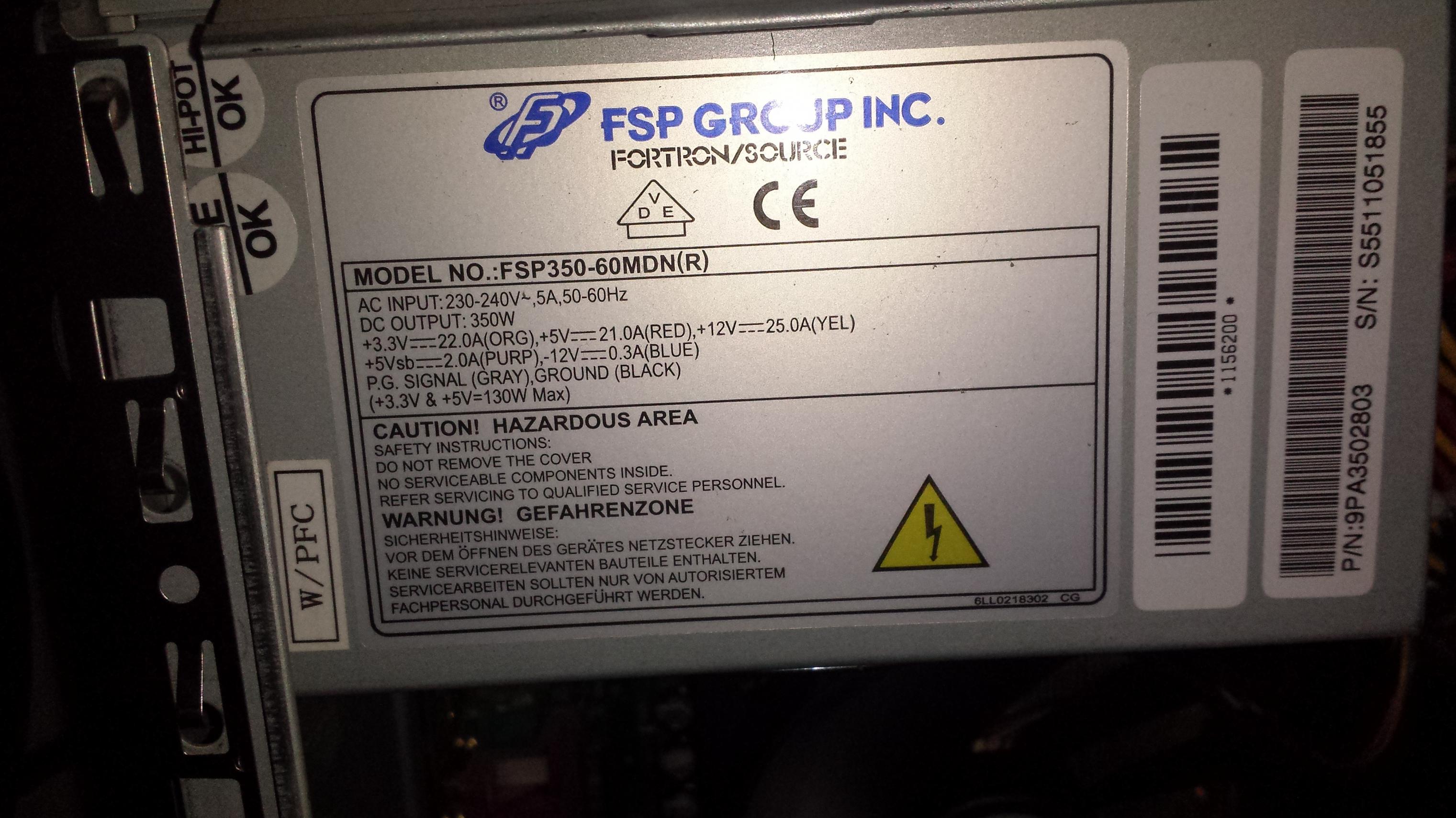

Hier ein Bild vom Netzteil:
wir suchen P in watt
P = U*I 25A auf der 12V schiene = 300Watt
http://www.pc-erfahrung.de/grafikkarte/vga-grafikrangliste.html zieht unter last ca. 105Watt
http://ark.intel.com/de/products/27520/intel-pentium-d-processor-945-4m-cache-3_40-ghz-800-mhz-fsb 95W
dann bist du bei 200Watt unter last, da kommt noch ein bisschen für festplatten, RAM, mainboard und wirkungsgrad hinzu, aber bei 100W hast du noch reichlich luft nach oben, sollte also kein problem sein mit dem netzteil, du brauchst nur so einen pci-e-6pin auf 2xmolex adapter http://www.lichtmacher-shop.de/bild...kabel-ATX-525-4-Pol-auf-6-Pin-PCI-Express.jpg

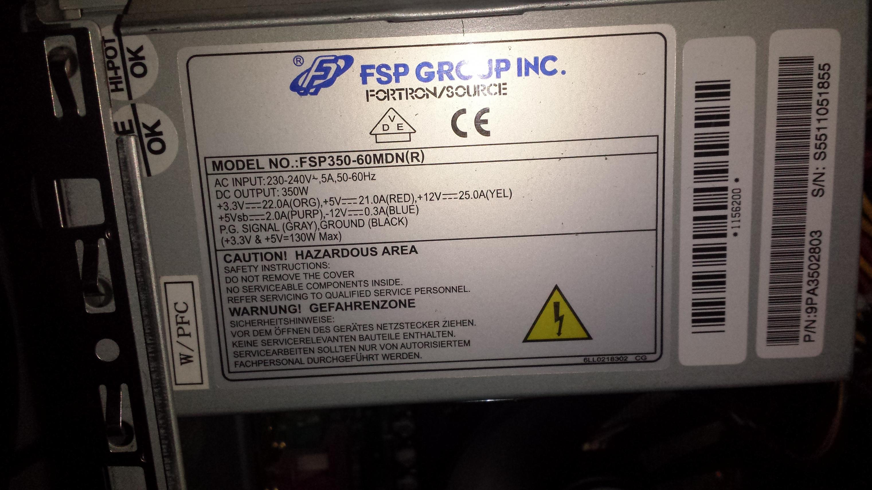

ein gutes altes FSP .....sicher mal aus einem Fertig-PC! Stabil ist das absolut und kein billig Crap! Aber wie schon angesprochen,die Effizienz sollte sollte deutlich unter heutigen "Bronze" liegen.....:freak:
Also zieht das NT, um die 350 Watt zu leisten, um die 400 - 450 Watt aus der Steckdose. :rolleyes:
