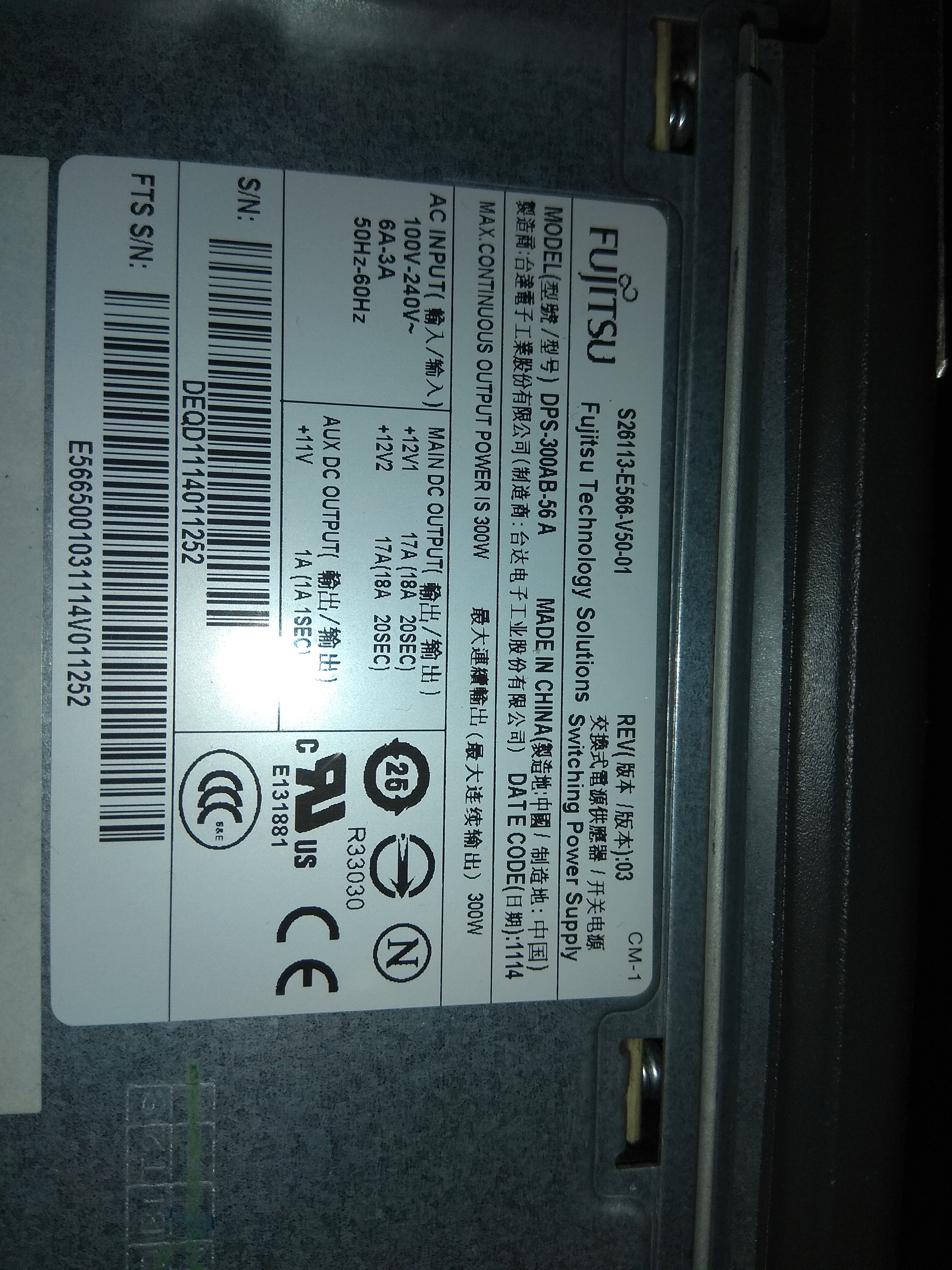

Welches Netzteil besitzt du eigentlich.

Schreib bitte die genaue Bezeichnung hier rein oder lade ein Bild vom Typenschild hoch.

Hier das netzteil.

Bitte mal in den PC reinschauen und das Typenschild vom Netzteil suchen (bei Towergehäusen meist oben links lesbar). Ich erwarte höchstens ein 350W Netzteil und die hatten nie Stromkabel für Grafikkarte.
aha Fujitsu 300W. Es wird vermutlich nicht explodieren oder abbrennen, sowas kann sich Fujitsu nicht leisten. Das NT hat aber auch keine Reserve, da geht mit geringem Aufwand höchstens eine Karte ohne Stromanschluß wie GTX750/950/1050 oder RX550.
Zu mehr Umbau würde ich hier nicht raten - OEM's benutzen gerne irgendwelche Spezialgehäuse wo man dann beim Aufrüsten oft Probleme kriegt.
