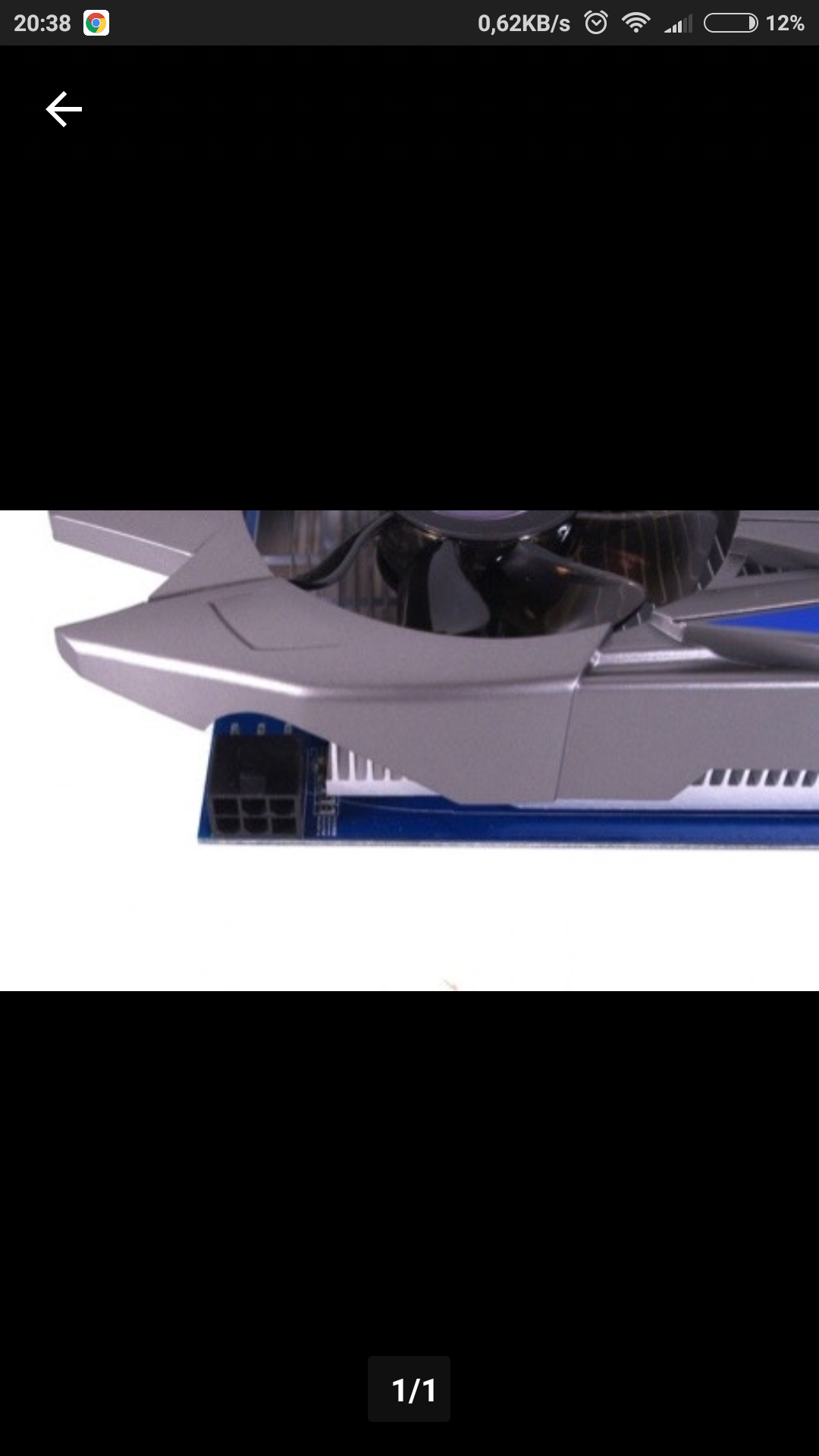

https://geizhals.eu/evga-geforce-gtx-950-sc-02g-p4-2956-kr-a1314156.html
Braucht leider auch einen 6 pin Stecker ...
@ TE , genau der wäre es , richtig .

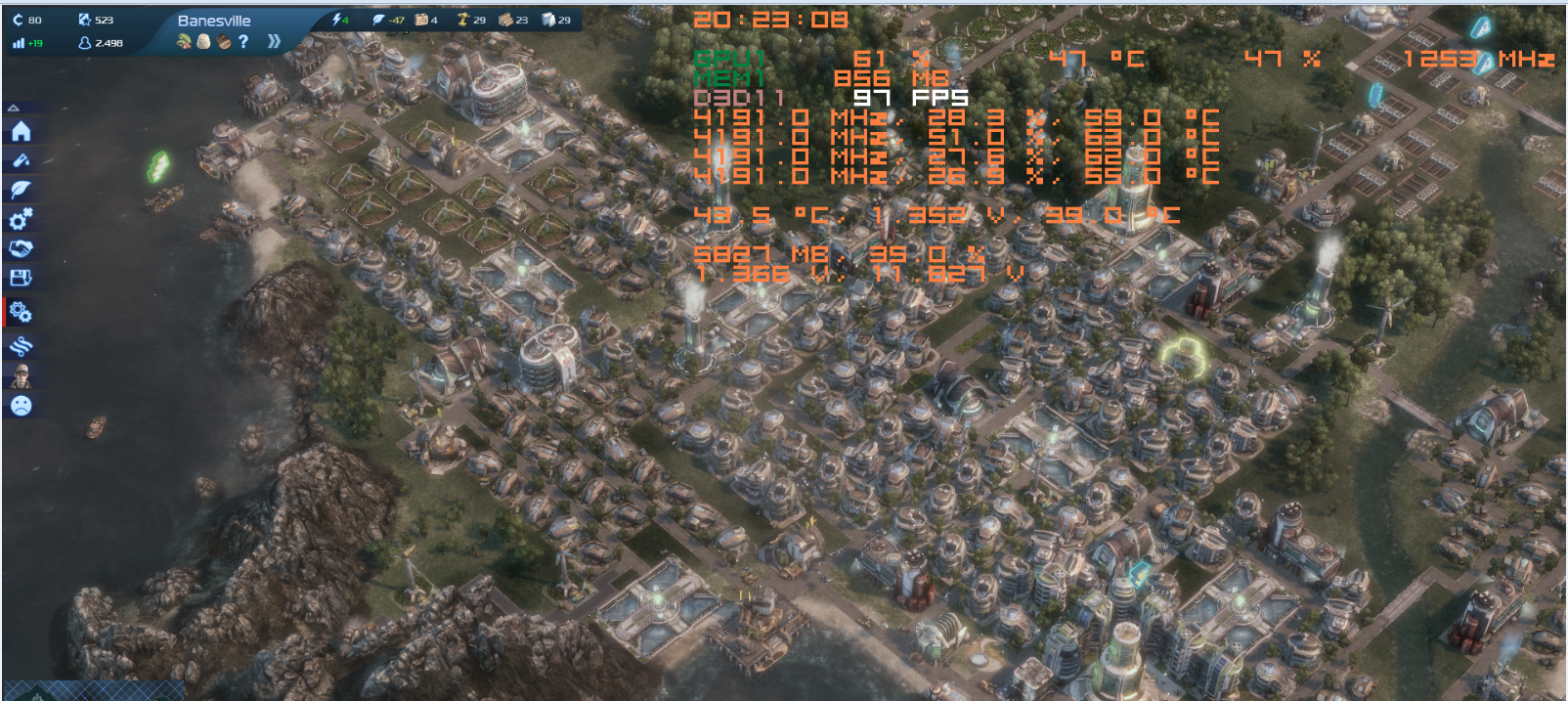

Nur am rande , für Anno 2070 würde auch eine Karte mit 1 GB VRAM reichen :

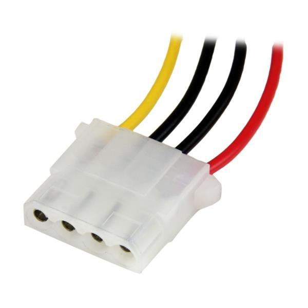

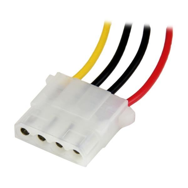

Man könnte es auch mit einen Adapter versuchen .
Aber auf eigenens risiko : https://geizhals.de/delock-6-pin-pcie-zu-2x-4-pin-molex-adapter-15cm-82315-a1199944.html

Sind Molex die normalen stromkabel für Festplatten? Dann sind da noch einige frei. Aber reicht dann das Netzteil?

Sorigir schrieb:Wenn das Netzteil denn 2 freie Molex-Anschlüsse hat. Die OEM-Hersteller kochen gerne ihr eigenes Süppchen und bauen Netzteile mit extra wenig Kabeln ein.
Da hast du leider recht da hilft nur nachschauen .
Und in der Tauschbörse sehe ich leider im moment keine passende Karte .
Die 7750 ist nur halb so schnell wie die GTX 750 TI .
Sonst ja auch damit kann man Spielen .
Etwa doppelt so schnell wie die GT 630 .
Und zum Stecker , ich hab auch so ein Teil ...
an einen 300 Watt Lite One ( genauso mieserabel wie deins ) Netzteil und mit einer GTX 660 laufen .
Seit rund 2 Jahren ohne probleme in betrieb .
Trotzdem der klare Hinweiß .
Das ist keine Empfehlung zur Nachahmung und nur auf eigenes Risiko .
