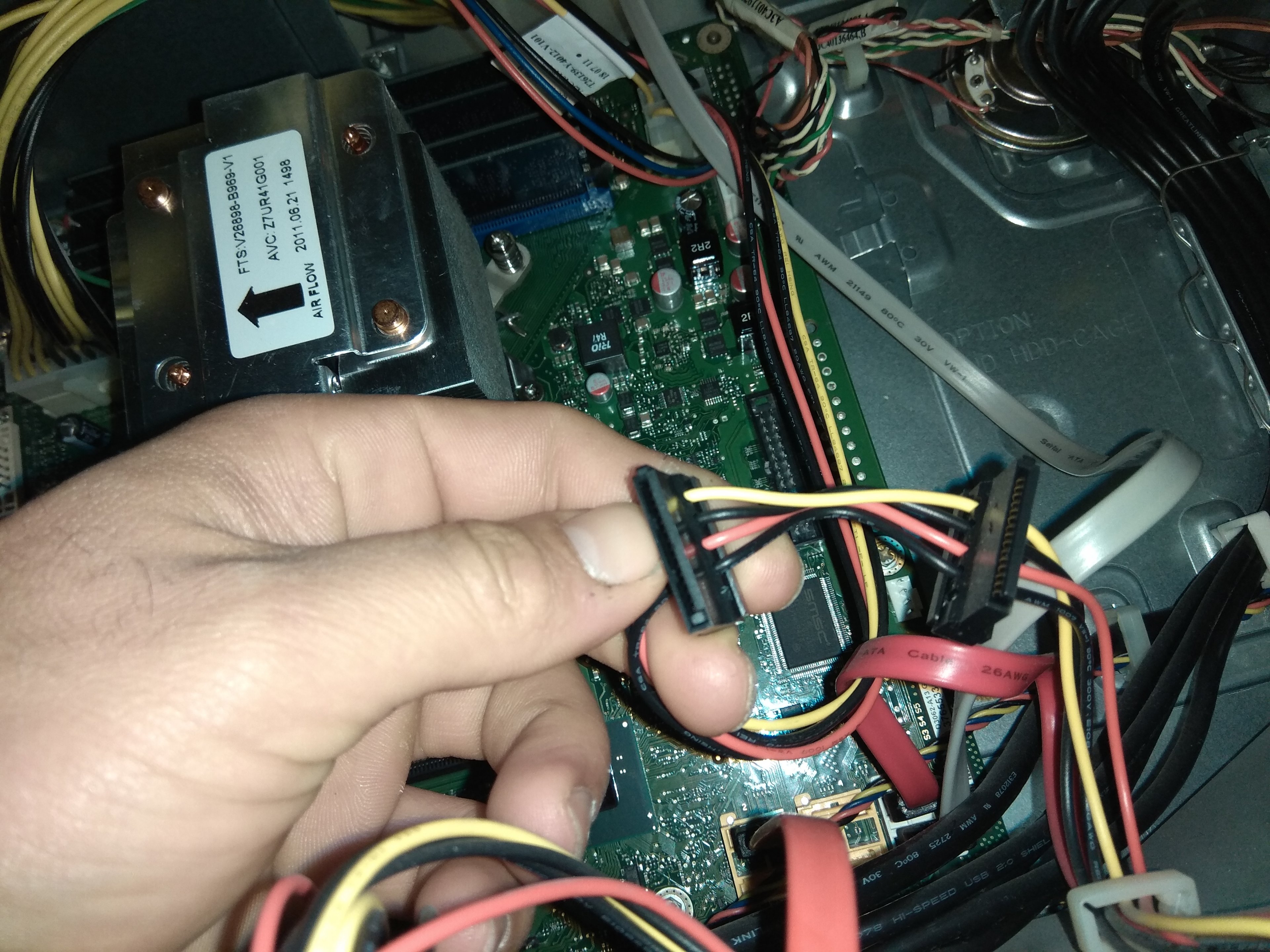

Müssen das 2 SATA Stecker sein oder würde einer reichen?
Also würde das hier passen?
https://www.amazon.de/adaptare-3510...g=UTF8&psc=1&refRID=MC4064PFKJA6PPY260FY&th=1

Sehe ich anders wie M 6500 .
Du hast zwei Sata Stecker frei ( erstes Bild ) da müsste der Adapter :
https://www.amazon.de/adaptare-3510...RID=MC4064PFKJA6PPY260FY&th=1&tag=comput0d-21
eigentlich passen .
Er muss keine großartige leistung übernehmen von daher sollte es gehen .
Kostet auch nicht die Welt .

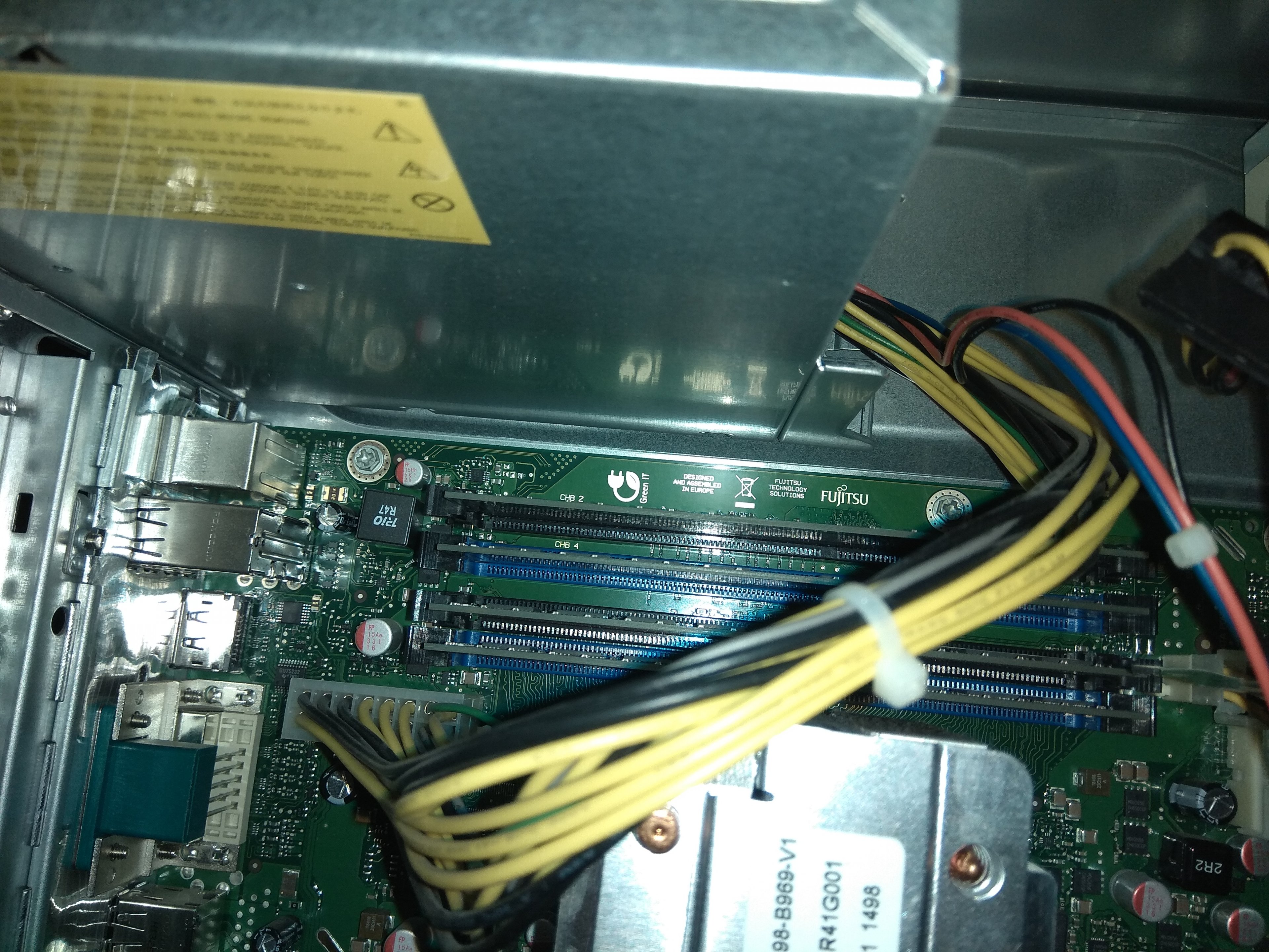

Ansonsten hat M 6500 leider Recht .
Netzteil tauschen geht normalerweise schon ,
nur bei vielen Fertig PC s wie deinem hat man das so gebaut das leider komplett getauscht werden muss .
Also Netzteil und Mainbord gemeinsam weil einfach die Anschlüsse sonst nicht passen .
Ausserdem kann es dir auch noch passieren das die Karte vom Mainbord nicht erkannt wird ,
auch so eine Falle von Fertig PC herstellern .
