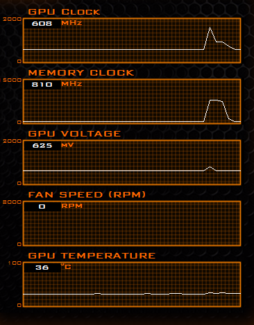

Was gibt es da zu verstehen? Ich habe eine Gigabyte 1060 G1 und ich kann dir versichern, bei mir sind die Lüfter zu 90% aus. Arbeiten, Filme schauen, Surfen geht alles ohne das der Lüfter anspringen muss, selbst einfache Spiele wie Asphalt interessieren die Karte kein bisschen. Erst wenn ich Forza oder Recore anwerfe laufen die Lüfter langsam an.
Für mich ist DAS ein entscheidendes Kriterium für den Kauf. Bisher sahen die Lüfter meiner Grafikkarten spätestens nach 2 Jahren total verdreckt aus und der Kühler musste mit Druckluft gereinigt werden. Dabei rauche ich nicht und die Wohnung ist recht sauber.
Ich arbeite seit Jahren in der PC Branche und kann dir ein Liedchen von verdrecken PCs singen. Drei Jahre Garantie sind nichts, solche Grafikkarten laufen häufig einige Jahre drüber und werden eben getauscht weil irgendwas "seltsame" Geräusche macht und/oder seit Jahren nicht gereinigt wurde.
Klar kann es passieren, dass so eine Karte in einem geschlossenen Gehäuse und/oder unter Halblast die Lüfter an und ausmachen muss. Das ist aber ein Sonderfall! Man braucht auch keine speziellen Biosversionen wie du behauptest. Die Temperaturgrenze kann ich bei der Gigabyte Karte nach belieben bis zur 100° festlegen. Erst danach würde der Lüfter loslegen, was selbst den Einsatz in einen Silent- oder Passivgekühlten Gehäuse ermöglicht.
Fakt ist die Lüfter bleiben bei mir manchmal länger als 12 Stunden aus wenn der PC läuft und ich damit nicht spiele. Dadurch wird Strom gespart, die Karte ist leiser und zieht keinen Dreck aus der Umgebung heran. Bei Karten wie der 1050 die häufig auch in Büro PCs verbaut werden um zusätzliche Monitore anzuklemmen oder ab und zu etwas in 3D darstellen zu können ist das Weglassen dieser Funktionalität ein Zeichen für ein schlechtes Kühlsystem und mehr nicht.
Deine Argumentation mag vielleicht noch für frühere Kartengenerationen gelten, bei den aktuellen Nvidia Modellen ist sie aber Quatsch. Die Chips verbrauchen im 2D Modus so wenig Energie, dass die Kühler sich eh nur noch langweilen und die Lüfter nichts zu tun haben. Deshalb hat diese Technik ja erst jetzt auch so eine rasante Verbreitung gefunden. Das gleiche gilt übrigens bei den Netzteilen, die selbst unter Volllast nur noch wenig Abwärme erzeugen und wieder vermehrt mit kleineren Lüftern oder der Stop&Go Technik ausgerüstet werden.
Nur mal für dich nochmal extra als Beispiel. Das sind die Werte meiner Graka nach ner halben Stunde Video schauen (FullHD Stream)
Und nu erkläre mir wieso der Lüfter hier mitlaufen sollte?
So siehts aus, wenn Theorie und Praxis im Einklang sind
Ich danke dir für diesen Screenshot!
