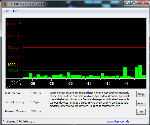

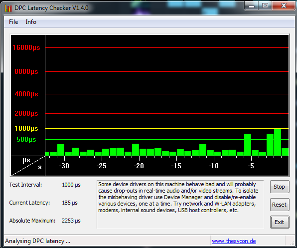

Warte mal, habe den "LatencyMon" immer nur 10-15 sek laufen lassen und jetzt wo ich das hier schreibe, ließ ich ihn mal länger laufen und sehe dort jetzt endlich auch einen 5ten Balken, aber der ist ziemlich lang und am Ende rot !
Die anderen 4 sind kurz und grün.
Wem kann ich den nun glauben: "dpclat", oder "LatencyMon", wobei bei "LatencyMon" nur der letzte 5te Balken rot wird.
Kann das sein, das der 5te Balken bei LatencyMon einfach nur immer mit der Zeit Werte addiert, was an Latenz entsteht und deswegen bei mir auch erst so spät angezeigt wird und dann immer höhere Zahlenwerte anzeigt je länger er misst ?
Ich vertraue mal dpclat da dort alles extrem grün ist.

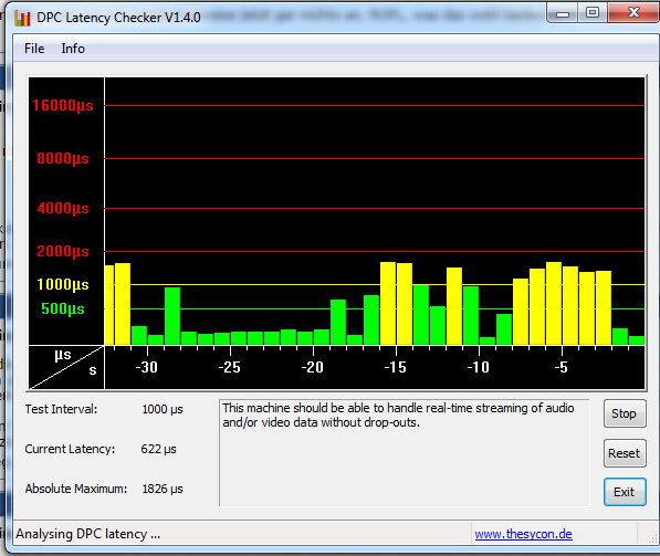

@ODST
Eigentlich sollte bei dem Test, die Balken nicht in den roten Bereich gehen, das könnte in Games z.B. zu Framedrops führen, allerdings ist es bei Deinem Screen ja immer im roten Bereich. Vielleicht solltest Du einfach mal schauen, ob auch der neuste Audio u. Netzwerktreiber installiert ist, das könnte das Problem schon beheben.

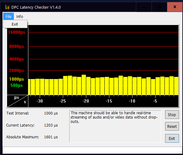

Hey an alle,
also mein Problem konnte ich nicht beheben.
DPC zeigt mir mittlerweile an, dass alles im grünen Bereich ist wenn ich z.B. bei LOL bin, dennoch habe ich diese Frameeinbrüche. Ich habe eigentlich alles Versucht was ihr hier geschrieben habt, auch die TimeResolution hat leider gar nichts gebracht :\
Die Treiber habe ich ein weiteres mal neu installiert aber auch hier nichts.
Was sehr seltsam ist, DPC zeigt mir ingame an, dass alles im grünen Bereich ist, wenn ich jedoch auf dem Desktop bin geht alles in den gelben bereich. (Im Anhang zu sehen. Links nur im Game und rechts bin ich zwischen durch mal auf den Desktop)
Was kann ich noch machen ?

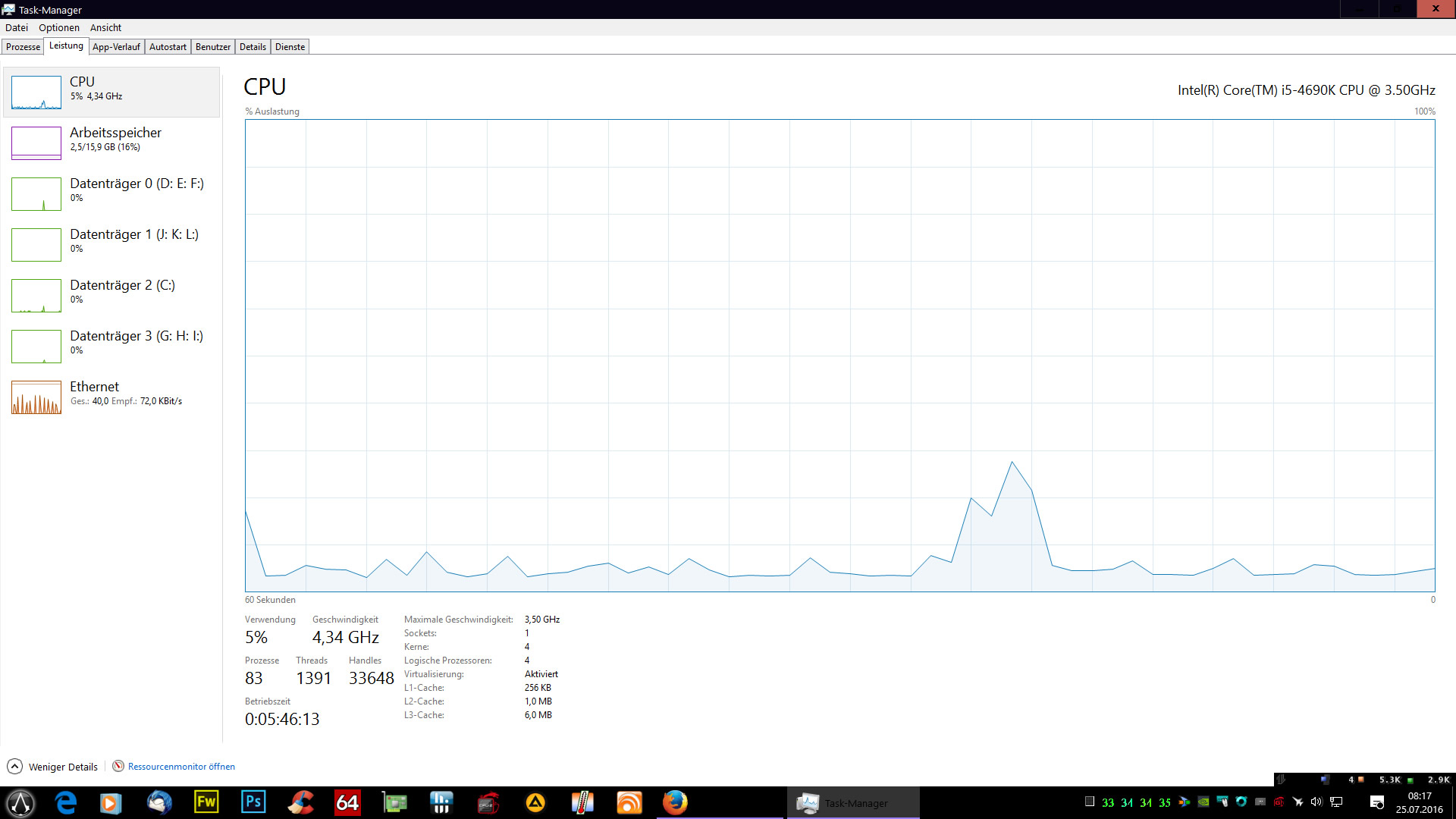

Ich habe auch GeForce Experience [wegen Shadowplay]und die Gaming App installiert und da wird nichts hin oder her geschoben, wenn das bei Dir der Fall ist, dann müsstest Du ja im Taskmanager sehen können, welche Prozesse die Festplatte auslasten. Mach doch mal einen Screenshot vom Taskmanager, auf dem man sieht, welche Prozesse zu dieser hohen Festplatten Auslastung führen.
Screen Taskmanager:
Da kann ich nichts auffälliges bei mir Erkennen!
Screen Taskmanager:
