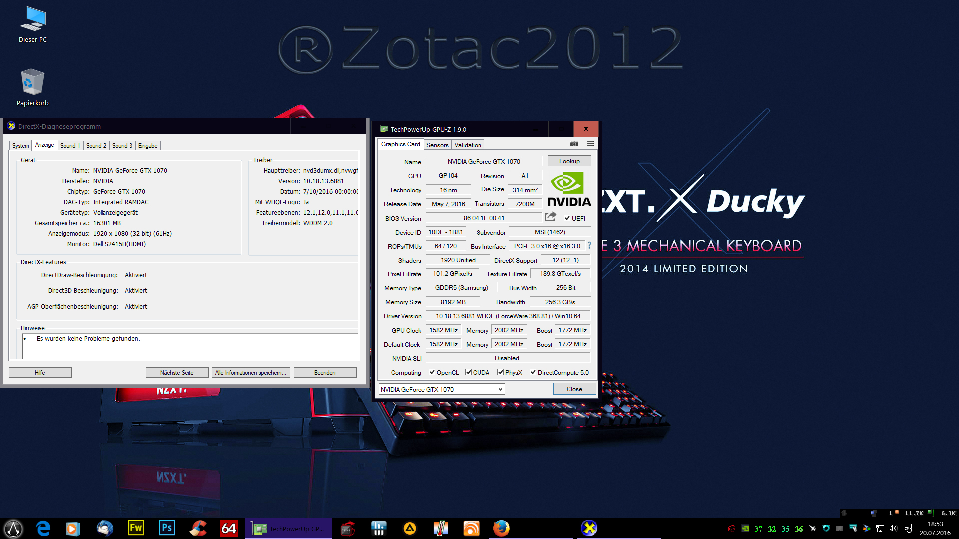

Also bei mir wird deutlich mehr als 4.GB im DirectX Diagnoseprogramm angezeigt:

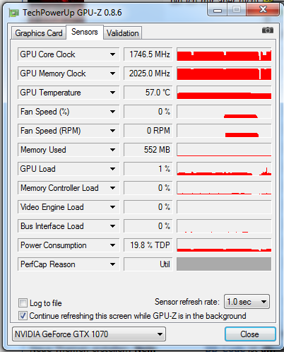

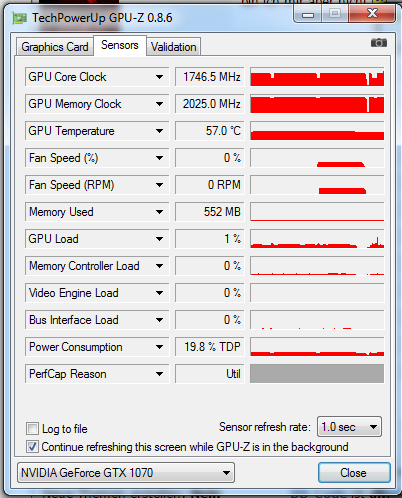

Die 4GB-Anzeige scheint ein dxdiag-Problem zu sein (hab das Problem im Netz häufiger gefunden). Hatten vorhin in der Firma das gleiche Problem mit einer 980Ti.
Versuchs mal mit GPU-Z.
Edit @Zotac: Die 16GB sind doch aber auch nicht richtig, oder? :D

Vielleicht rechnet das Programm bei mir die 12.GB Auslagerungsdatei mit, dann könnte es fast hinkommen, sicher bin ich mir aber nicht ;)

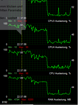

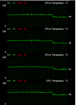

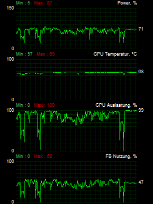

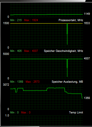

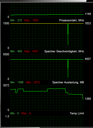

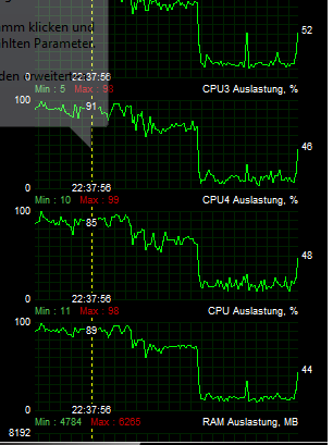

MSI Afterburner installieren und schauen wo es hängt
A: Hab mal alles im Anhang rein gestellt.

A: Temperatur ist überall ok.
Nein nichts ist übertaktet.

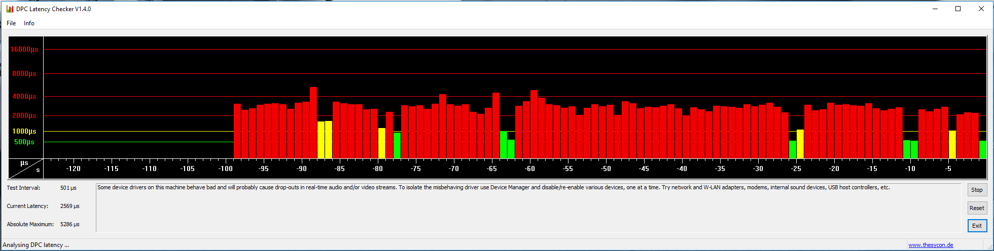

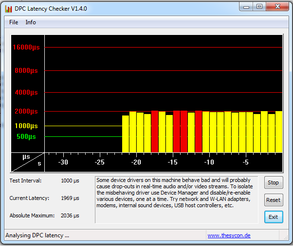

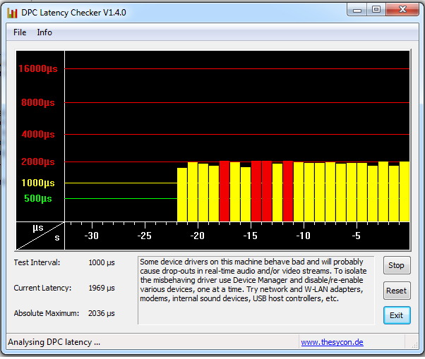

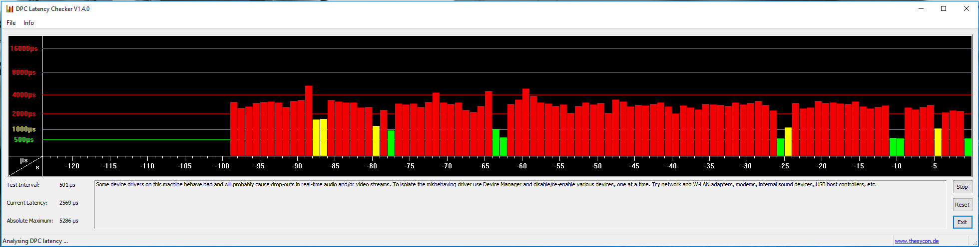

Es könnte auch das bekannte DPC-Latenz Problem sein von dem einige betroffen sind: Nvidia Geforce 10 Serie hat Probleme mit DPC-Latenzen. Man kann mit dem DPC Latency Checker recht schnell überprüfen ob man davon betroffen ist.
A: Hab ich mal schnell gemacht und anscheinend sieht es ja nicht so gut aus^^
Ich hoffe man kann das alles im Anhang erkennen.

Oh Gott, ich habe auch mal den DPC Test gemacht und der zeigt bei mir immer 3 grüne Balken unter 500 an und dann kommt ein riesen-Balken mit ca. 4000, das sieht für mich auch nicht gut aus, wollte mir eine 1070 kaufen und bekomme jetzt Bedenken !
Im Artikel steht aber auch, dass nVidia das Problem reproduzieren konnte und es in einem der nächsten Treiber behoben sein sollte.
@Blabloob
Das sieht zwar nicht toll aus, aber es sind keine Spikes vorhanden. Manchmal kann man die Latenz verbessern wenn man mit Timer Resolution die Auflösung auf 0.5ms stellt: http://www.lucashale.com/timerresolution/TimerResolution.zip
Es soll auch noch ein Problem mit dem Avast Virenscanner geben, der versucht alle 30s eine Datei des nVidia Treibers zu scannen.
Bei mir ist es der NDIS 6.20 Treiber (ndis.sys) vom Netzwerk, das habe ich mit dem Tool "LatencyMon" herausgefunden und sobald ich die den Netzwerktreiber deaktiviere, ist alles im grünen Bereich !
Soll auch häufig vorkommen das Problem, die meisten wissen es gar nicht, wenn sie nicht gerade Musikproduzenten sind und dort Latenzprobleme bekommen.

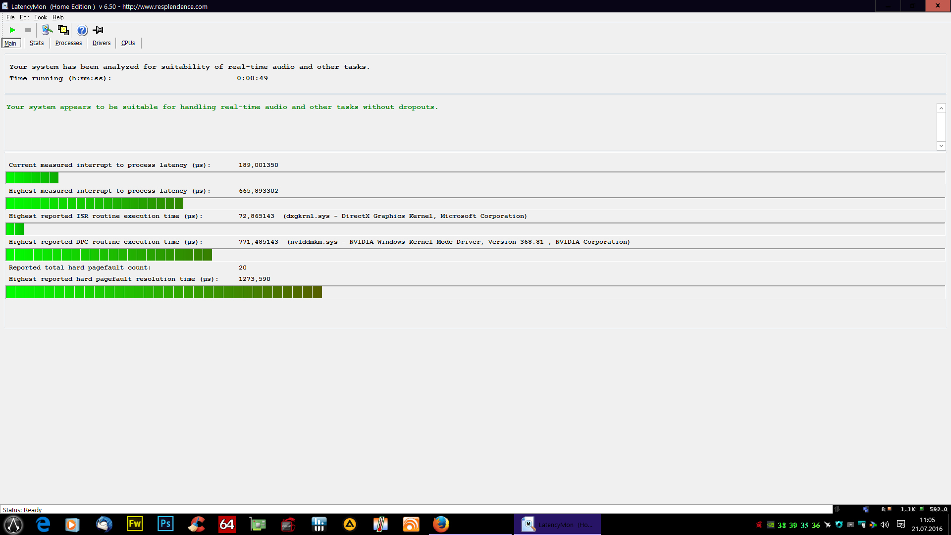

Screen Latency Mon:
Bei mir ist es ja so, das ich eine Soundkarte nutze und als ich das Erste mal den Latenzy Mon ausgeführt hatte, war der Balken auch im roten Bereich, dies konnte ich aber korrigieren, indem ich den HD Audio Treiber von Nvidia mitinstalliert habe. Auch wenn ich diesen nicht nutze, weil ich meine Lautsprecher am Monitor eh Stumm geschaltet habe, da ich ein Logitech Z4 Soundsystem nutze ;)
