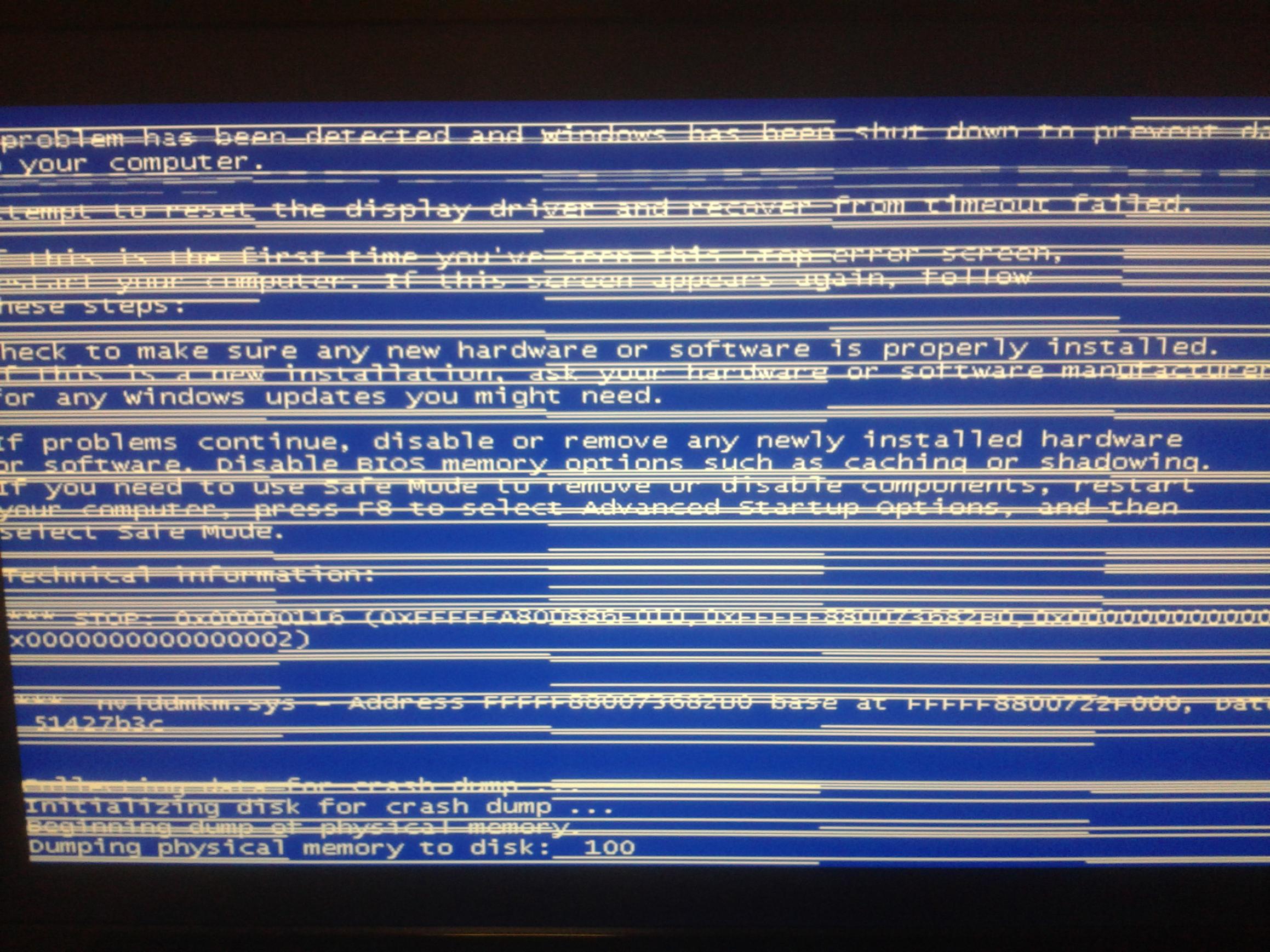

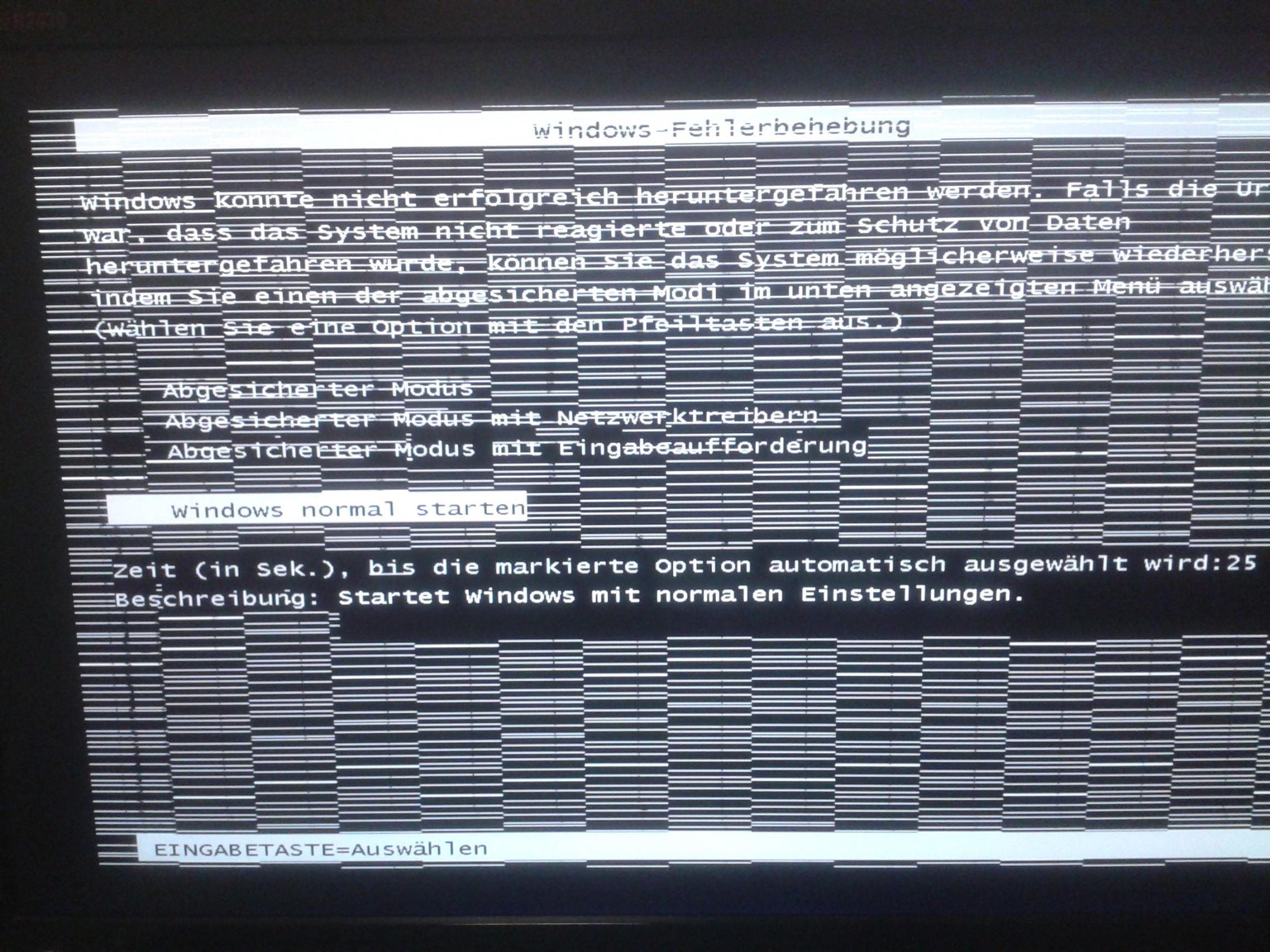

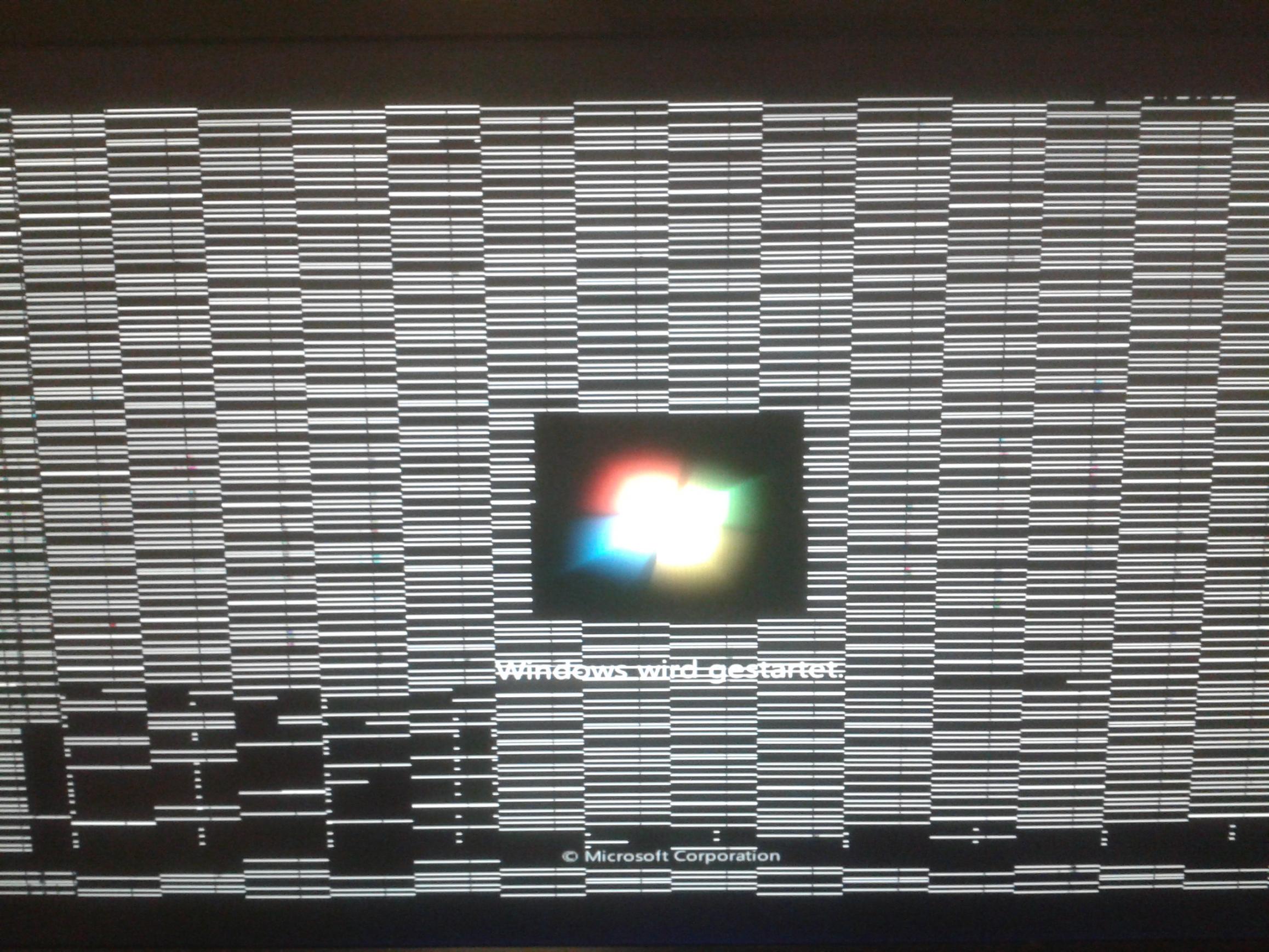

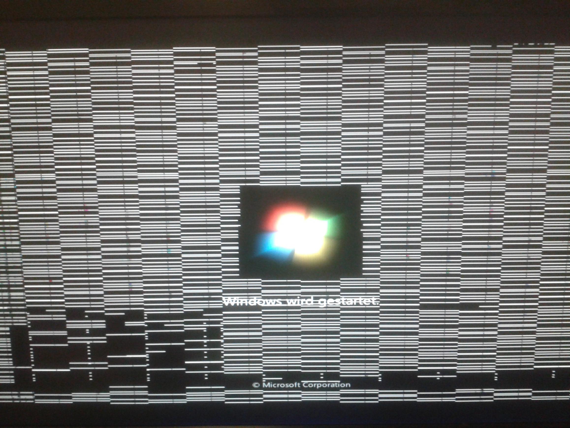

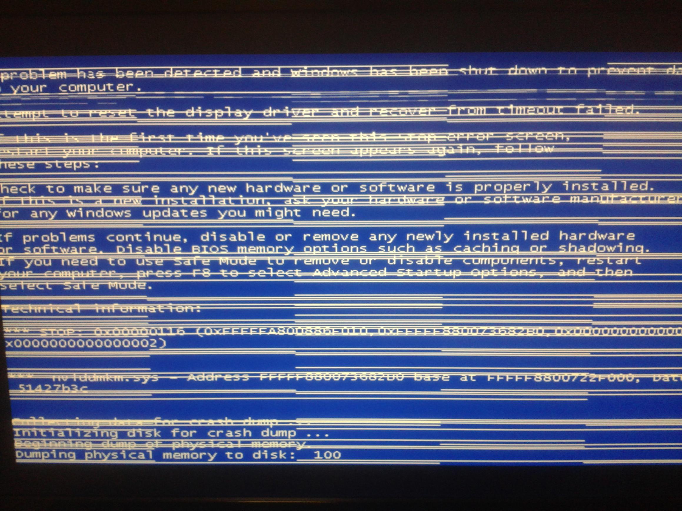

habe mal aus spass 3dmark gestartet. jetzt geht fast garnix mehr siehe bilder:
da ich leider an keine ausprobier karte ran komme, alle haben nen laptop oder sons was aber keinen rechner,
muss ich wohl eine neue Grafikkarte bestellen ...

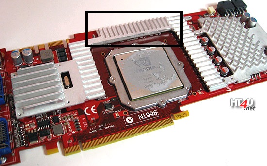

ja wär ne idee... können die aufgeklebten passiv kühler auf den chips drauf bleiben? weis nich ob dieser klebstreifen "auslaufen" kann. die kriegt man nicht mehr ab ... xD
ist nicht meine karte aber ich meine die dinger:
viel spass mit den polizyklischen gifte, die freigesetzt werden beim backen von plastik
