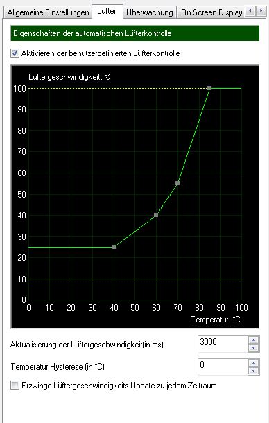

Die Karte ging bis 74° hoch. Mein Case ist aber nicht das beste von der Belüftung, demnächst kommt was neues. Mit Afterburner habe ich die Lüfterkurve angepasst, dann waren es 70-71° bei 55-60% Drehzahl. Die Lüfter konnte man dann hören, aber es war nicht störend.

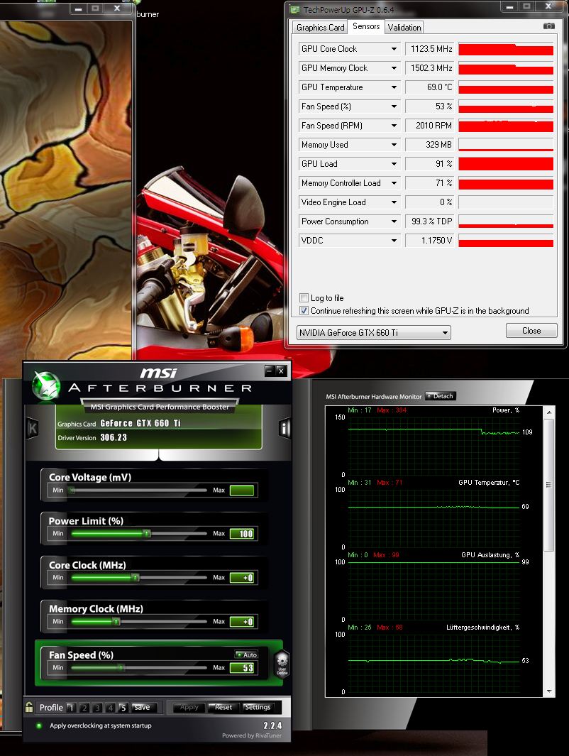

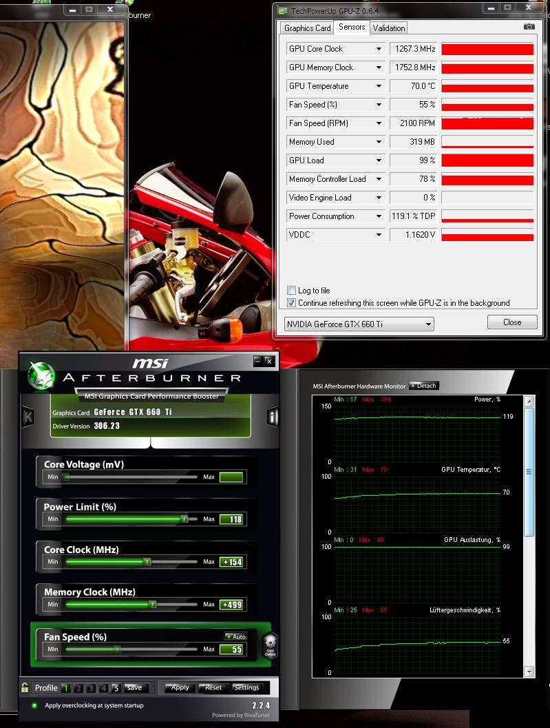

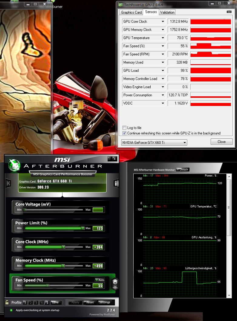

Es war einfach etwas rumspielen mit den Afterburner-Reglern.
Das ASUS-Tool habe ich nicht getestet, da ich mir nicht sicher war, ob damit auch eine Custom Lüfterkurve möglich ist.
Core und Boost konnte ich nicht separat ermitteln, ich habe nur die Werte von GPU-Z.
Mit steigender Temperatur wird dann der Boost etwas zurück gestuft, bei ca. 70Grad sind es vielleicht 20MHz weniger als bei kühleren Temperaturen. (Edit: Unter 68° 1328MHz, über 70° 1306MHz)
Meine Lüfterkurve, Stock Clock, OC von gestern und höherer OC von heute sind als Screenshot im Anhang. (GPU-Z und Afterburner)
Scheinbar ist durchs Bios-Update auch schon der Standardwert für die GPU erhöht worden, ob es vom höheren Core-Takt oder Boost kommt kann ich nicht sagen.
PS: Beim OC bin ich so bei 69-71 Grad mit entsprechend 50-58% Drehzahl. Zwar hörbar, aber nicht störend. Mit Ton bzw. Headset hört man es dann auch nicht mehr. Ich habe lieber etwas kühlere Hardware als eine geringere Geräuschkulisse beim Spielen. Mit der Asus-Kurve lag ich so bei 75Grad und es war eben etwas leiser.

Nachtrag: Mit der Asus Lüfterkurve sind es 74-75° bei 50-52% Drehzahl.
