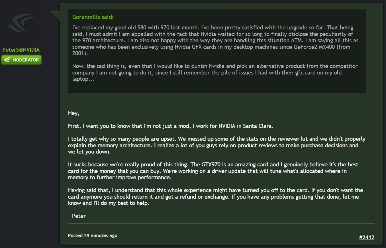

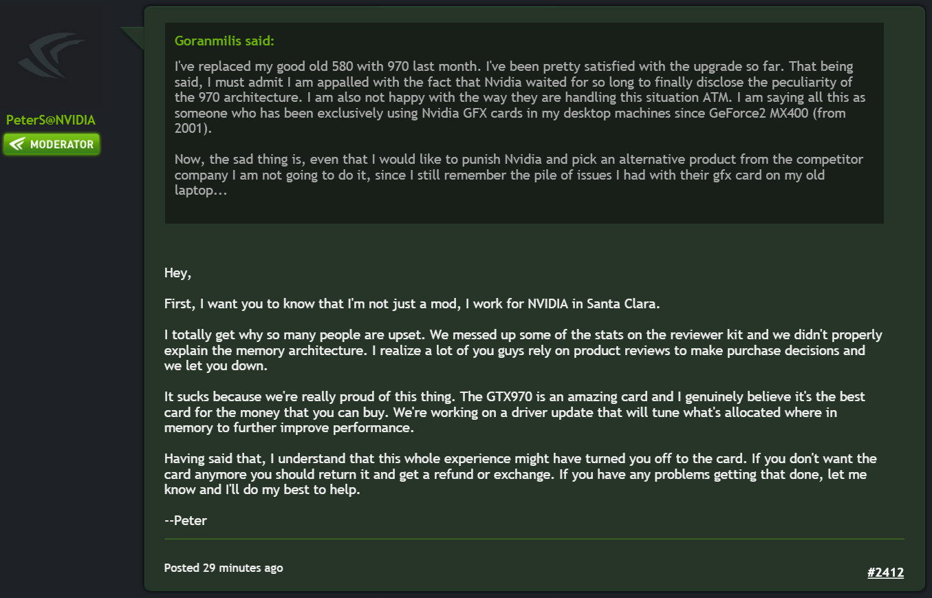

Schön zu sehen, dass sich Nvidia Mitarbeiter aus Santa Clara persönlich engagieren, wenn man nebenbei AMD basht obwohl man seit Jahrzehnten keine GPU von denen verbaut hatte. Dies scheint der richtige Weg zu sein...
Ob er das mit Erlaubnis von oben oder einfach so gesagt hat? Nicht dass er in den nächsten Tagen die Marmorböden der grünen Hallen fegt. :D
bestimmt sogar seid wann sprechen firmen dieser größe auf die art zum kunden ohne luftbaloons und großen PR meeting?
