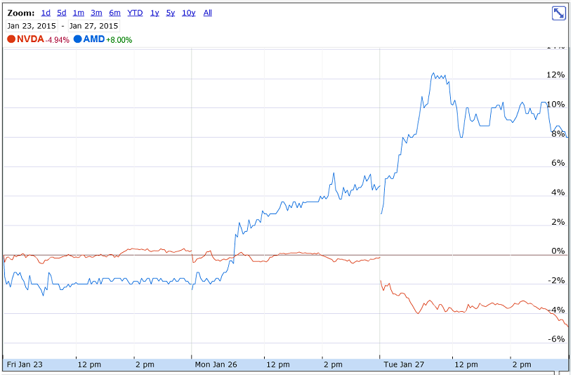

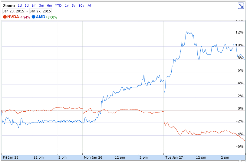

Mit -2% eröffnet? Krass. Ich hätte gedacht, dass das 970-Thema nur 2, 3 Nerds aus den Foren interessiert (also uns)Pilstrinker schrieb:
