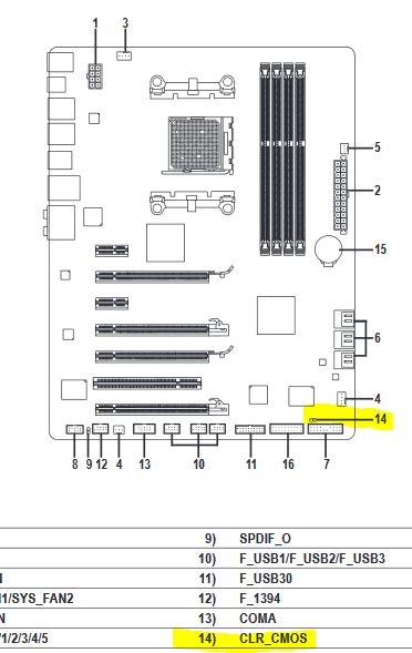

Mach mal einen BIOS Reset mit der GTX 970.
BIOS Reset bzw. ein Update gemacht?
EDIT: alte Menschen sind zu langsam ^^
wie soll ich ein BIOS Reset mit der GTX 970 machen wenn er nicht hochfährt
mfg
Lies mal wie man ihn macht....meist Jumper kurzschließen oder es ist ein Luxusboard mit nem Knopf dafür. Hochfahren muss man da nicht.
Extra Stromversorgung an der Grafikkarte dran ?
Was für ein Netzteil genau ?
Nicht im Wndwos sondern im BIOS deines Mainboard.
Vorher mit alte Karte dir das BIOS von MB Hersteller holen und auf ein USB Stick packen.
Sorry was ich vergessen habe zu erwähnen ist das vorher auf diesem Bord eine AMD Radeon R9 290 lief ... leider ist diese defekt
784940
784941
Und was ist jetzt mit dem BIOS Reset/Update?
dieses würde ich als letztes tun, wenn nichts mehr anderes übrig bleibt ...
ich selber tippe auf mein Netzteil ... dieses werde ich aber erst am WE tauschen können
Mfg
Der Reset dauert nicht mal so lange wie das Erstellen deines letzen Posts. Du wolltest Rat, wir gaben dir einen. Er ist auch nicht untypisch, eine Garantie gibt es natürlich nicht. Mein Rechner läuft, deiner nicht. Du kannst möglicherweise etwas ändern... Infos hast du ja jetzt.
