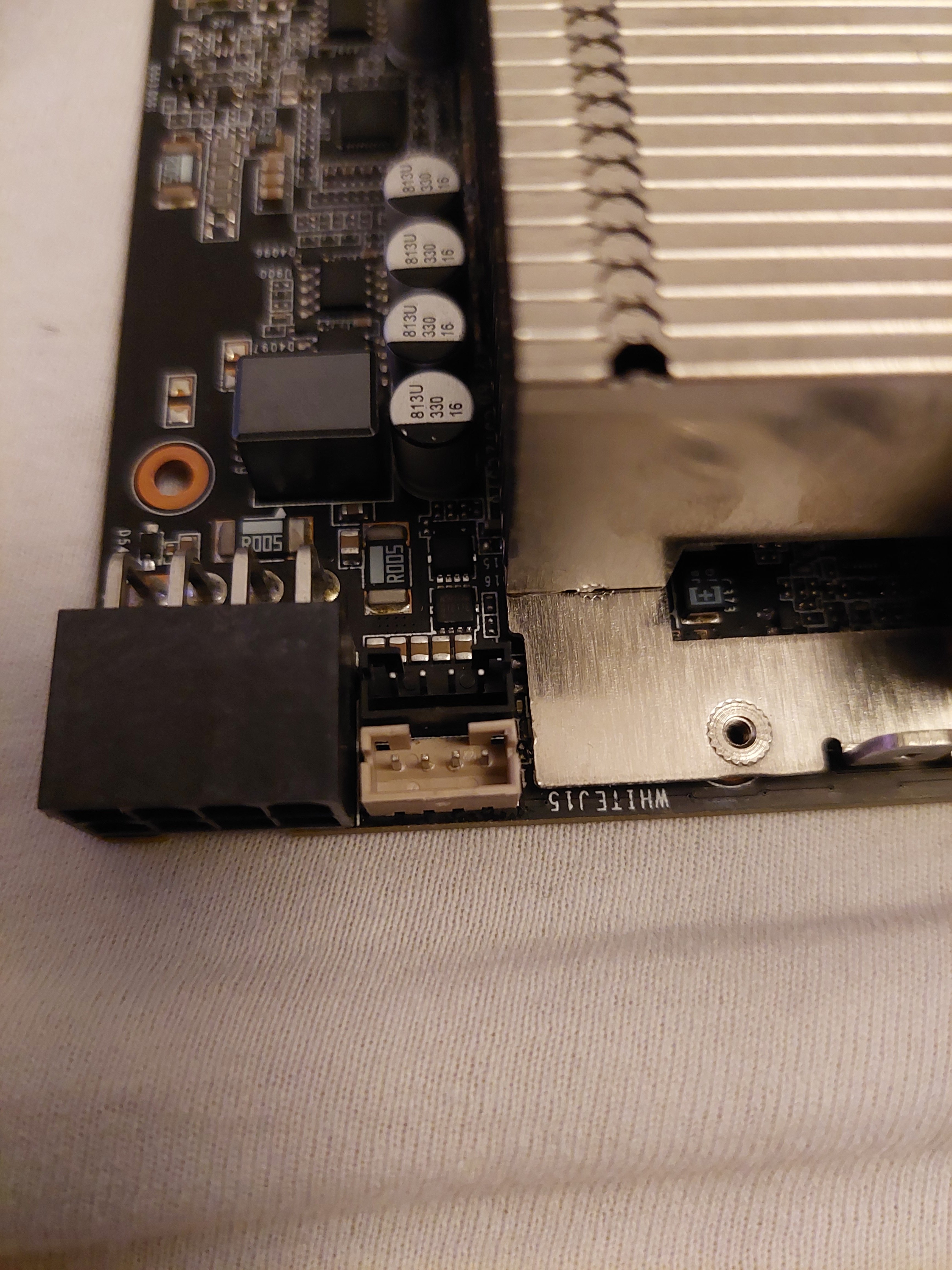

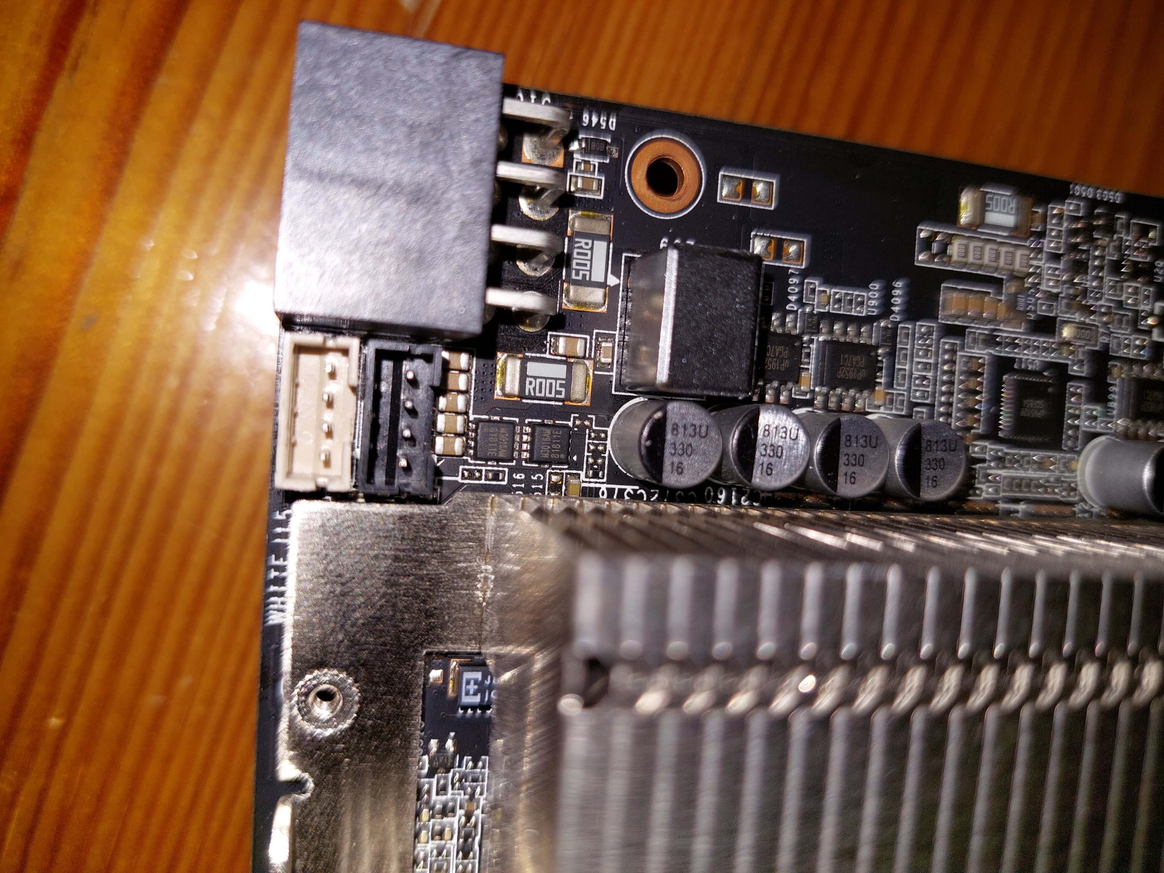

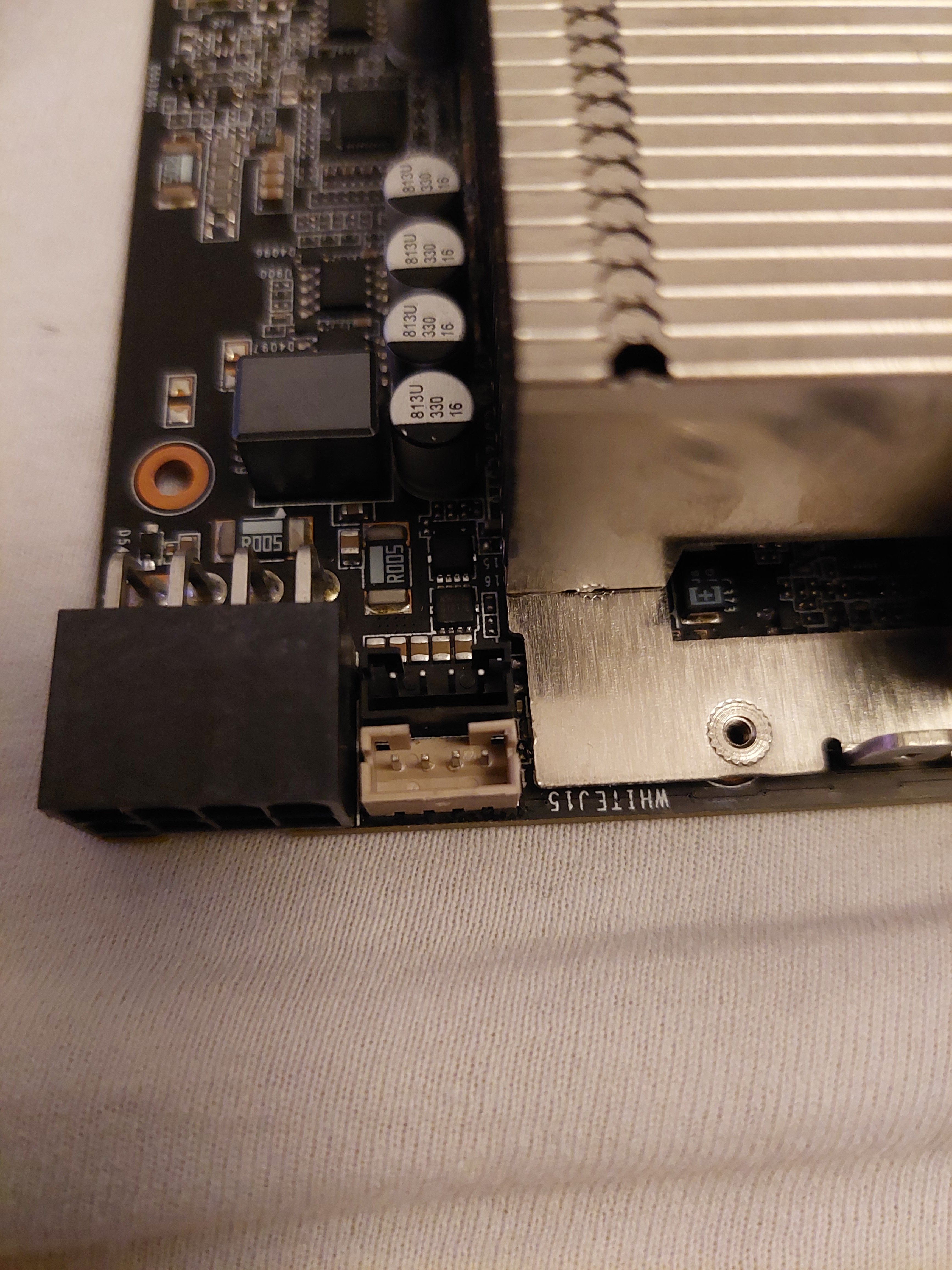

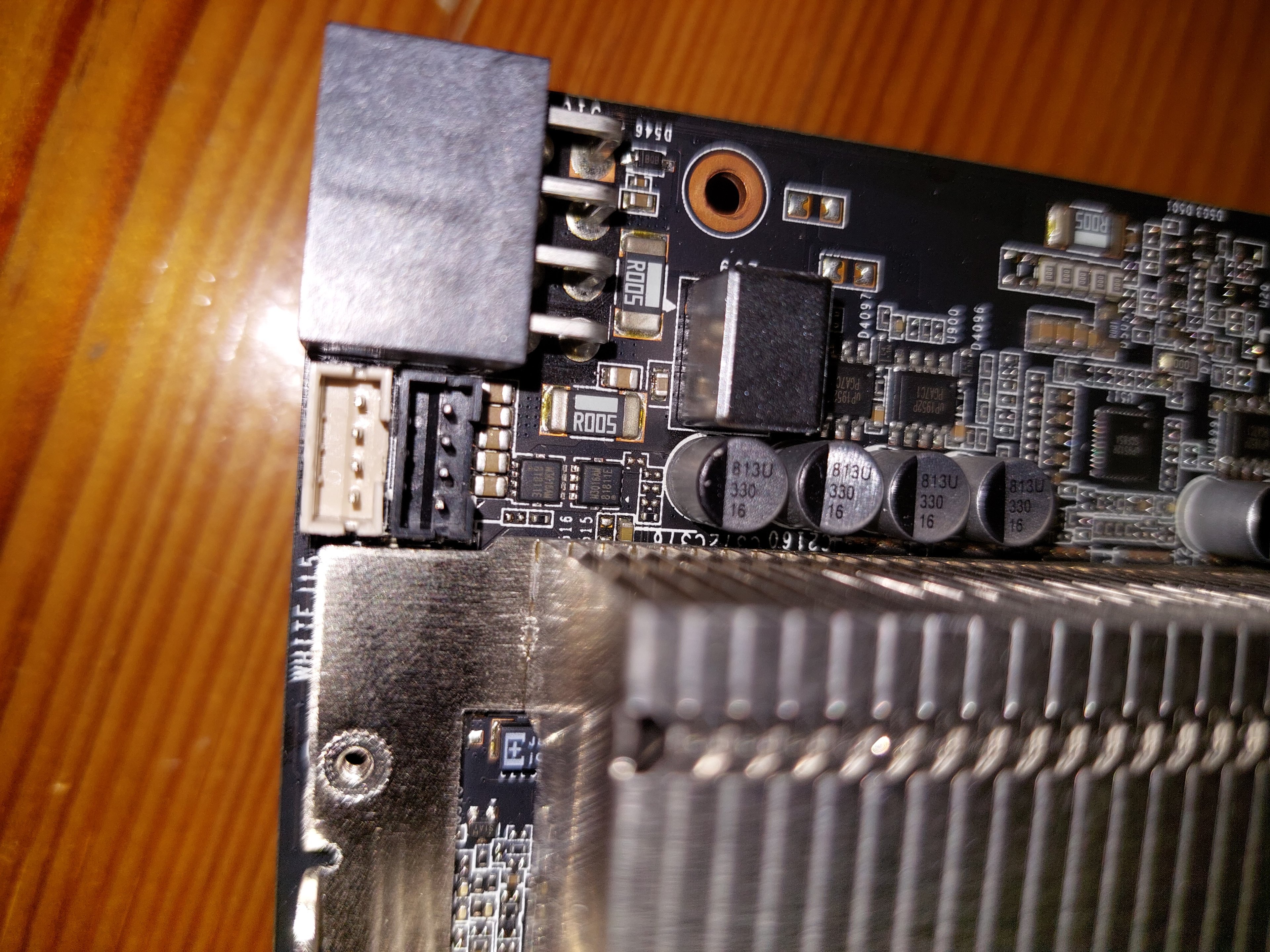

Würde die Grafikkarte so betreiben wie hier auf den Foto hinzugefügt .
Jetzt meine Frage dazu : würde gerne den einen Lüfter tauschen , gegen 3x80mm Lüfter zbsp. Kann aber auch 2x120mm sein , da muss ich erst noch schauen .
Anschluss wieder über 4pin pwm , über Grafikkarte.
Könnt ihr mir Lüfter empfehlen, die da passen.
Dann musst du aber auch den Kühler tauschen.
Deine Finnen sind oben geschlossen.
Normale Lüfter kannst du nicht auf den Kühlen packen. Das funktioniert nicht.
Was bedeutet denn "wird sehr heiß" in Zahlen ausgedrückt?
Da ich ein kleines Gehäuse mit nur einen Lüfter vorne habe, und einen hinten habe wird das Gehäuse nicht gut belüftet . Es geht mir mehr darum , die Grafikkarte so zu betreiben ( ghetto mod ) . Finde auch das ein Lüfter zu wenig ist . Und wenn der Lüfter mal auf Vollgas dreht sehr laut ist .
Das Gehäuse wäre ein acer orion po3 600 .
Dani0207 schrieb:
Ja, funktioniert aber mit deinem Kühler nicht. Du siehst doch selber, das die Finnen oberhalb geschlossen sind, damit ein Luftkanal entsteht, für den Radial Lüfter.
Ich würde eher undervolten, ggf das Power-Limit reduzieren und die Lüfterkurve anpassen. Knapp 100 € für Kühler und Lüfter wäre mir das nicht wert.
Und gerade bei einem schlecht belüfteten Gehäuse sind die Direct-Heat-Exhaust-Karten ohnehin von Vorteil, weil die die Wärme aus dem Gehäuse befördern und so die CPU nicht zusätzlich aufgeheizt wird.

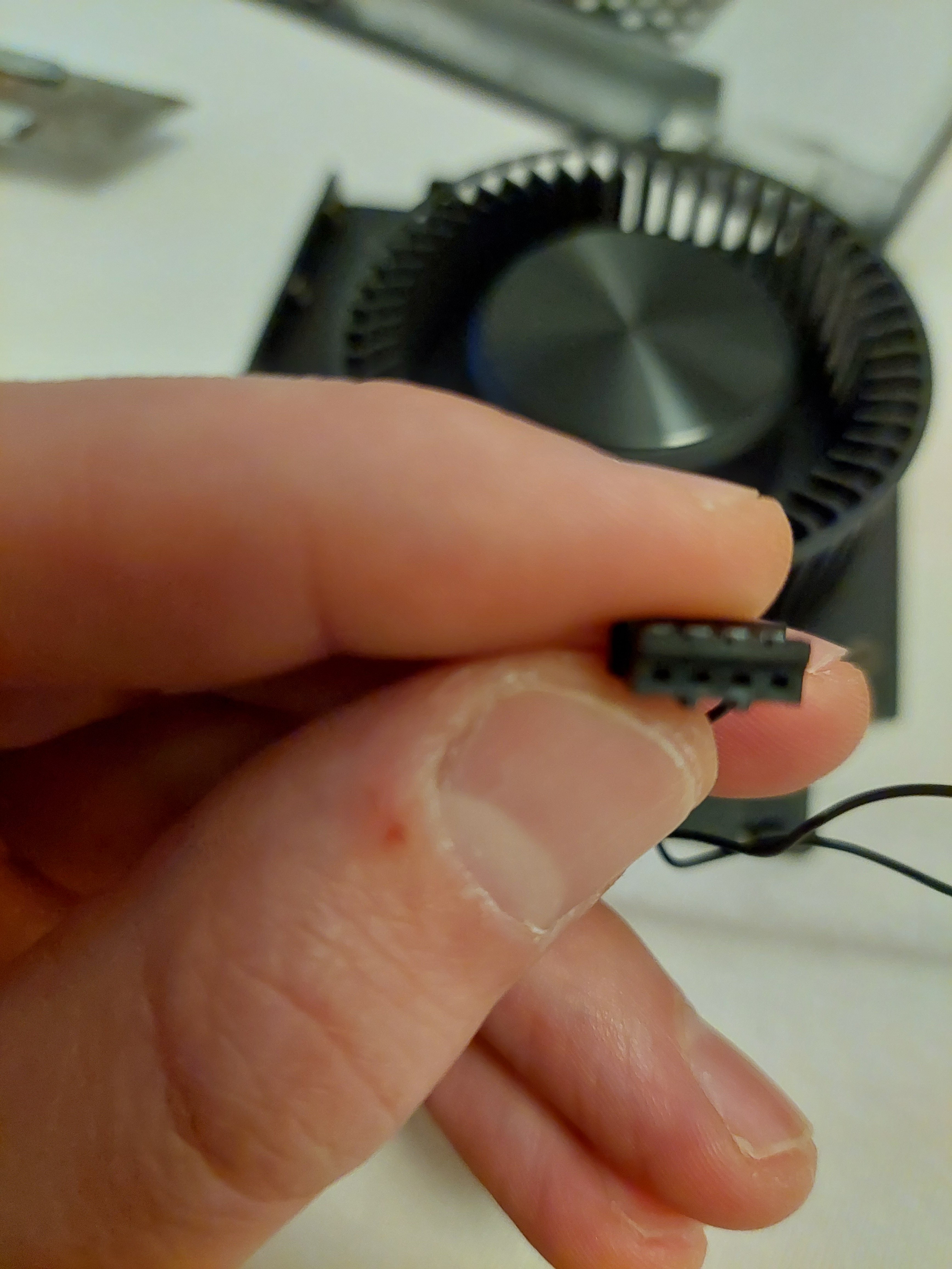

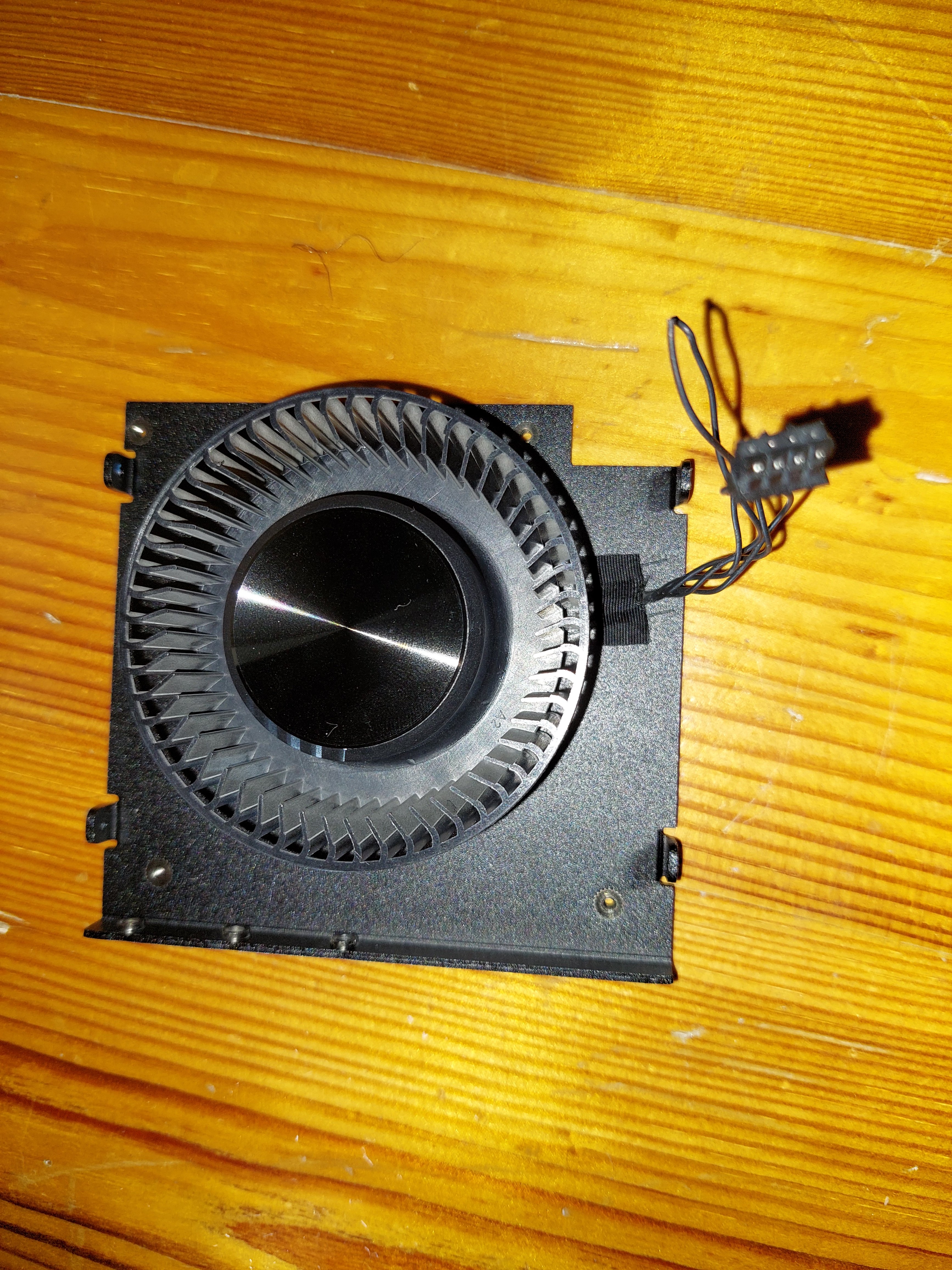

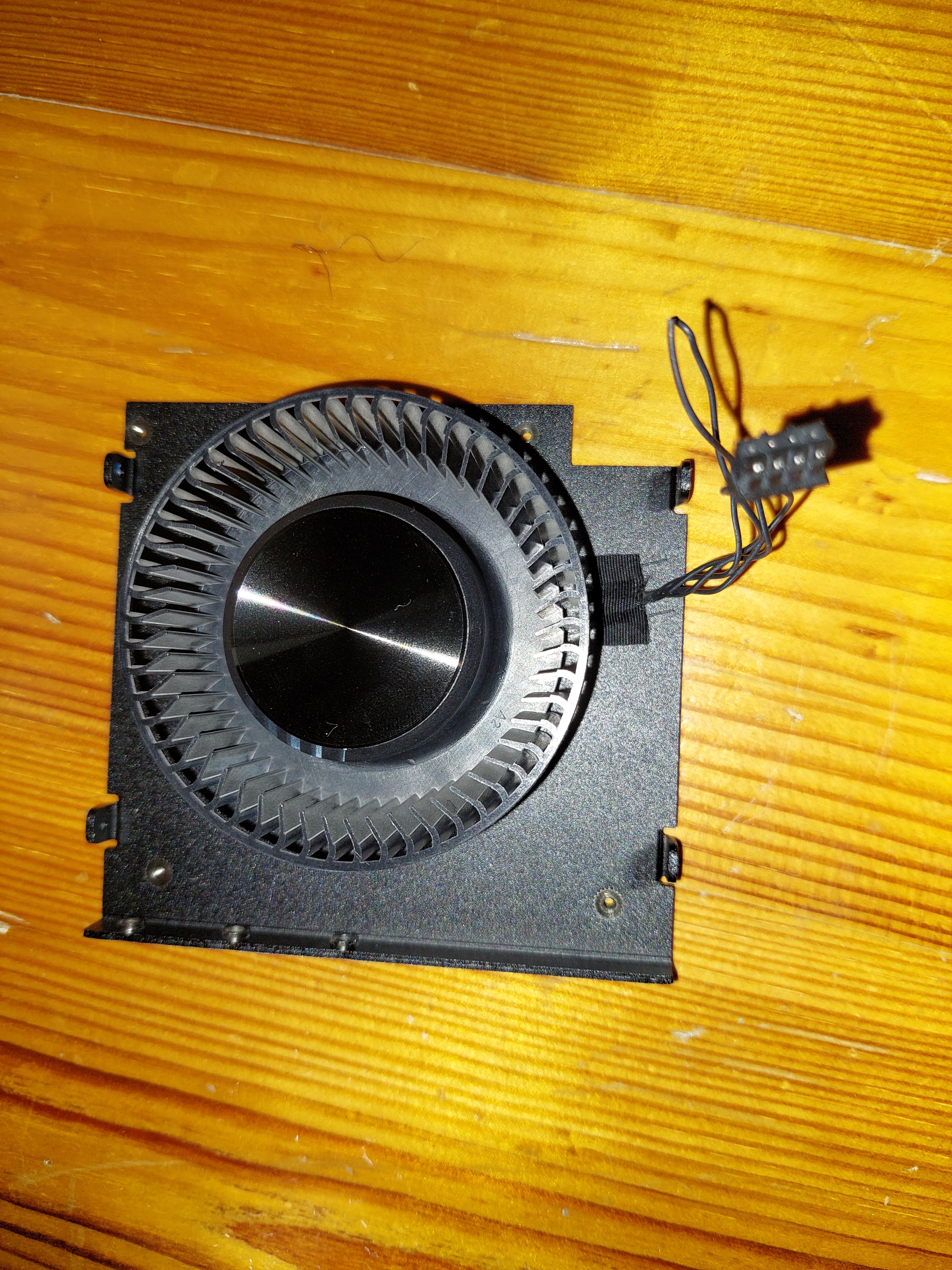

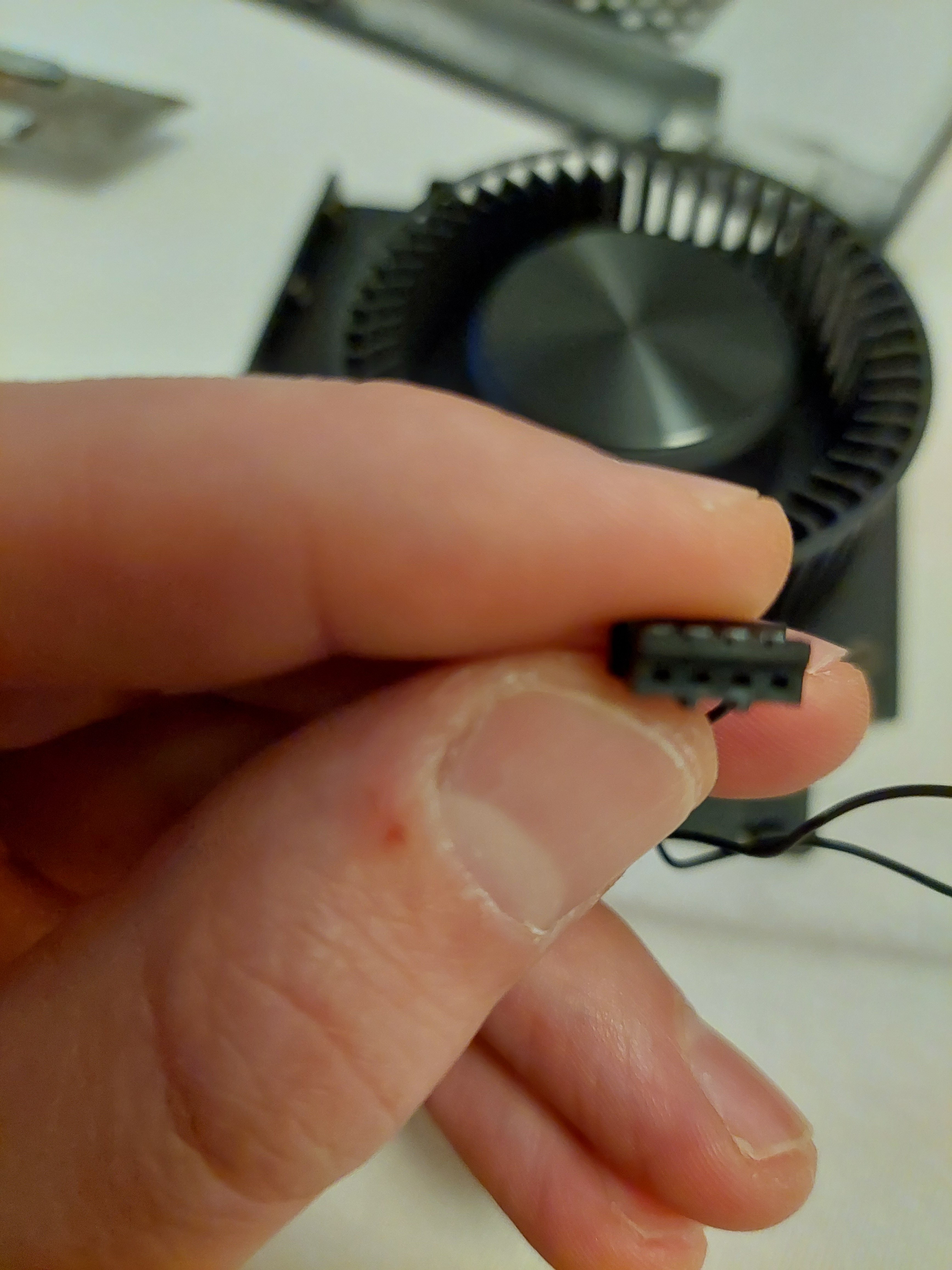

Hier mal das Foto des Originalen Lüfters.
Es ist ein 4pin Anschluss.
Und nun?
Du kannst ihn nur durch einen baugleichen ersetzen!

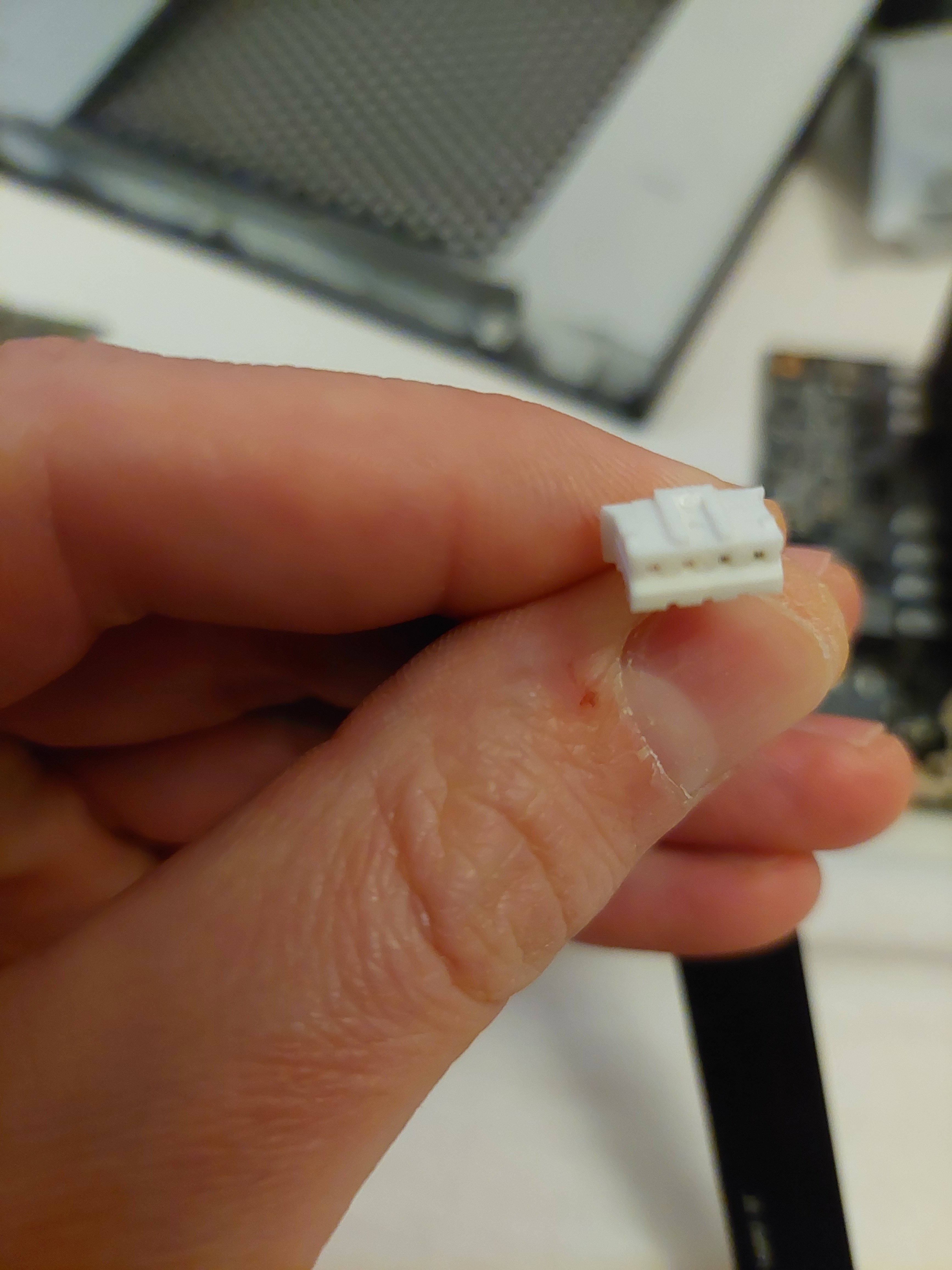

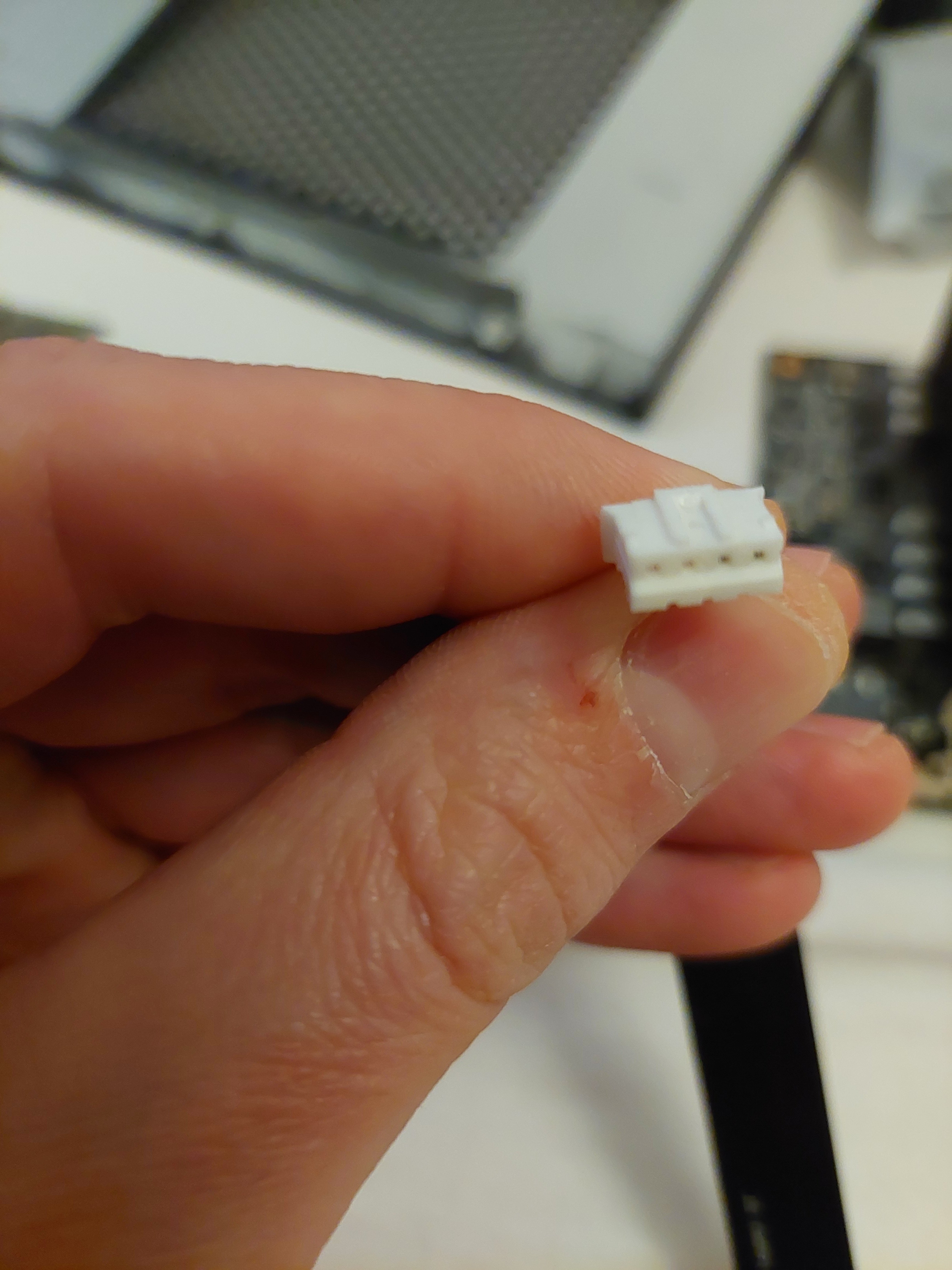

Es muss nicht der selbe Lüfter sein , sondern wenn ich nach Lüftern schaue , passen die nicht ,also der Anschluss passt nicht ( Kabel )
Hätte es probiert mit einen Lüfter von bequiet, der hat 4pin pwm . Der passt aber nicht.
Doch, es muss ein radial Lüfter sein, der hinein pssst, verbaut werden kann.
Wie stellst du dir das vor?
Reaktionen: Peaceman68
Der Lüfter sollte schon exakt in die vorgebene Öffnung/ Installation reinpassen. Die Karte hat einen vorgegeben Luftstrom aufgrund Ihrer Bauweise. Wenn du da irgendeinen anderen falsch installierst, kann das im Schlimmstenfall das Ende deiner Karte bedeuten.
Wenn der Originallüfter ohne Kühlkörper Tausch erfolgen soll, dann nur den passenden Lüfter Nachkaufen.
Sofern du auch die kompletten Kühler entfernst und einen anderen passenden installierst, kannst du dementsprechend auch dann andere Lüfter (Nocuta, bequiet...) installieren. Was dann der "Ghetto Mod" wäre.
