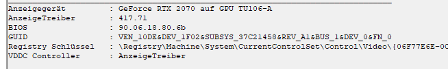

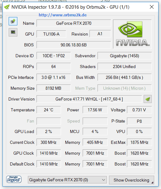

Hallo Forum,

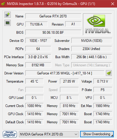

ich habe mit dem nvidiaInspector folgene GPU-Bezeichnung TU106-A Revision A1 ausgelesen. Bedeutet diese Angabe das es sich um einen A Chip handelt. Kann evtl. jemand seine genaue 2070er Bezeichnung/Model hier mal reinstellen.
Es gibt TU106 400A und TU100 400 C
hips
Jede Werksübertaktete Turing hat einen A-Chip

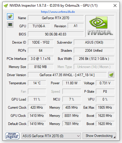

Hier nen Screen von meiner Asus RTX 2070 Turbo
und hier nochmal mal mit Nvidia-Inspector auch nen A
Es gibt zurzeit mehr gute Chips als Schlechte, daher findet man A-Chips auch ab und zu auf non OC Karten.

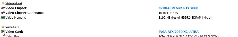

Mit hwinfo64 sieht man direkt ob es ein A-Chip ist oder nicht, man muss daher nicht irgendwelche ID's Googlen.

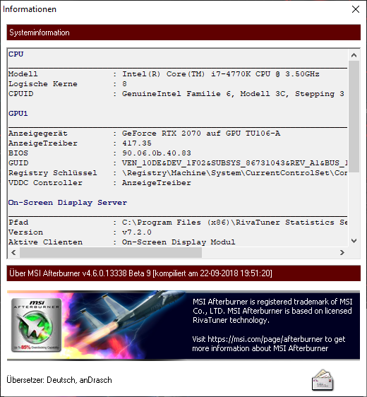

Ja, genau wie meine Palit RTX 2070 Super Jetstream - macht OC Scanner und hat auch das A drin:
Die Super Jetstream ist auch übertaktet, da ist eh ein Garantierter A-Chip drauf.

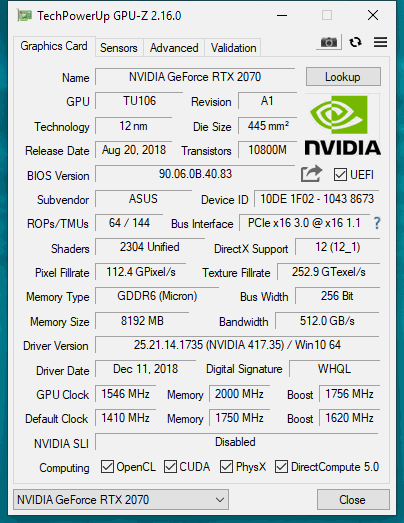

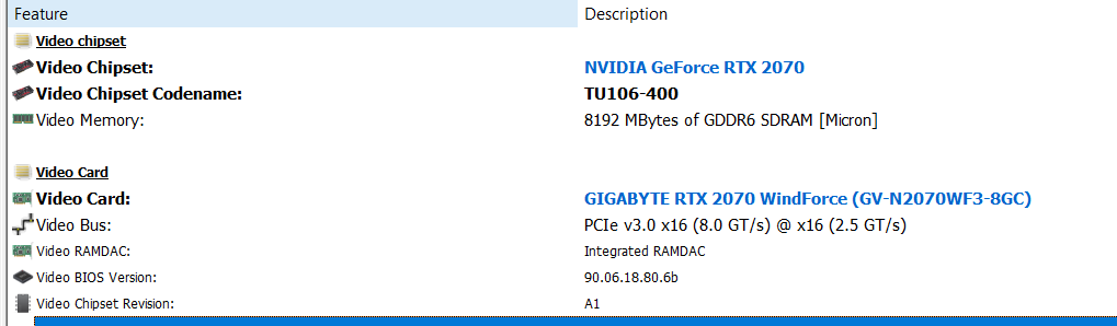

HWinfo zeigt mir auch nix von ner A-Version.
Aber.....
Hast du deine noch Overclocked oder is die Stock?

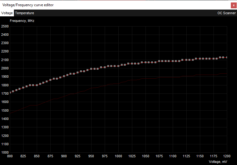

Hier meine Kurve vom OC-Scanner
Welche Hwinfo version wird denn verwendet?
ab v6.01.xxx sollte hwinfo dies unterstützen
tombua schrieb:
DEV_1F02 ist bei der 2070 kein A-Chip
TU106-A bedeutet lediglich die Chip/Ref Version ähnlich wie es Nvidia Inspektor anzeigt.
