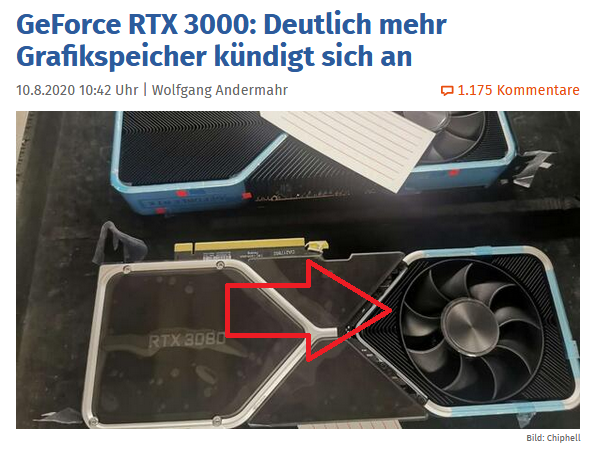

So und jetzt schau dir mal das Bild vom CB Titel an. Der Lüfter hinten transportiert nicht raus sondern saugt doch an? Das ist doch eindeutig so? Und das hat man dann halb oder ganz unterm CPU Kühler.
Wo siehst du die Drehrichtung? Das wurde bisher vielleicht angenommen, mit der veröffentlichten Animation hat sich die Annahme als falsch herausgestellt.
Wenn du auf den Lüfter siehst und dir die Lammellen von Lüfter ansiehst, und der Lüfter im Uhrzeigersinn dreht dürfte es klar sein. Dein Bild zeigt es anders ja. Beides aber würde ich nicht haben wollen. Absolut nicht.

Ich kann dir nur noch einmal sagen schau dir die Lamellen an auf dem Bild die verraten dir die Drehrichtung. Zumindest auf dem Bild von CB ist es so wie ich es sage. Und da kannst du 50.000 andere Beispiele bringen es ändert nichts daran.
Und jetzt schaust du dir mal dein Beispiel an was für Lüfter das sind und wie die Lamellen angeordnet sind. Vor allem wie sie aussehen. Das hat ehrlich gesagt null damit zu tun was ich hier versuche zu sagen. Aber es ist eh egal man wird sehen was kommt.
Bei dem Bild sieht man deutlich, dass die Lüfterblätter oben deutlich steiler angewinkelt sind als unten, weswegen der Lüfter besser funktioniert wenn er die Luft durch die Karte zieht als schiebt.
Man hat nur die Schaufeln so gestaltet, dass im stehenden Zustand der Lüfter in etwa gleich aussieht wie der auf der anderen Seite, obwohl dieser genau umgekehrt operiert

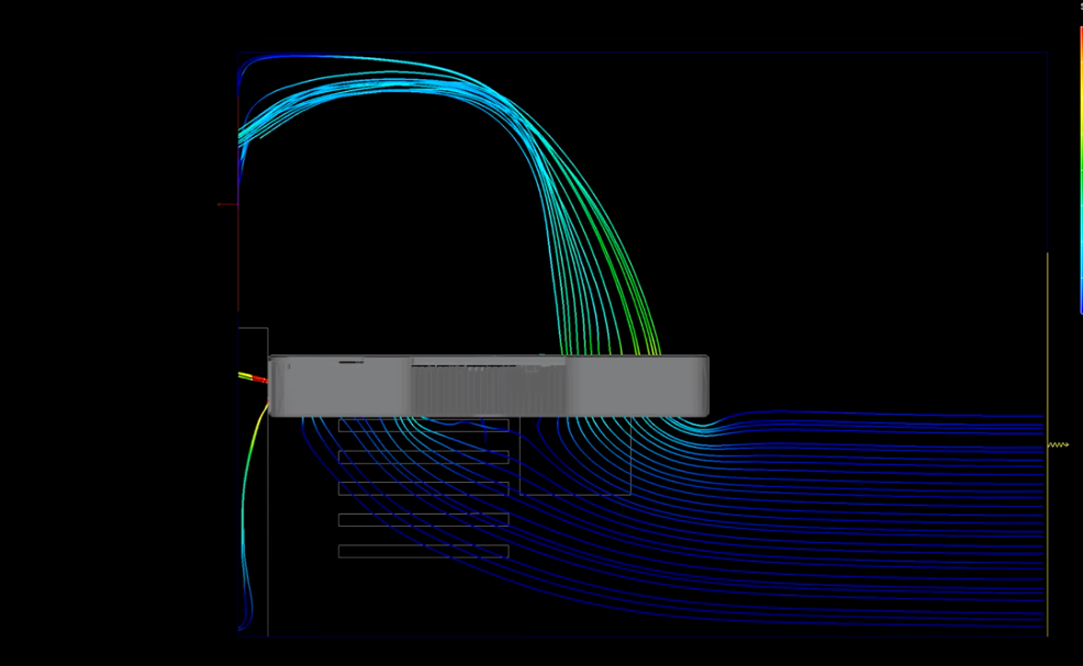

Wie oft hast du erlebt das die Luft einen Lüfter gerade und nicht fächerförmich verläßt und wohin sollen all die Linien des vorderen Lüfters verschwunden sein? Schaut man sich nochmal das Bild mit der Explosionszeichnung an dann sieht amn recht schnell wo der Luftstrom des vorderen Lüfters lang geht. Ein Teil wandert ohne allso viel Kühlfläche Richtung Slotblecht und auf der anderen Seite wird der Luftstrom zu den seitlichen Kühlrippen geleitet und landet dann wo? Die eng stehenden Kühlrippen werden dann noch viel Spaß beim Entstauben bereiten....

Dafür dass die Luft des oberen Lüfters nach unten geblasen werden sprechen vor allem 2 Sachen.
Wie oft hast du erlebt das die Luft von der Unterseite eines Lüfters angesaugt wird?
Des weiteren spricht die Krümmung der Rotorblätter eher dafür das sie Richtung Kühler geblasen wird und damit unter der Karte wieder raus kommt.
Hinzu kommt natürlich das es wohl die ineffektivste Variante wäre die Luft vom Lüfter durch die ganzen eng stehenden Kühlrippen zu saugen. Für einen vernünftigen Durchsatz bräuchte es dann ordentlich Drehzahl die dann bei einem geringen Abstand zu den Lamellen auch gern noch für zusätzliche Verwirbelungen sorgt und das bedeutet Lärm.

Gegenfrage, wie relevant sind 1-2° Unterschied, vor allem wenn man durch den rückseitig platzierten Lüfter vermutlich viel Kühlerfläche dazu gewinnt?
Jetzt können wir gerne stundenlang darüber diskutieren, ich denke aber die NVidia ingenieure werden viel mehr Wissen auf dem Gebiet haben als du, ich und so ziemlich jeder in diesem Forum, weshalb ich mir weitere Diskussion schlichtweg spare, in ein paar Tagen sehen wir Fakten.
Ich für meinen Teil vertraue jedenfalls einem Teaser, der diverse Designentscheidungen zu den bald kommenden GPUs erklärt mehr, als irgendwelchen Leaks und den daraus gezogenen Rückschlüssen, erst recht wenn sie offensichtlich unlogisch erscheinen.
