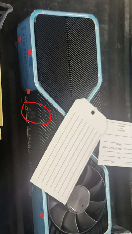

Wie meine kunstlerische Darbietung bereits gezeigt hat kann man glaube ich auf folgendem Bild es tatsächlich so erkennen. Ist aber sehr verschwommen, kann also auch was anderes sein.

Wenn ich "kurze Platine" lese werde ich als ITX WaKü liebhaber ganz anders :mussweg:
Vielleicht ne blöde Frage. Wie verlötet man denn so einen Stecker?
Normalerweise ist so ein Stecker doch zb 2 Reihen hoch um dahinter in 2 Reihen through holes zu passen.
Hängt da jetzt ein wirr-warr an Beinchen hinten dran? Irgendwo müssen die 12 Pins ja hin.
@BornBad da über den Stecker nur Neutral, +12V und vielleicht eine Sense Verbindung übertragen werden, reichen zwei große Füße und ein kleiner aus, die kann man auch so halb auf den Skizzen erkennen

Sydenth schrieb:
Ihr vergesst den Kühler. Gut möglich, dass der so designt ist, dass er den Stecker umbaut und so den Großteil des Einsteckdrucks abfängt ;)
Jupp, sehe ich ähnlich.
Es kann gut sein, dass der Anschluss durch den Kühler und dessen Gehäuse entsprechend gestützt wird.
Trotzdem bleibt, wenn der Kühler getauscht werden sollte, noch immer die Frage der Stabilität im Raum.
also kann mir das mal einer erklären?
kleinere Stecker mit ggf. gleicher PIN Anzahl (wenn die Sense Pins vom PCIe Standard wegfallen) mit kleinerer Kontaktfläche und dennoch größerer mögliche Leistungenübertragung?
Irgendwie rieche ich das schon die verkohlten Anschlüsse bei Dauerlast.
und das das stehend ist ist ja nun ganz dämlich in Sinne der Haltbarkeit

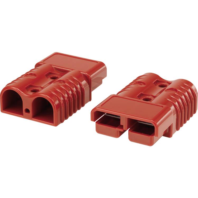

Warum verwendet man wenn man es schon neu mach nicht gleich einen richtig dicken Stecker? Zb. Sowas, die können 170A ab.
Es ist ja bei den 8pin untereinander eh alles verbunden, oder?
Reaktionen: HighTech-Freak
