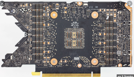

Pizza! schrieb:Eine 3080 mit mehr Speicher braucht keine neuen größeren Speicherbausteine. Der Platz ist bereits ungenutzt vorhanden, man müsste nur wie bei der 3090 mehr drauf kleben, löten, nageln.
Nein! Die 3090 benutzt eine andere (teurere) Platine und damit einhergehend auch einen anderen Kühler.
Auf dem PCB der 3080 ist kein Platz dafür.
Eine 3080 mit mehr Speicher kann es also erst irgendwann im kommendem Jahr geben oder man baut eine 3080 Ti auf dem PCB der 3090, was extrem unwahrscheinlich ist.
