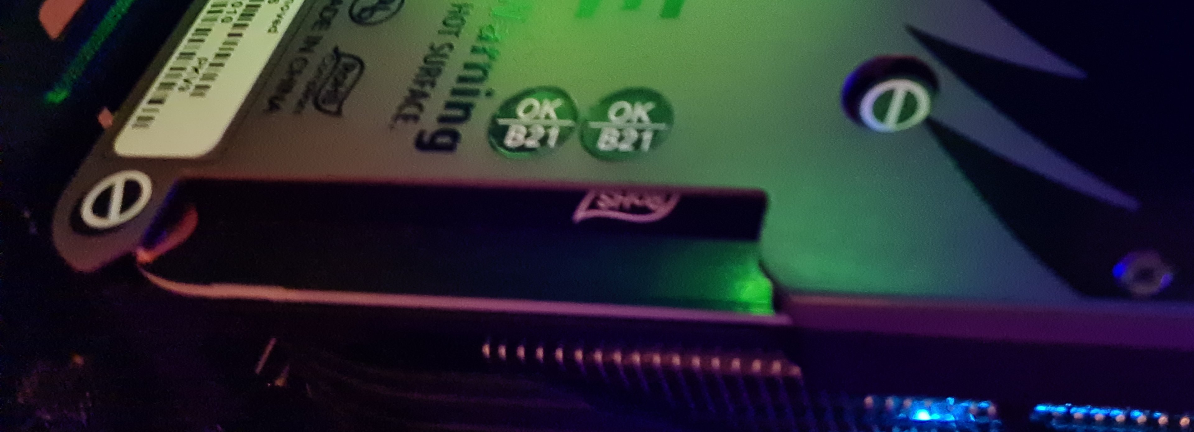

Denke die Phoenix Golden Sample, die ich hab, ist auch die OC Version?
Mir ist auch aufgefallen, dass bei meiner der Aufkleber an der Schraube schwarz ist, und auch auf der Schraube ganz links unten auch ein Aufkleber ist, und auch so 2 andere kleine Aufkleber drauf sind.
