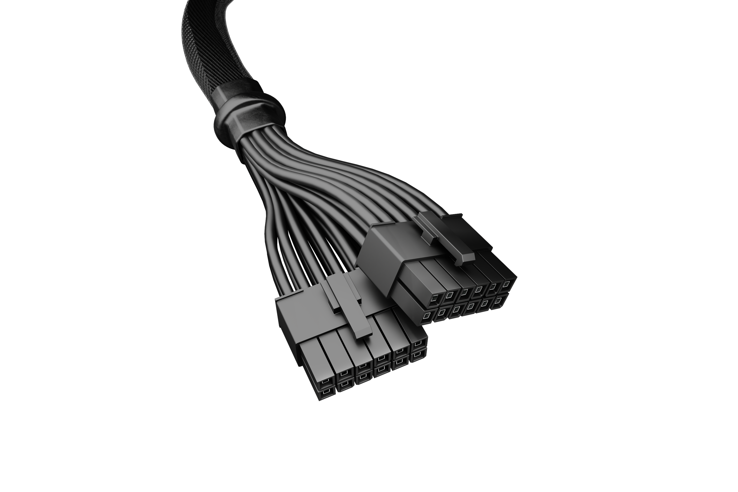

Jo genau, den beiliegenden Adapter benutze ich (ohne y-kabel) bis der neue von BQ geliefert ist, der dann ja nur noch 2 Stecker hat die ins Netzteil kommen. An welche Rails würdest du die dann stecken?
H4mmerwerfer schrieb:
bis der neue von BQ
Wie sieht der denn aus, wie ist der aufgebaut? Poste mal einen Link dafür! Handelt es sich bei den beiden Steckern dann um 12 polige Ausführungen?
Dein jetziger Adapter, der bei der Karte dabei ist hat doch vier PCIe- Buchsen, die über vier Kabel in diesen 12 + 4 Stecker münden?
Erste Frage: https://www.bequiet.com/de/accessories/3959
Zweite Frage: Ja. Im Prinzip der gleiche, nur dass da eben 2 Stecker ins Netzteil gehen statt 4.

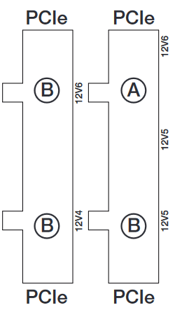

Da die beiden Stromrails 12V5 und 12V6 mit jeweils 45 Ampere die stärksten sind, so verwendest du für die beiden 12 pol Stecker eine Buchse am Netzteil, die mit 12V5 und eine, die mit 12V6 beschriftet ist!
Also dann die beiden "B"- Buchsen unten rechts und oben links hier im Bild!

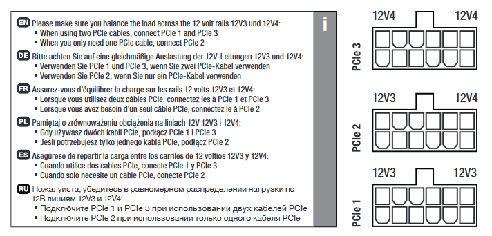

Wie du im Handbuch erkennen kannst, hat das Netzteil drei 12 polige Buchsen für die Grafikkarte, welche unterschiedlich mit den Stromrails 12V3 und 12V4 belegt sind!
https://www.bequiet.com/de/powersupply/1767
Welcher Adapter liegt denn der Karte bei oder welchen anderen willst du verwenden?
Willst du z.B. den selben Adapter verwenden, wie es auch "H4mmerwerfer" in Post #84 vor hat, dann könntest du den an PCIe 1 und PCIe 3 anschließen.

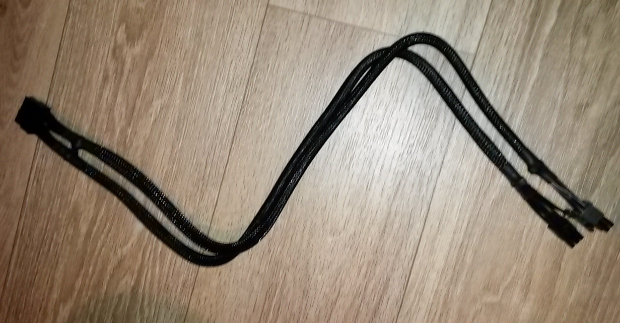

Hast du einen Adapter mit vier einzelnen PCIe- Buchsen, dann steckst du in dein Netzteil in PCIe 1 und PCIe 3 jeweils ein Doppelkabel und verbindest dann die vier PCIe Stecker der beiden Doppelkabel mit den vier Buchsen des Adapters.
Doppelkabel:
oder als Zubehör nachzubestellen: https://www.bequiet.com/de/accessories/1446

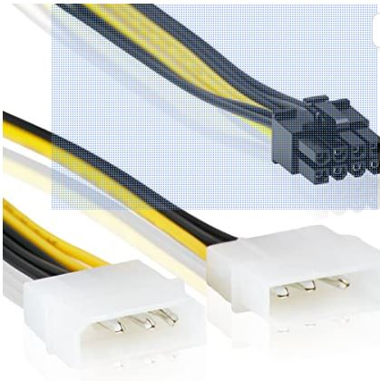

Alternativ gehen sicherlich auch 8mal Molex 🤣
