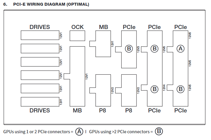

Hi,
habe auch die suprim x bekommen und habe ein DP Pro 1500w. Sehe ich das richtig, dass ich die 4 Anschlüsse jetzt an die B markierten Anschlüsse anschließe?

Wenn du die "B"- Variante wählst, dann greifst du alle vier Rails 12V3, 12V4, 12V5 und 12V6 gleichmäßig ab, wenn du von jeder der vier Buchsen nur jeweils eine Seite verwendest. Also an jede der vier Buchsen nur Einzelkabel anschließt oder eben bei Verwendung des einen oder anderen Doppelkabels nur einen Strang davon benutzt!
