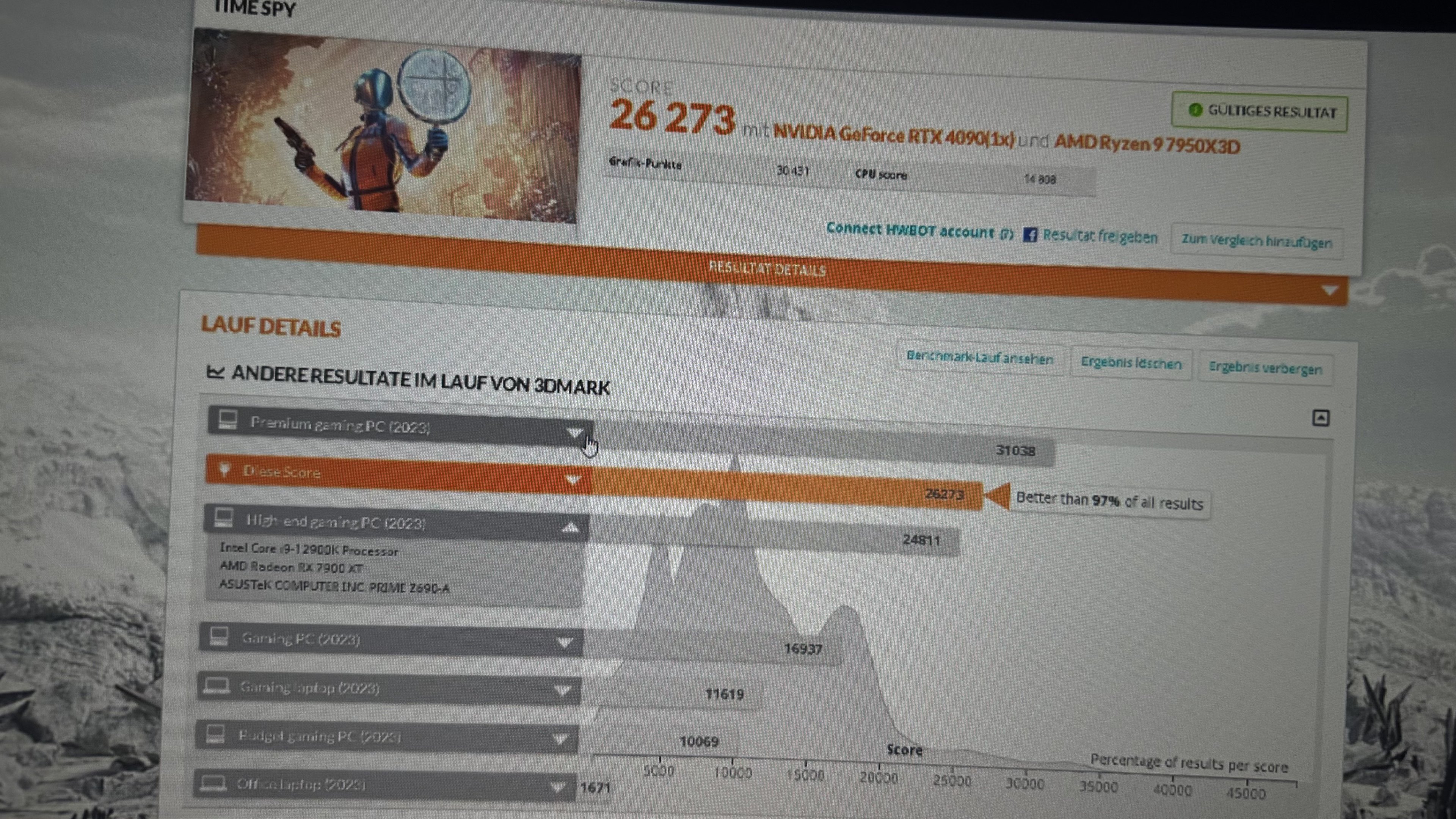

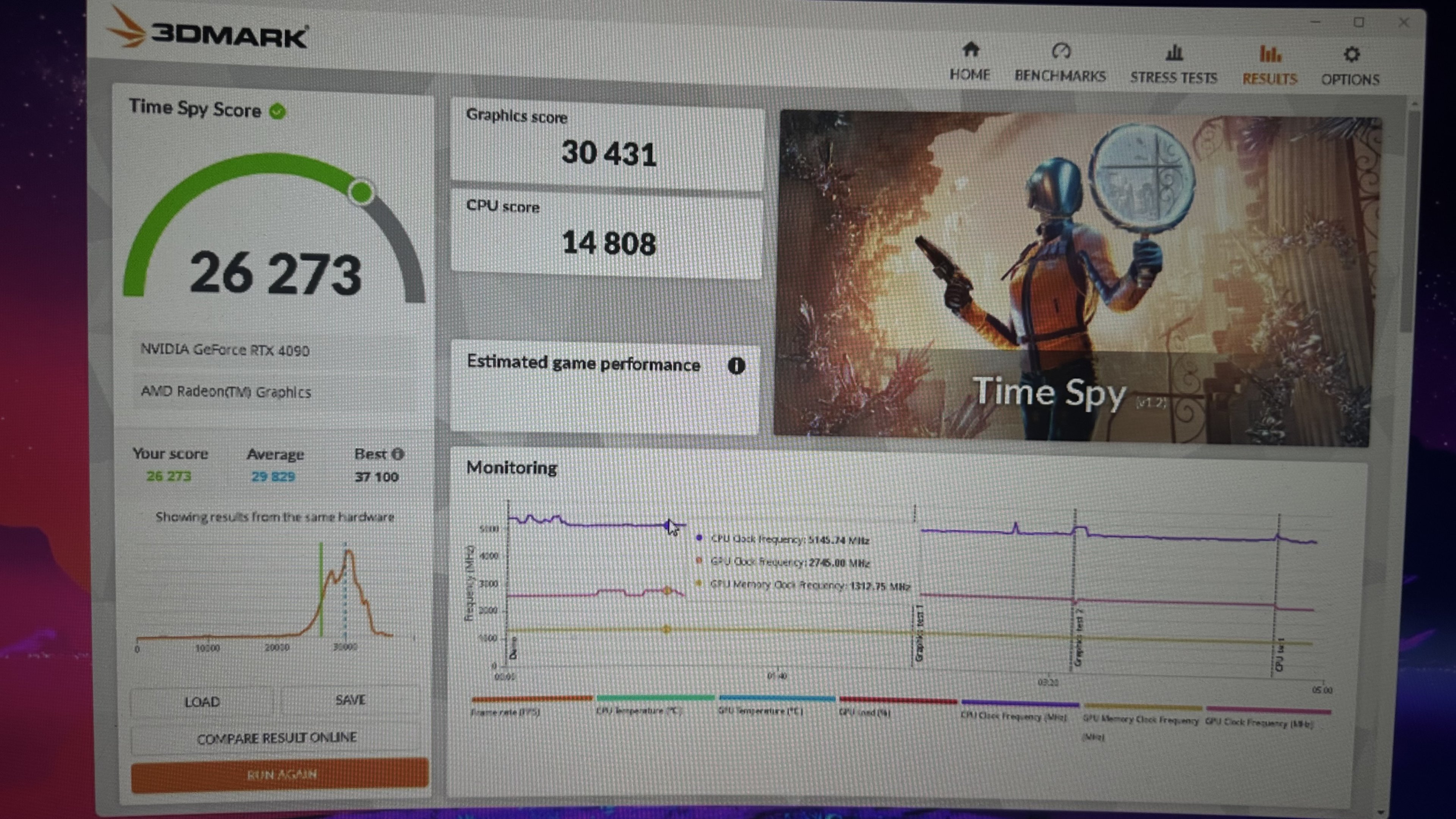

Bis auf den benchmark ist alles bereits probiert worden. Für den Benchmark hatten wir gestern nicht mehr die zeit gehabt außerdem muss ich es über Discord oder Videoanruf versuchen zu lösen, da er sich 0 damit auskennt und auch einige Stunden entfernt wohnt. Wir haben alle FPS optimierungen ausprobiert jedoch ist das nicht das Problem. Es kann ehrlich sein dass es an der CPU liegt da ich die von anfang an ausgeschlossen habe. Also kann das gut mein Fehler sein und das testen wir jetzt mal
So da bin ich wieder. Hier sind unsere Benchmark Ergebnisse. Ich kann da jetzt nicht raus erkennen woran es liegt. Aber seine Specs sind gerademal knapp über der 7900 XT

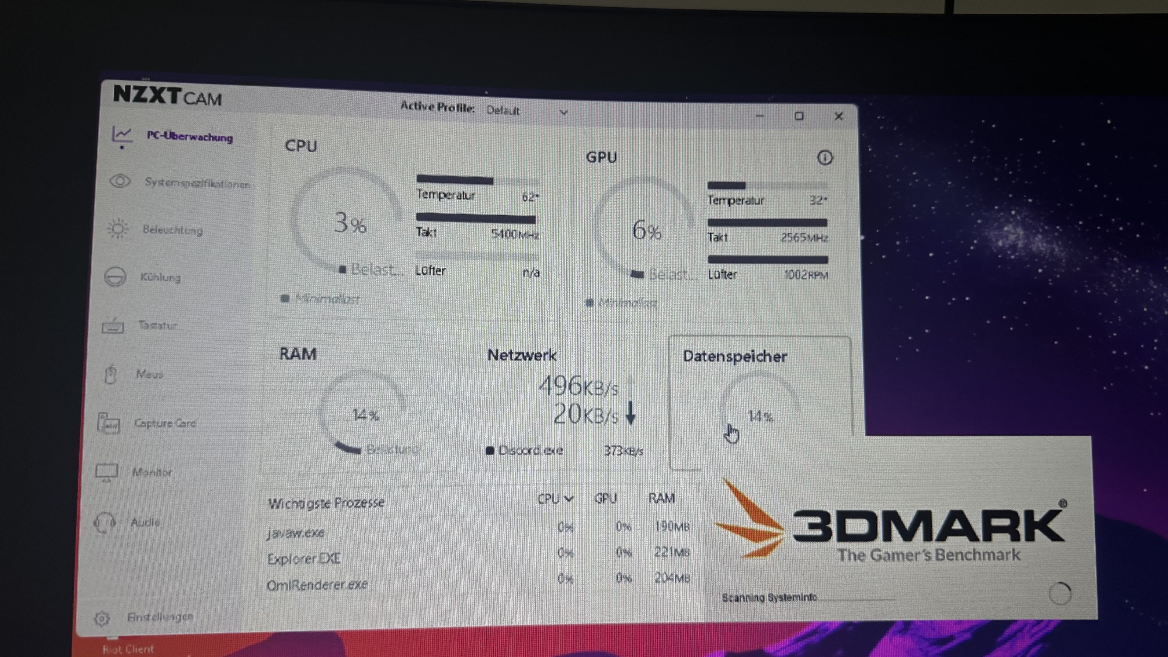

Kleines update schonmal also die Stutter und Freezes sind fast komplett weg jedoch läuft der Boost Takt dauerhaft auch im idle ist er dauerhaft auf 2565 MHz und lässt sich nicht runterschrauben.
Was wir bisher gemacht haben:
-SMT ausgeschaltet.
-XMP eingeschaltet nach Bios update...
-Alle Treiber runter und neu Installiert von den jeweiligen Herstellern (Grafikkarten Treiber, Chipset und alles was uns Armoury Cast gezeigt hat)
-Bios update
-DirectX cache gelöscht
-Power Mode auf Leistung (wobei er sich bei jedem Neustart zurück setzt)
-Alle updates auch Windows seitig.
Soweit so gut bis auf den Takt der dauerhaft auf max. läuft und ein paar kleine Freezes.

SMT ist wieder an und in den 3D einstellungen von Nvidia haben wir die Energieleistung auf Normal gestellt das hat unser letztes problem mit den MHz gelöst.
