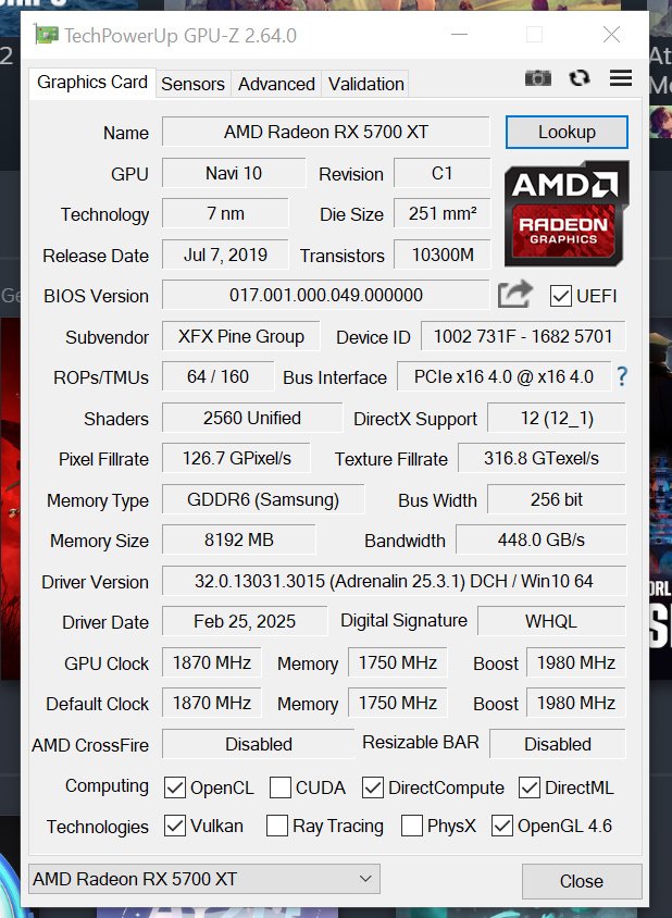

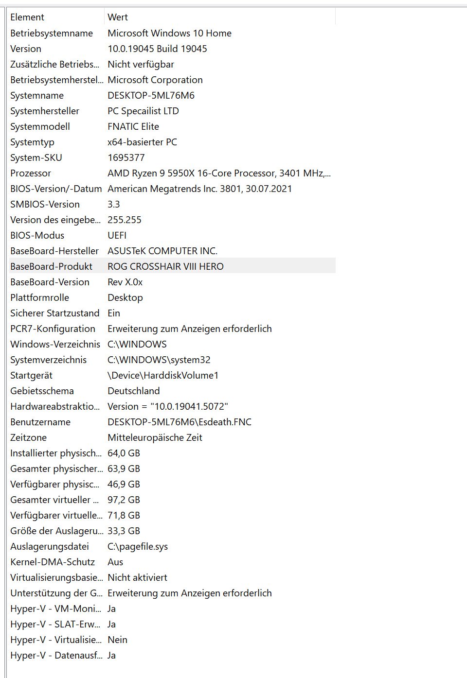

Hallo , ich würde mir gerne eine
"24GB MSI GeForce RTX 4090 GAMING X TRIO Aktiv PCIe 4.0 x16"
zulegen , doch weiß ich nicht , ob diese mit meinem PC kompatibel ist. Soviel ich nachgelesen habe ist es der Grafikkarte egal , ob man AMD oder Intel hat .
Nur würde ich gerne wissen , ob mir das noch jemand bestätigen kann . Ich habe aktuell eine
"amd radeon rx 5700 xt" verbaut.
Und schicke mal meine PC Stats mit.
Danke schonmal.
Würde sagen das die CPU dann das Bottleneck ist. Die würde ich vielleicht auch noch aufrüsten.
Ja, eine RTX 4090 ist mit deinem System soweit kompatibel.
Allerdings hast du die wichtigste Komponente deines PCs nicht genannt.
Welches Netzteil ist verbaut?

Er hat schon den zweitbesten Chip des AM4 Portfolios.
Gegen einen 5700X3D oder 5800X3D zu tauschen lohnt sich hier aus wirtschaftlichen Aspekten nicht.
Wenn du die 4090 zu nem guten Kurs schießen kannst und ein Netzteil mit mehr als 750 Watt hast, dann nimm die Karte.
Da hast du wohl recht. Habe nur gesehen das es ein Asus Crosshair VIII Hero ist. Hatte danach gegooglet und da kam ein AM5 Board raus.
