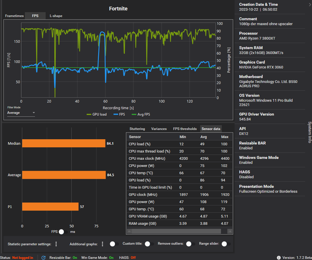

Das ist bei FHD kein Wunder Fortnite das
zur Erklärung warum
Wenn schon ein r7 3800xt der gut 30% langsamer ist und mit weniger cache als der 7950x3d dieser hat 96mb nochmal um gut 20% mehr fps generiert dürften die gpu maximal bei deine 60% load ankommen
Die rtx4090 hat 63tf die rtx3060 9,2tf die alte rtx2080ti hat 16,3tf und war bestimmt auch in einen cpu limit.
also von 84/9,2*16,3 =143fps 143/86*100 =172fps min fps maxed dann +20% =206fps
Die rtx 4090 hat 63tf also dann 84/9,2*63=575 575/83100/100*60=345fps
Das lässt sich nicht fixen da hilft nur eins ne neue cpu gen die es ab q3 2024 geben wird diese wird aber nur +20% bringen und erst die neuen x3d 9700x3d sollte q4 2024 sein wird nochmal gut 30% bringen an fps
345*1,2*1,3=538fps mit glück. Aber Einbrüche auf 415fps sollte es geben.
Sinnvoller wäre es nen gsync monitor zu nutzen mit maximal 240hz (ips) und dies mit fps cap zu nutzen.
