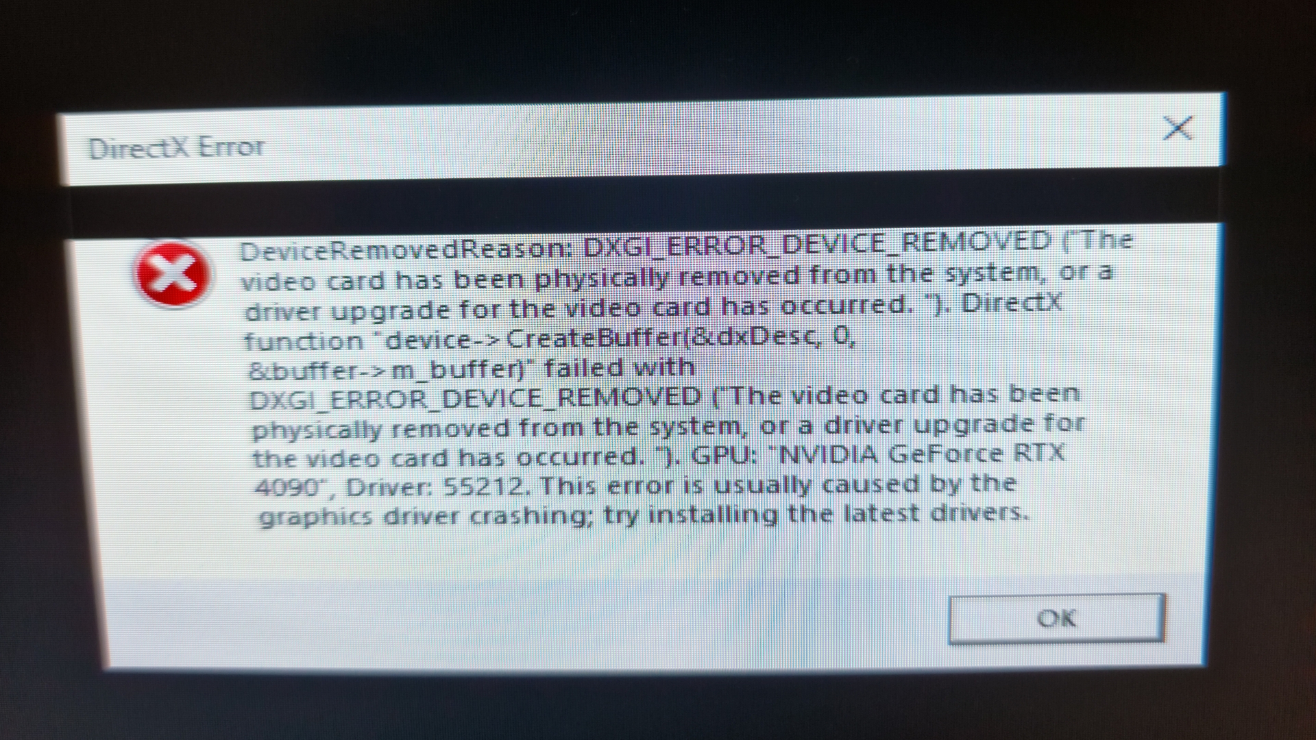

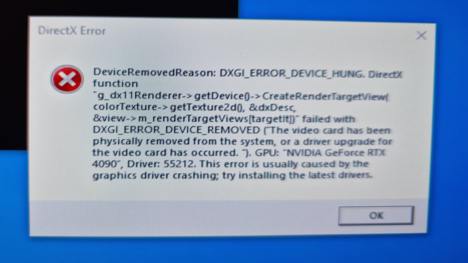

seit gestern habe ich folgendes Problem, dass speziell bei allen DirectX Spielen beim Spielstart folgende Fehlermeldungen kommen:
"DirectX Error
DeviceRemovedReason: DXGI_ERROR_DEVICE_REMOVED..."
"DeviceRemovedReason: DXGI_ERROR_DEVICE_HUNG..."
hier zwei Bilder dazu:

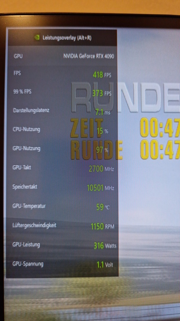

Ich habe mal daraufhin Doom Eternal (Vulkan API) versucht und siehe da, keine Probleme. Weder Abstürze noch Fehlermeldungen. Das Spiel läuft in 1440p und in 4K DLSS mit höchsten Einstellungen einwandfrei.

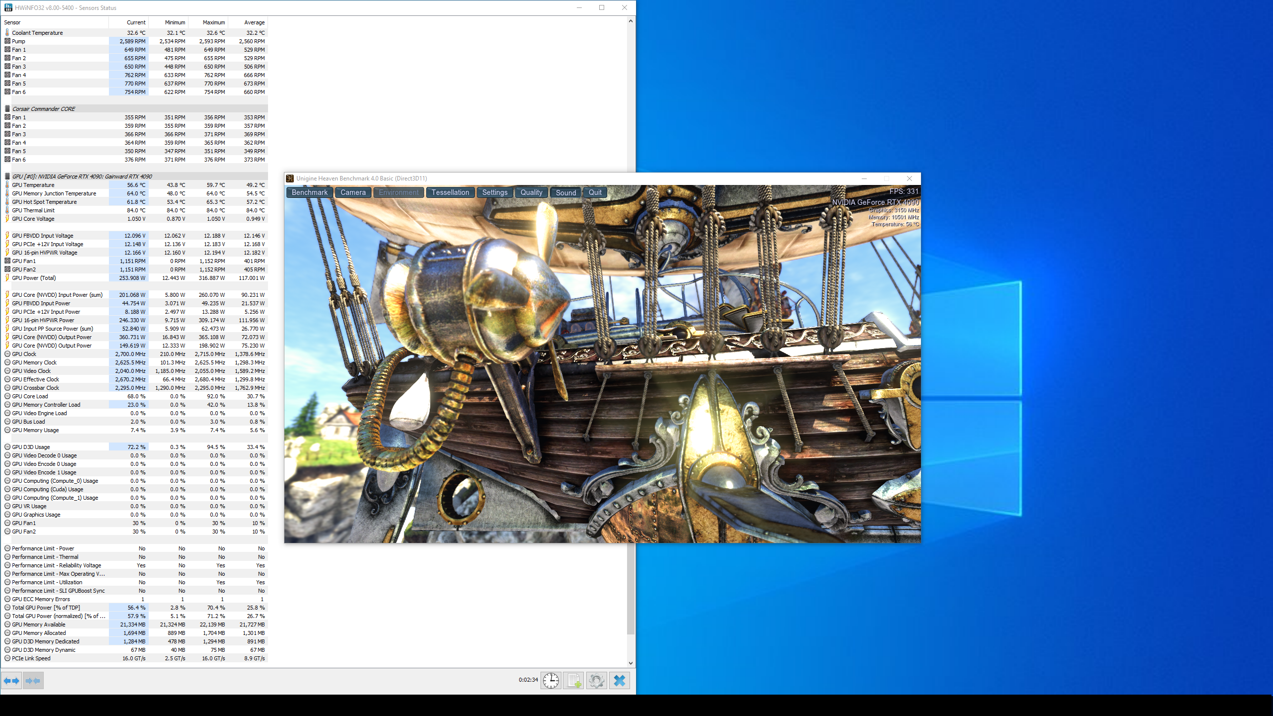

Bei Heaven Benchmark 4.0 mit DX9 und DX11 Presets läuft das System auch ohne Probleme und Fehlermeldungen:
bei DX9 720p Ultra Preset hat die Karte folgende Werte:
FPS: 380 - 420
Graphics: 3150MHz
Memory: 10501 MHz
55°C
Bei DX11 720p Ultra Preset:
FPS: 490 - 520
Graphics: 3150MHz
Memory: 10501 MHz
51°C
Sobald also Benchmark wie 3DFurmark oder Heaven Benchmark 4.0 (DX9 und 11) starten läuft es ohne Probleme.
Bei DirectX Spielen erhalte ich die Meldung seit gestern.

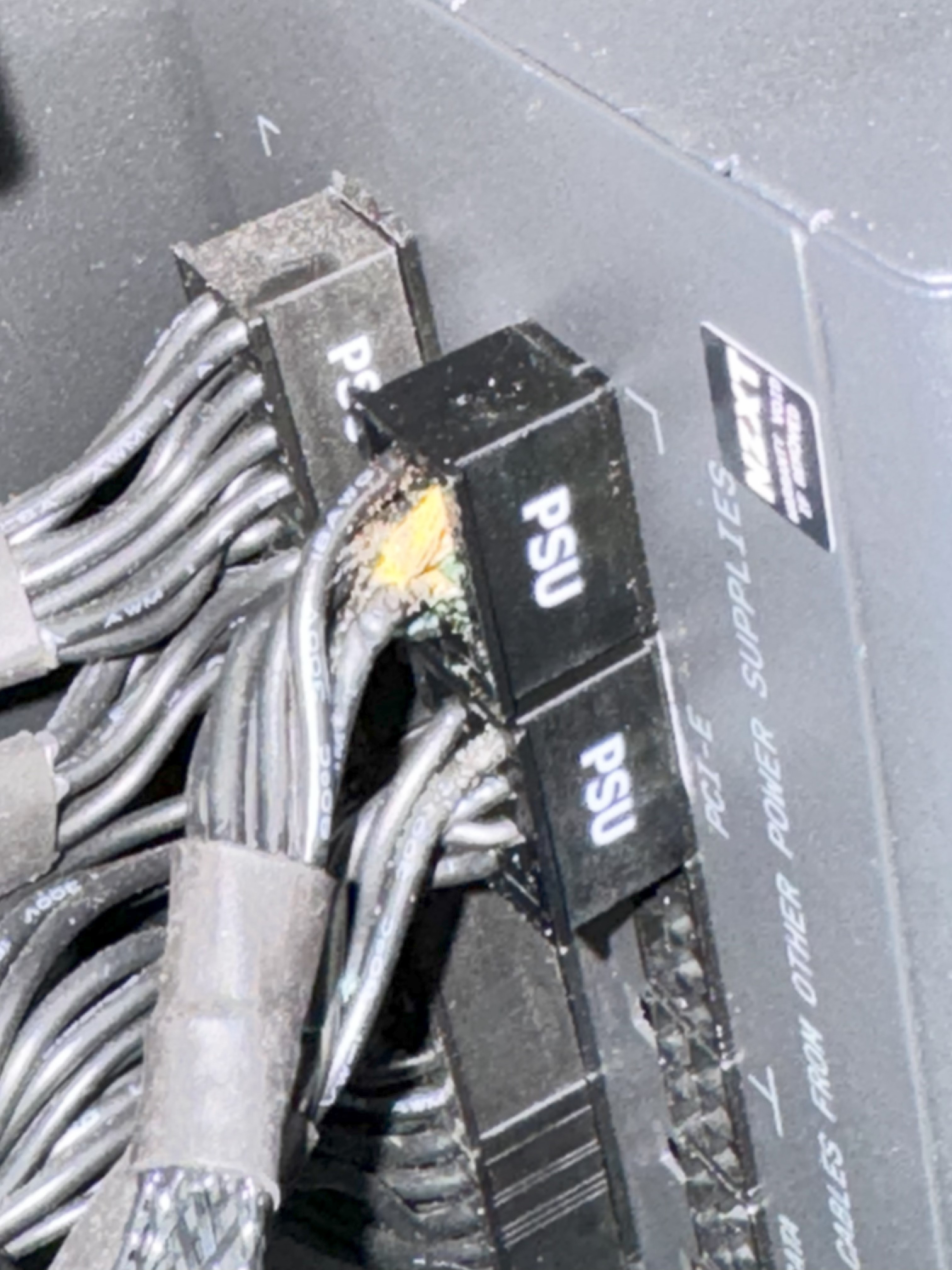

Normalerweise sollte das NT das locker packen sofern der TS ein Seasonic meint. Ein Seagate NT kenne ich nicht.
Sollte es so sein, hatte ich das gleiche NT wenn auch mit NZXT Label, mit einer 4090 betrieben. Leider hatte bei mir die gleichen Fehler begonnen und ich habe bis zum Totalausfall den Fehler nicht finden können.
So sahen die NT Anschlüsse von dem NT aus nachdem ich den gleichen Fehler mit einer neuen RTX 4090 hatte:
Die Anschlüsse die von 2*8 Pin auf den 12VHPW Stecker gehen haben das einfach nicht ausgehalten obwohl das original Seasonic Kabel verwendet wurde. Lange Rede kurzer Sinn sieh Dir mal die Anschlüsse am NT an ob die noch i.O. sind. Versuch sie rauszuziehen und wenn die nicht festgebacken sind auf der anderen Seite nachgucken an dem 12VPHWR Stecker. Bis auf die verkokelten Stecker lief das NT jedoch einwandfrei....verrückt.
Auf der anderen Seite hoffe ich das die angeschlagenen 3150 MHz ein Auslesefehler ist, denn das packt keine 4090 ohne Modbios mit 600+ Watt und da gehen dann je nach Spiel auch genau die durch die Leitung. Zum Benchen um zu zeigen wie lang er ist ok aber im Dauerbetieb auch mit Wasser nicht machbar und schon gar nicht mit der günstigen Gainward, da dürften die Spawas mal so richtig geglüht haben bei einer längeren Spielesitzung und die Leitung gleich mit.

Die Karte wurde frisch neu gekauft. Die Anschlüsse am NT und am 12VHPWR Kabel von Seasonic sehen gut aus und allein das 12VHPWR Kabel ist erst ca. 3 Wochen alt. Danke für den Hinweis trotzdem :)
